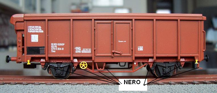

Bravo!
32882093.jpg [ 51.53 KiB | Osservato 5937 volte ]

Messaggi: 933
http://www.toshphotos.com/Wagons/83ital ... r&lb=1&s=A

Raccolti i suggerimenti del Masselli...
Uploaded with ImageShack.us
Prodotto anziano ma ancora piacevole.

Bello, BELLO, bello. Ora mi sembra perfetto! :mrgreen:
