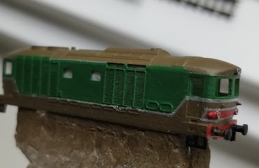

Le parti argentate nel D343 sono modanature in rilievo che hanno una altezza di 0.15mm e una larghezza di 0.2mm. Applicare decal è impossibile.
Nella D443 che ho fatto, dove le bande alluminio erano anche in realtà adesive, ho applicato delle decal color alluminio fatte in casa.
dfmOAUE61OmZDH_irXgDZmJ0qLpDojJcf1ARbmHfcmcwkll3C6pHN6-Uj1IaMZOIdtehd5qnrcXixCgZ7ItC2jtFYc45C-Uf542jBoEP5KQS4RE2ZRAT=w371.jpg
dfmOAUE61OmZDH_irXgDZmJ0qLpDojJcf1ARbmHfcmcwkll3C6pHN6-Uj1IaMZOIdtehd5qnrcXixCgZ7ItC2jtFYc45C-Uf542jBoEP5KQS4RE2ZRAT=w371.jpg [ 17.65 KiB | Osservato 5920 volte ]
Queste sono ottenute dipingendo a spruzzo un foglio da decal e ritagliando con coltello affilato e riga la banda di spessore adeguato.
Ne parlerò di più quando farò un post sulla d443.
