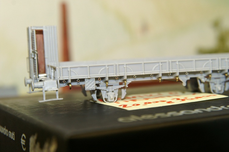

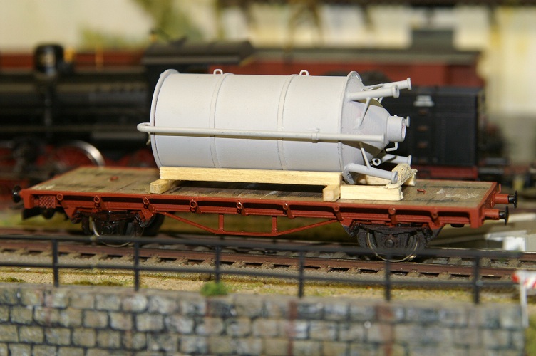

Io sul pianale li ho fatti con una pinzettina a becchi tondi (troncoconici che finiscono circa sul millimetro di diametro ) in filo di rame di un paio di decimi spelato da un cavo elettrico,lasciandoci uno spezzoncino da un lato da infilare nel foro fatto sul carro,il rame così fine è morbidissimo ma con una stagnata col saldatore si irrigidisce.
Sul TTM kit invece ho usato filo di rame ,sempre spelato da cavo elettrico, di un decimo e mezzo di diametro ma avvolto sul codolo di una punta da trapano di 0,6 mm ,poi ho seguito le stesse operazioni descritte sopra,l'unico problema è che ne faccio dieci e ne perdo due :lol: :lol:

la tecnica della stagnatura per irrigidire la conoscevo e l'ho già usata altre volte, a vedere Dai risultati direi che ha funzionato molto bene! Vedo che anche Tu hai applicato i "ramponi" sotto i tiranti del P. Bello anche in Po o PPo che sia con il carico.

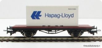

Una info: ma un carro simile (naturalmente da perfezionare come hai fatto tu) non lo faceva o la fa la Liliput?

Sì va bene, nulla da eccepire, ottimo lavoro.
A maggior ragione, se vi erano diverse lunghezze,
una ottima base può (o poteva) essere quella Liliput
lipiput.jpg [ 35.99 KiB | Osservato 7133 volte ]

si, si può recuperare il pavolato e vedere poi le misure, diciamo che a questo punto fai prima a farlo che a modificarne uno.
