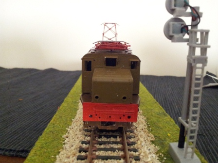

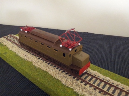

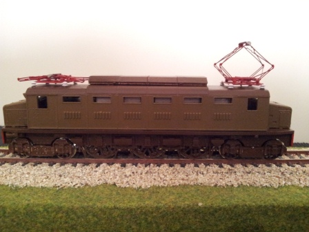

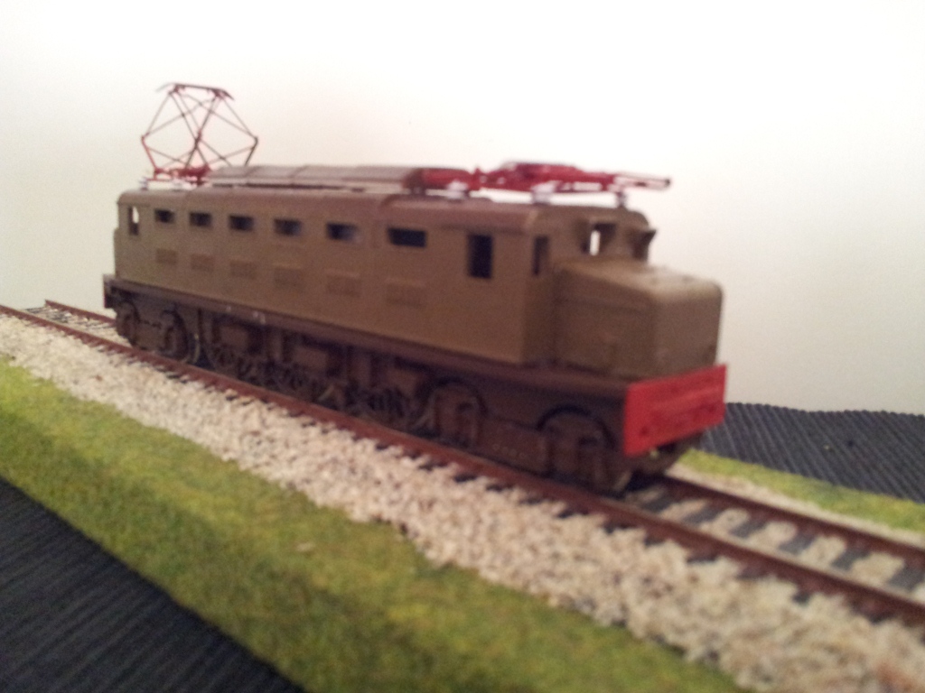

Un saluto a tutti. Mi affaccio per la prima volta in questa sezione nella veste di "scrittore" per mostrarvi un lavoro che sto portando avanti molto lentamente. Infatti quello che vi faccio vedere è il frutto del lavoro svolto in circa tre mesi, naturalmente potendoci dedicare solo due o tre ore a settimana. Si tratta dell'assemblaggio del modello E326 di Lineamodel. Il modello è ancora lontano dal potersi definire finito, anzi, è solo iniziato: mancano titti i particolari del tetto, dei panconi e tutti i mancorrenti. prossimamente, quando ci saranno altri avanzamenti, non mancherò di mostrarli.
