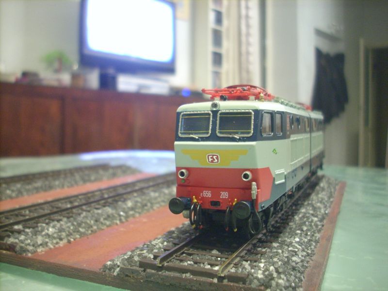

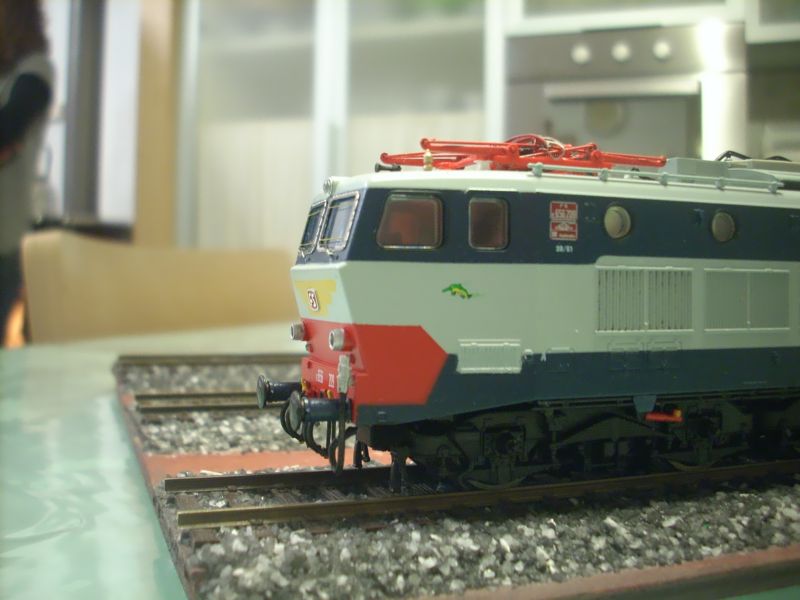

Salve a tutti

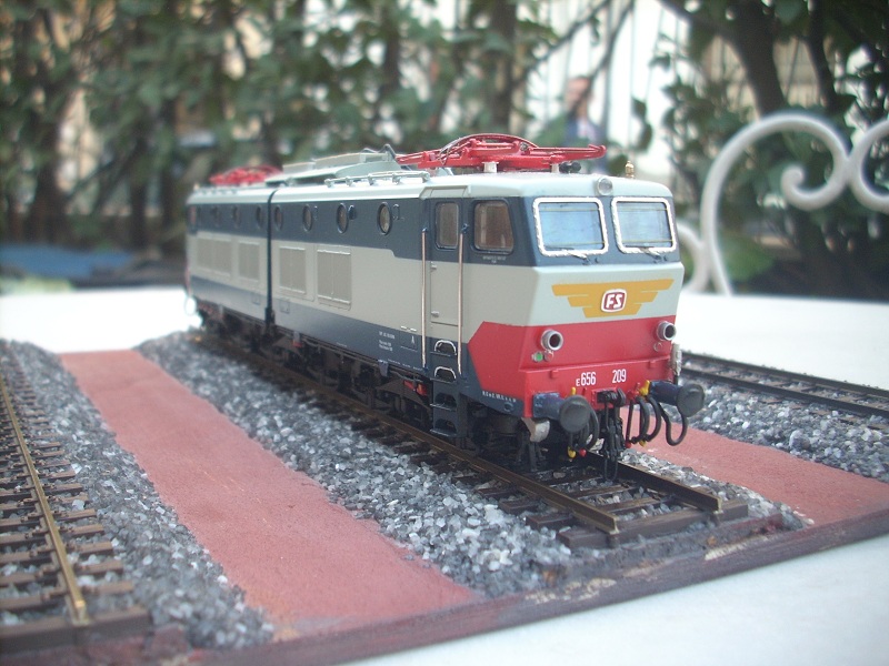

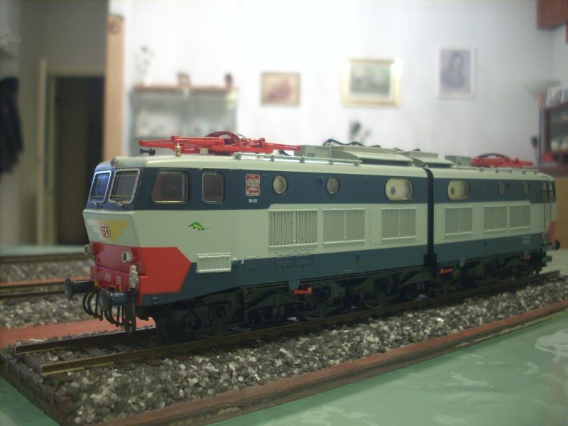

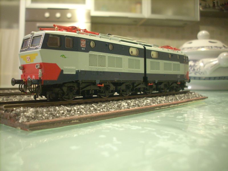

voglio presentare qui un'altra mia elaborazione, un po' più impegnativa della precedente sul 652. Le modifiche apportate sono quelle classiche, in più ho creato i passamani delle cabine servendomi di asole per mancorrenti loco a vapore del diametro di 0,3mm e i mancorrenti riciclati dalle corbellini hachette. Poi ho creato i sostegni per gli smorzatori antiserpeggio con del lamierino. Le foto sono poco nitide e mancano alcuni ritocchi di colore, il gancio hornby che dovrebbe arrivare a giorni e gli anelli di aderenza sugli assali del carrello centrale, per dare spessore e portare a livello le due semicasse.
Spero il lavoro piaccia, sono ben accetti consigli
Pasquale

Ciao Pasquale a me piace molto e noto con piacere che come si dice " l appetito vien mangiando" e tu dopo la prima elaborazione ci stai prendendo gusto....
Non mi ritengo in grado di darti molti consigli ma forse una cosa che tenterei di fare è quella di dare un po di profondità alle griglie di areazione facendo dei leggeri lavaggi di nero molto diluito ( magari con della tempera che cosi se la verniciatura non ti dovesse soddisfare non è irreversibile e puoi lavorare con serenità)
Un saluto e continua così :wink:

Grazie millle Gianfranco :D
si effettivamente ci sto prendendo gusto, e mi sto divertendo, poi i risultati mi soddisfano anzi, appena ho tempo, faccio delle foto più decenti alla luce del sole :wink:
Per quanto riguarda le griglie di areazione ci avevo pensato...ora sto facendo delle prove su una vecchia cassa malandata di e656. Sto provando con un pennarello indelebile, ma ora metto in pratica anche il tuo consiglio...dovrei avere delle tempere qui a casa :wink:
Ciao e grazie :wink:
Pasquale

Complimenti Pasquale per le belle idee che hai avuto per rinnovare il "vecchio" E 656. Mi piacciono moltissimo i supporti per gli smorzatori. Quasi quasi provo anch'io.
Però per i corrimani in cabina penso di procedere in modo diverso: usare quelli di plastica tipo ROCO, asportando il corrimano e inserendo i soli sostegni al loro posto. Poi basterà forarli (diam. 0,3mm) e inserire un filo d'acciaio ripiegandone le estremità all'interno della cassa. Il risultato dovrebbe apparire abbastanza "fine".
Rodolfo

Ciao Rodolfo
grazie mille :wink:

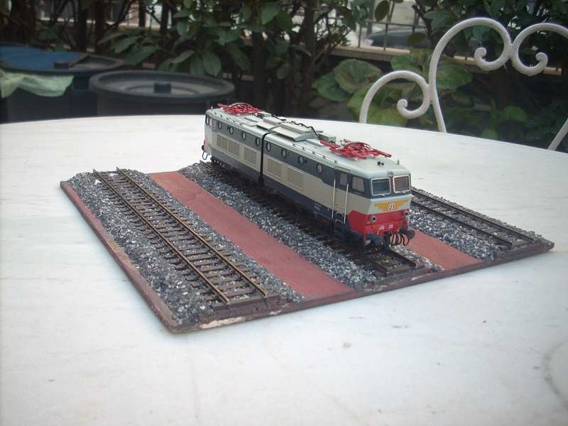

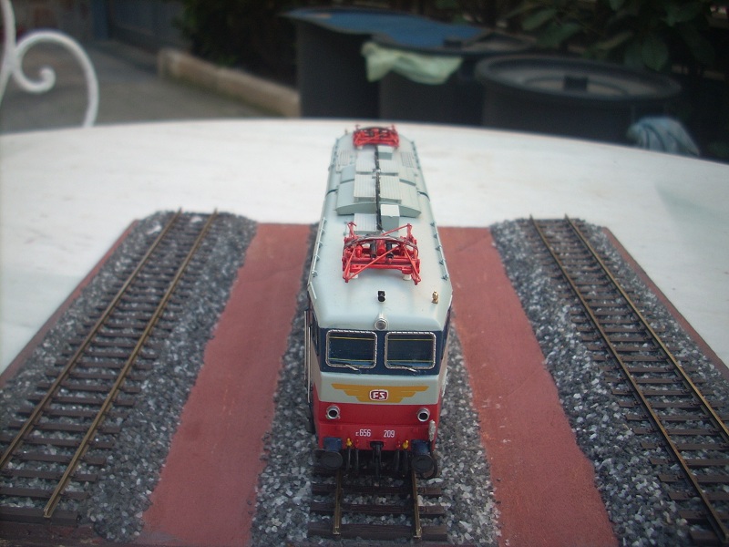

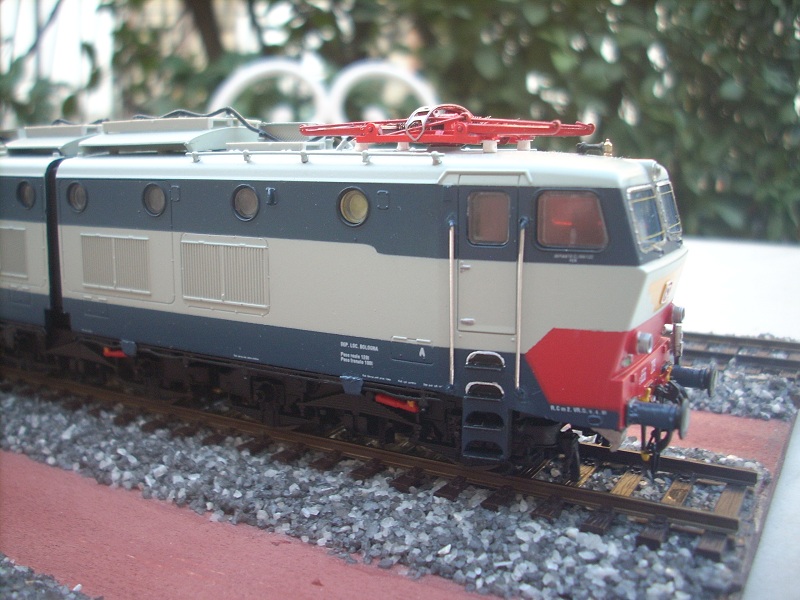

Per quanto riguarda gli smorzatori se vuoi ti dico come ho proceduto, facendoti anche uno schema da seguire per ritagliare i supporti in modo preciso e di misura uguale tra di loro. Per i passamani alle cabine ho proceduto adottando il sistema alla acme, ecco alcune foto del modello finito,mancano solo alcuni ritocchi di opaco attorno agli innesti dei passamani sulla cassa.

Ciao Rodolfo
Allora per i supporti smorzatori ho utilizzato un lamierino preso da Mussinatto (spessore credo un decimo di millimetro) ho disegnato, all'interno di un rettangolo (5 X 14 mm), dei triangoli isosceli (6) con base di 4 mm ed altezza di 5 mm. Una volta ritagliati (io ho proceduto con forbice , ma sarebbe più indicato un cutter adatto al metallo) vengono smussati gli spigoli, i due della base di pochi decimi di millimetro (ho proceduto ad occhio)e quello relativo all'altezza di 2 mm partendo dallo spigolo, appunto. Passata d primer e verniciatura e dopo incollaggio sulle condotte mdf. Ovviamente se desideri riporre il locomotore in scatola rischi di smontarle, ioinfattiho riposto la locomotiva in una vetrina roco e ben presto ne metterò delle altre :wink:
Ho fatto anche un disegno dei triangoli, ovviamente in scala maggiorata ma con le proporzioni giuste, appena riesco a caricarlo lo invio.
ah,dimenticavo...per avere tanti supporti omogenei ho fatto più tentativi o meglio, ne ho disegnati circa 18 (cioè 3 rettangoli) e poi ho scelto quelli venuti meglio e che risultavano essere abbastanza uguali tra di loro.
