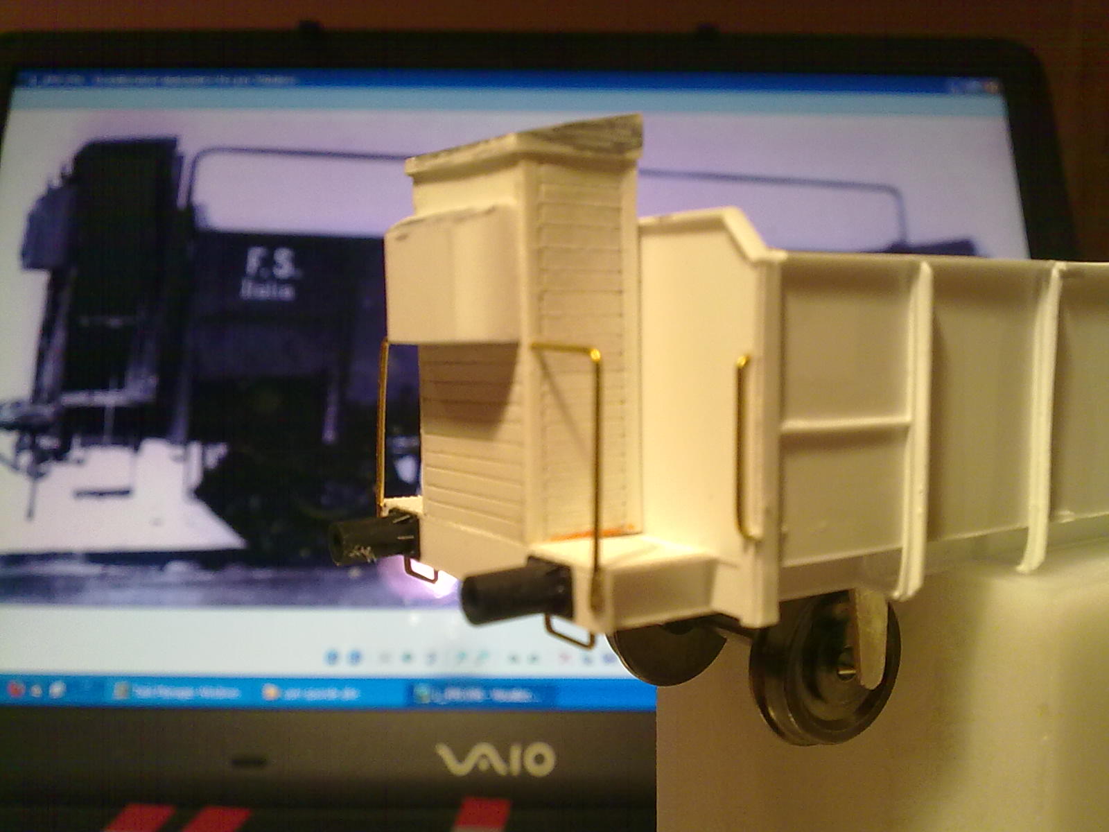

Vi presento l'ultima costruzione integrale che sto realizzando, un carro L 1929, carro a sponde alte con garitta a cassa di legno.
Il carro è realizzato tutto in plasticard, montanti compresi; mancano respingenti e particolari come la chiusura dei portelloni e le maniglie.
A voi i commenti.
mandi, max

Complimenti Max per le idee, la precisione e l'accuratezza della costruzione.
Puoi dirmi come sono alloggiate le punte coniche degli assi?
Rodolfo
 Oggetto del messaggio: Re: Autocostruzione carro L1929
MessaggioInviato: lunedì 8 aprile 2013, 20:17
Messaggi: 1739
Località: udine collinare
@Anton: al momento sono solo "puntate" sul lamierino, come gia in altri modelli utilizzo delle "forchette" realizzate in casa con lamierino da 0.4 d'ottone e piegate utilizzando un aggeggio realizzato da me con dei grani da 3 mm modificati e un blocchetto fresato a misura. Questo mi consente di avere delle sedi coniche (nella foto son ancora da fare) in cui far rotolare la punta dell'asse e ottenere così una sorta di isostatiocità dovuta al fatto che le punte coniche possono muoversi in un certo "raggio" all'interno della bulinatura.
Una soluzione artigianale ma efficace che ha dato i suoi risultati facendo girare i modelli du di in plastico in una manifestazione a Udine, ti dico che il Pmx non ha battuto ciglio sugli scambi e nelle curve e son 4 assi in 8 centimetri!
spero di esserti stato d'aiuto,
mandi max

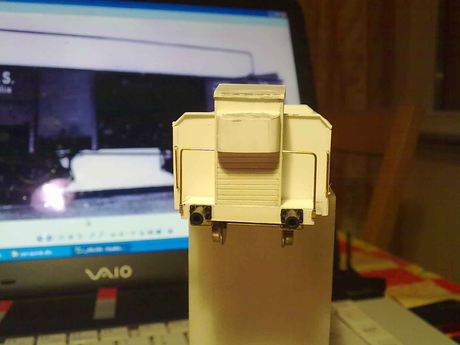

PS: adesso mi manca solo il plasticard da 0.13 per fare dei piccoli esperimenti di "chiodature" sul prototipo della foto, la prova zigrinatura è ottimamente riuscit(vedi foto)

Per la zigrinatura è un pezzetto di plasticard da 0.25 inciso a righe diagonali prima in un senso e poi nell'altro.
Per le chiodature pensavo di utilizzare del plasticard da 0.13 con una punta da segno, ma al momento son senza e devo procurarmelo, ho provato con del 0,25 ma non viene come voglio.
Alternativa è l'ottone da 0,1 con lo stesso metodo, ideale sarebbe fotoincidere ma non ho occasione di fotoincidere piccoli particolari, dovrei mettere insieme un po di materiale per procedere con un foglio.
mandi, max

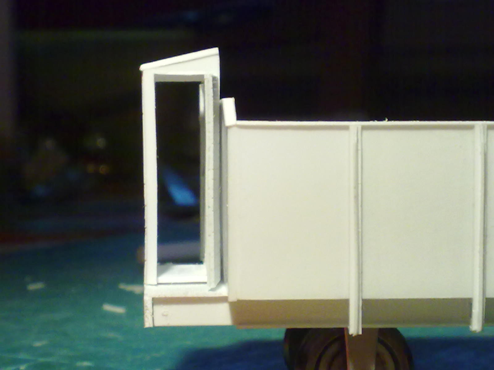

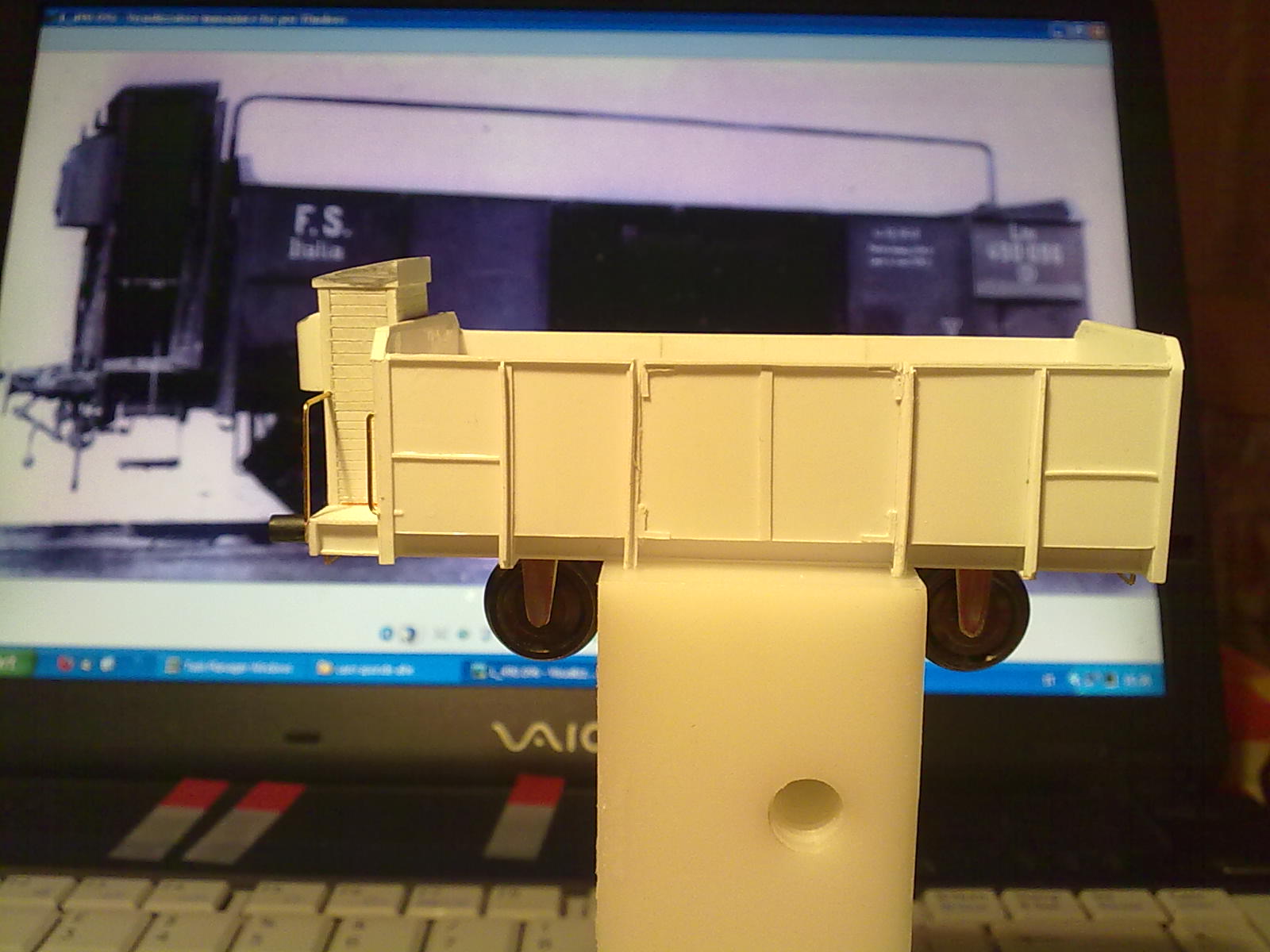

aggiungo un piccolo avanzamento lavori

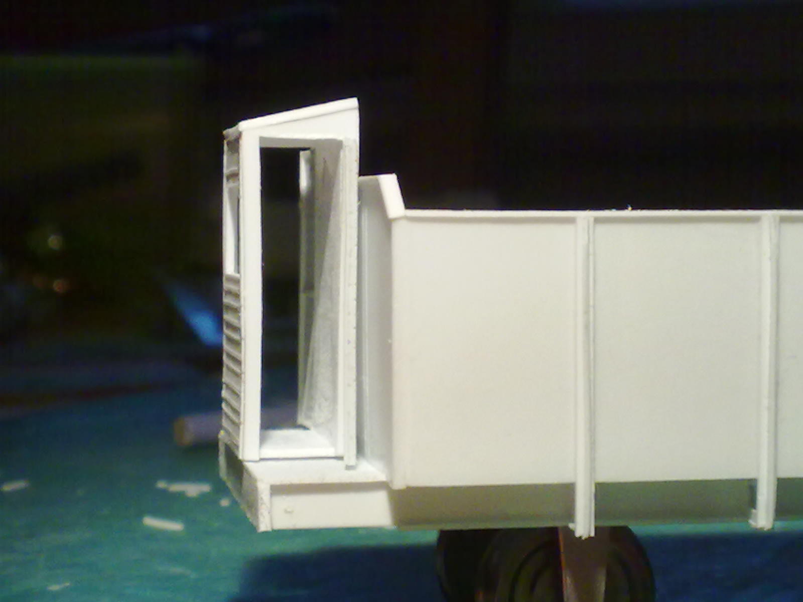

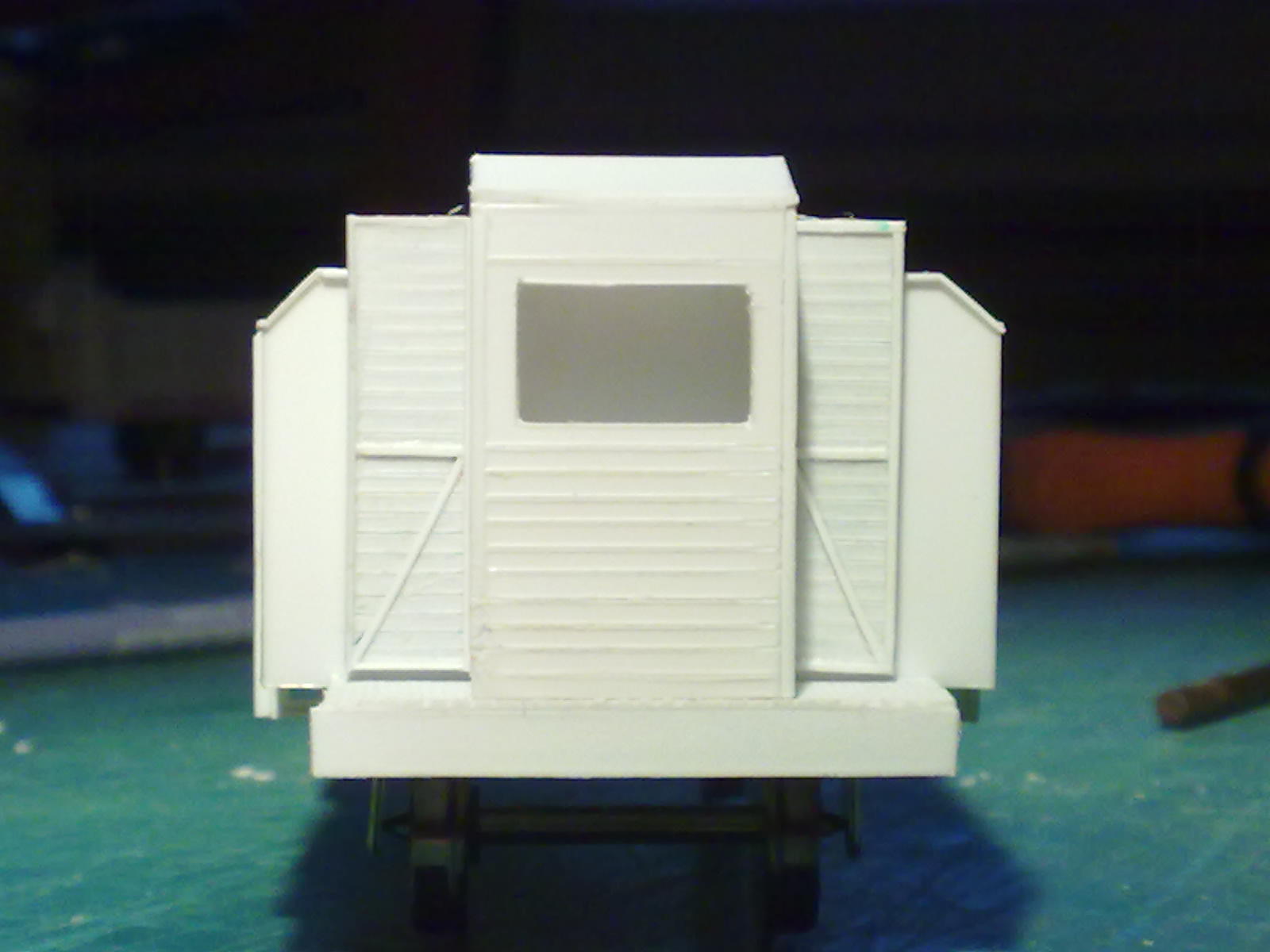

Aggiorno con nuovi lavori, il carro L1929 è stato un parto plurigemmellare....quindi dopo il primo carro ormai in attesa dei predellini e della verniciatura porto avanti i suoi fratelli, questo però è nato con le porte aperte!
Manca da fare la parte bombata del volantino, devo trovare un modo migliore per realizzarla perché il primo tentativo è abortito.

Bravo Max, vedo che la costruzione procede molto bene. Sono curioso di vedere l'arredamento che metterai all'interno della garitta.
Alex
MessaggioInviato: giovedì 4 luglio 2013, 19:27
Messaggi: 1739
Grazie alex, l'arredamento sara molto scarso.......la seduta come al vero e se riesco a riprodurre decentemente la "cupola" il volantino del frenatore. Quello che mi paoccupa un po' è che mi piace un sacco con le porte aperte ma ci metto un sacco di tempo a fare la garitta così.......pensare di fare anche tutti i suoi fratelli mi piglia male!
Managgia a me, era meglio che continuassi a fare carri aanza garitta!
Intanto in attesa dell'ispirazione su dome realizzare decentemente la cupola, idea che si sta concretizzando, sto procedendo con i fratelli.
Mandi, max
