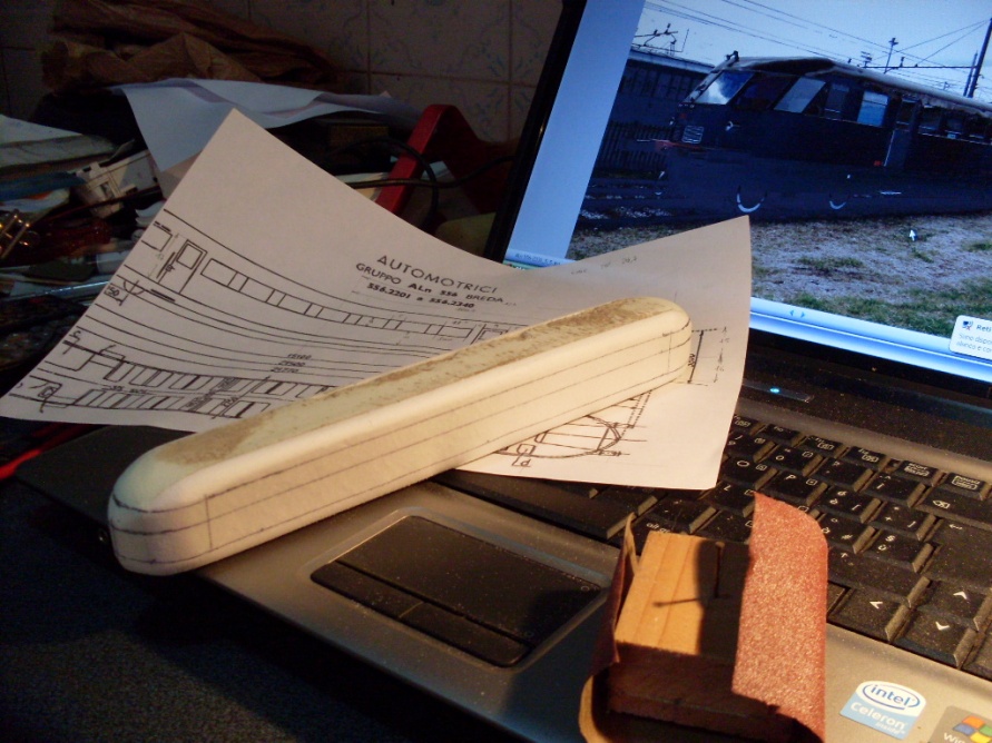

a questo punto ho tracciato le linee guida sul " lingottino" di polistirolo per avere l andamento delle forme del modello che mi serviranno per modellarlo con carta vetrata medio fine (180)

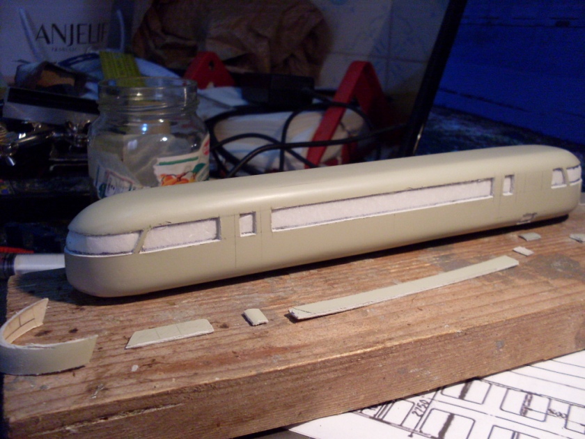

Bene ora che la cassa è definita sono passato al taglio dei finestrini che va fatto con ancora la sagoma interna al modello,
il taglio l ho effettuato dopo aver disegnato i finestrini con un semplice taglierino ben affilato e la cassa si lascia tagliare con facilità

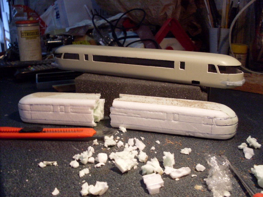

A questo punto ho tolto la sagoma interna;dato che il modello presenta dei sottosquadri ho dovuto scavare il centro della sagoma delicatamente togliendo una fetta di circa 1 cm in modo di poter far arretrare prima una metà sagoma ed estrarla e poi la successiva

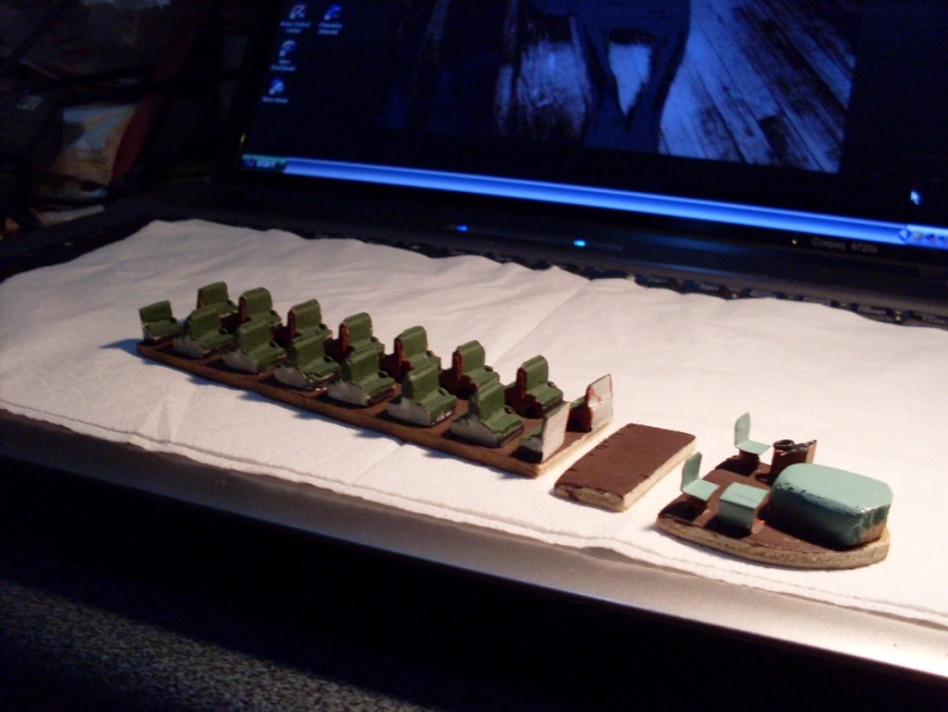

Per gli interni mi sono creato dei calchi delle poltrone da un corbellini poltrone poi clonate con stucco da carrozziere stesso procedimento per ottenere le griglie laterali inferiori clonate da un etr 401 lima e le griglie frontali clonate da un e633 lima
poi opportunamente sagomate a misura ; fatti gli interni ho potuto verniciare la cassa

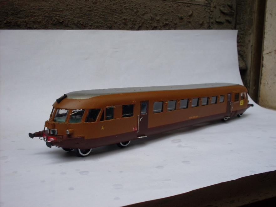

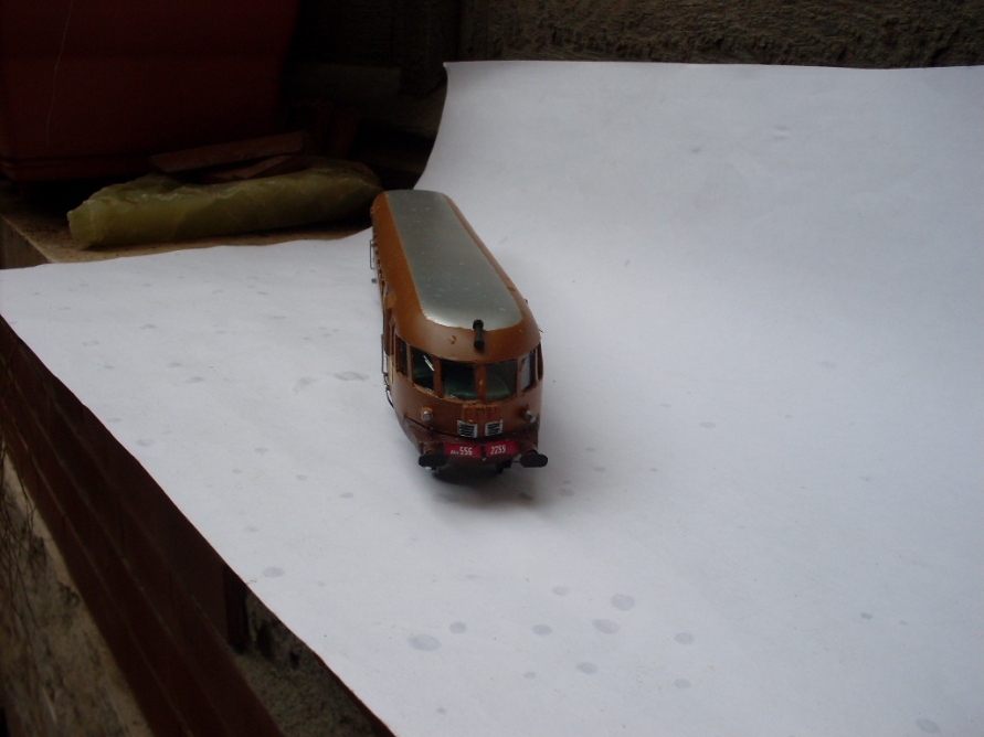

ecco alcune foto del modello finito
Ciao a tutti Gianfranco
