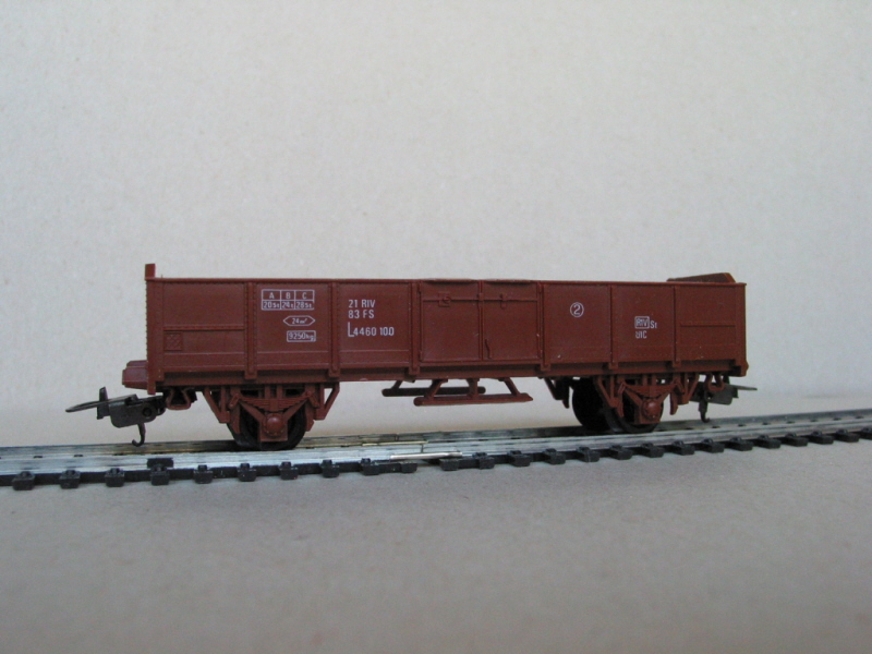

Eccomi qui a presentarvi una nuova elaborazione a basso costo sulla base di un vecchio carro Lima giocattolo, che molti di noi avranno trovato nelle confezioni iniziali della ditta vicentina, immatricolato nelle più disparate amministrazioni ferroviarie.
Commento file: Il carro base del lavoro
3131 FS I.JPG [ 183.02 KiB | Osservato 11367 volte ]
Foto tratta da Lima memory.

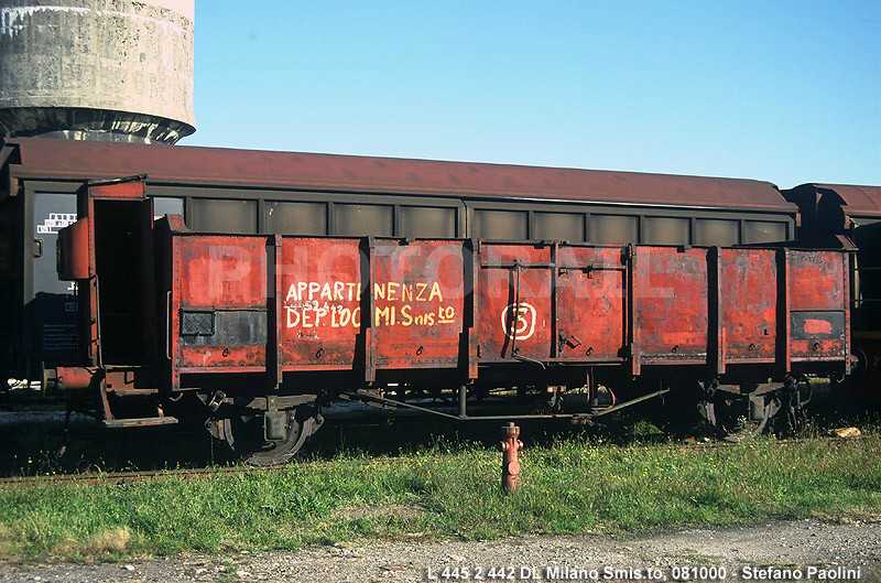

Sul sito di Photorail ho trovato il carro che più si avvicinava alle caratteristiche di base del modello Lima e così sono partito con il lavoro.
l4452442-081000dlmilanosmisto.jpg [ 65.23 KiB | Osservato 11367 volte ]

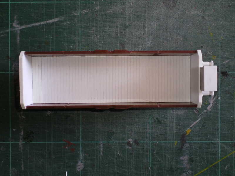

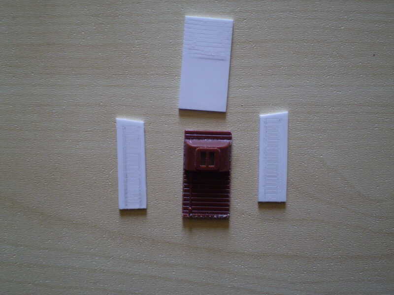

Per prima cosa si deve eliminare in blocco la riproduzione del fondo e del telaio, in modo da avere solamente le 4 pareti libere; in questa fase consiglio di fare molta attenzione, poichè essendo un modello piuttosto anziano la plastica delle spondine potrebbe essere piuttosto fragile (nel mio caso si sono sbriciolate le testate :twisted: :twisted: ).
Il passo successivo è quello di separare le 4 spondine perché, misure alla mano, il carro Lima è più lungo del necessario di 1,5 cm e quindi le fiancate andranno accorciate con dei tagli il più possibile puliti in modo da rendere invisibili le giunzioni.
P4060001.JPG [ 48.33 KiB | Osservato 11367 volte ]

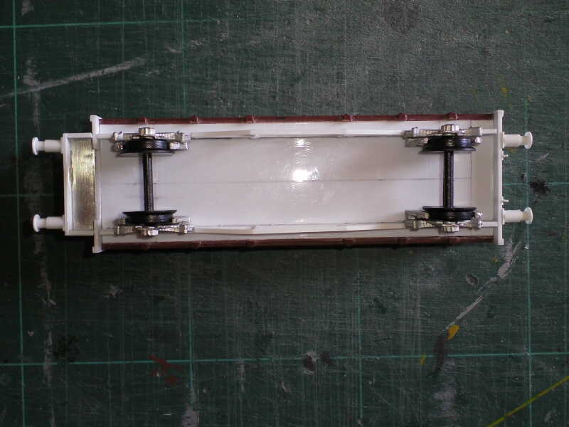

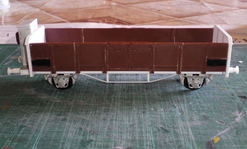

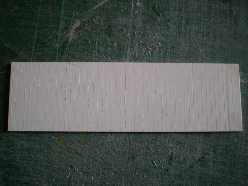

Riassemblate le varie parti si passa alla realizzazione del nuovo telaio: con un rettangolo di plasticard da 1,5 mm di spessore si realizza il fondo del carro, incidendolo per imitare le assi di legno (al vero); con un profilato a C da 3 mm si realizzano i longheroni, mentre per le boccole ho utilizzato quelle in metallo bianco della Co. Ri.
P4060003.JPG [ 46.61 KiB | Osservato 11367 volte ]
foto 045.jpg [ 28.12 KiB | Osservato 10993 volte ]
Nelle foto potete vedere quanto realizzato fino a qui.
Agli amici del forum il giudizio sul lavoro svolto.
Alex

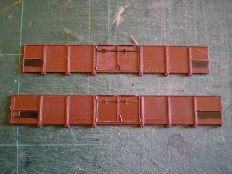

Aggiornamento.

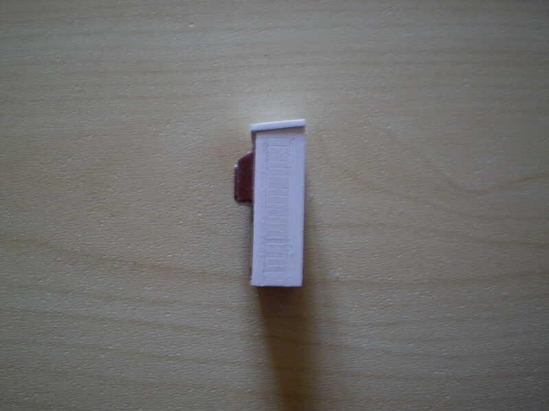

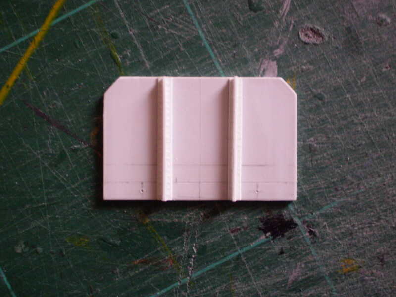

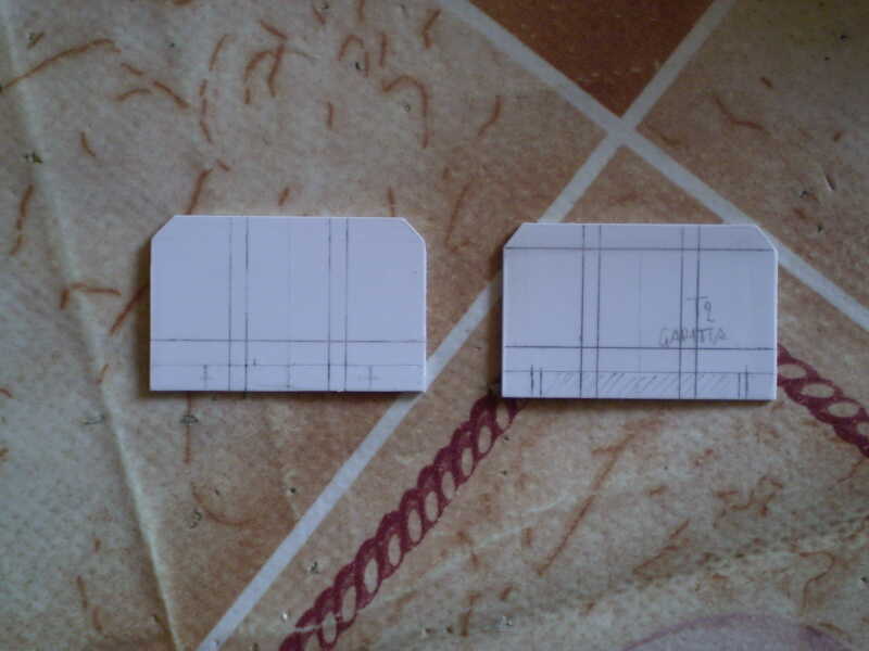

Realizzata la garitta, usando come base quella montata sul carro a carrelli sempre Lima con le luci di coda; la garitta è stata smembrata e abbassata, mentre con del plasticard da 1 mm sono state realizzate le altre 3 pareti e il tetto, usando per tutte le misure la garitta dei TTM Kit delle cisterne.
foto 026.jpg [ 49.06 KiB | Osservato 10994 volte ]
foto 034.jpg [ 30.76 KiB | Osservato 10994 volte ]

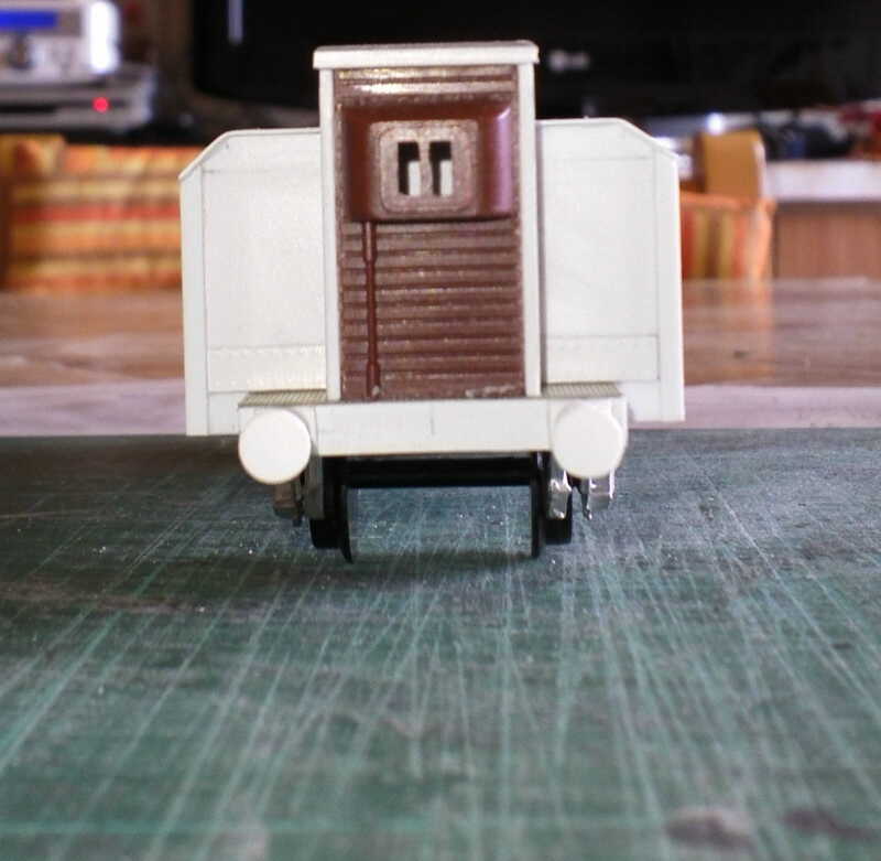

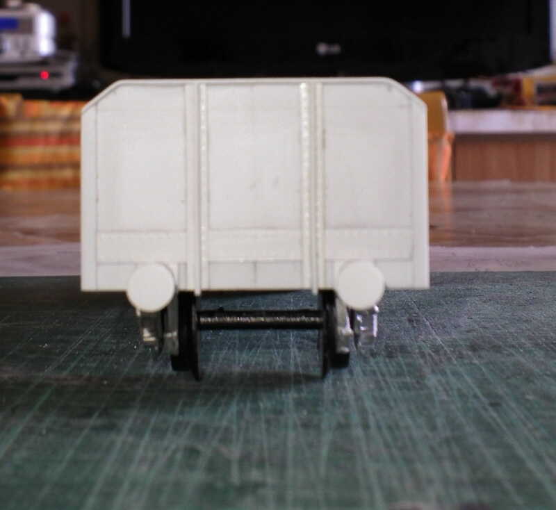

Successivamente sono passato a realizzare le testate, che andranno completate con la riproduzione dei vari coprigiunti e delle chiodature.
foto 050.jpg [ 38.33 KiB | Osservato 10994 volte ]
foto 054.jpg [ 42.75 KiB | Osservato 10994 volte ]
Nelle foto potete vedere quanto realizzato.
Agli amici del forum il giudizio.
Alex

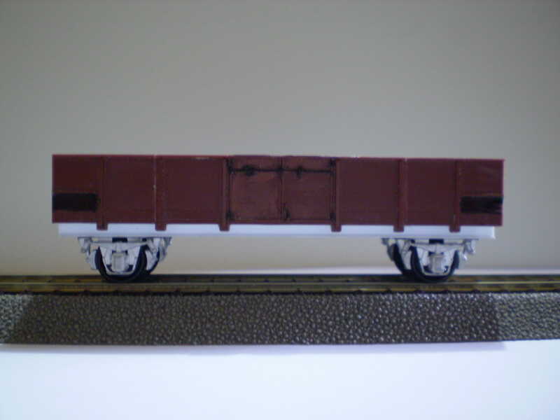

Ecco qua il carro praticamente finito.
Mancano soltanto i mancorrenti e le scalette e poi si passerà alla verniciatura.
Agli amici del forum il giudizio sul risultato finale di questa elaborazione.

 Oggetto del messaggio: Re: Elaborazione: Carro Elo con garitta su base Lima
MessaggioInviato: sabato 8 giugno 2013, 21:54
Messaggi: 413
Buona elaborazione, ma una domanda:il carro Elo è la denominazione del tipo L con la garitta?
MessaggioInviato: domenica 9 giugno 2013, 6:55
Messaggi: 1739
Località: udine collinare
@willi: Questo carro come tanti altri ha cambiato la sua denominazione con l'avvento dell'unificazione, in precedenza aveva il suffisso L come tutti i carri a sponde alte, di seguito veniva riportato l'anno di costruzione che in questo caso era il 1959.
A tal proposito non e' da confondere con il suo omonimo ma fi fiversa fattezza e provenienza, cio' che li identififava era il numero oltre che le form, quello in quedtione aveva la garitta del frenatore, l'altro ne era sprovvisti, questo derivava dall'unione fi due vecchi L1924 l'altro dall'unione di due L1940, questo ha le pareti dritte l'altro le ha rastremate verso il fondo.
Insomma un bel po di differenze anche se entrambe avevano la lettera L! Con l'unificazione si è migliorata la classificazione dei carri ma al contempo perso un pezzetto di storia, slmeno a mio parere
Ndm: sono andato a memorio quindi posso aver anche commesso degli errrori, chiedo venia in anticipo.
@alex: BEL LAVORO! Immagino che le chiodature le hai fatte su plasticard 0, 13, wnche quelle dei montanti, ottimo veramenre. Spero fi postare presto LL1956.
Mandi, max

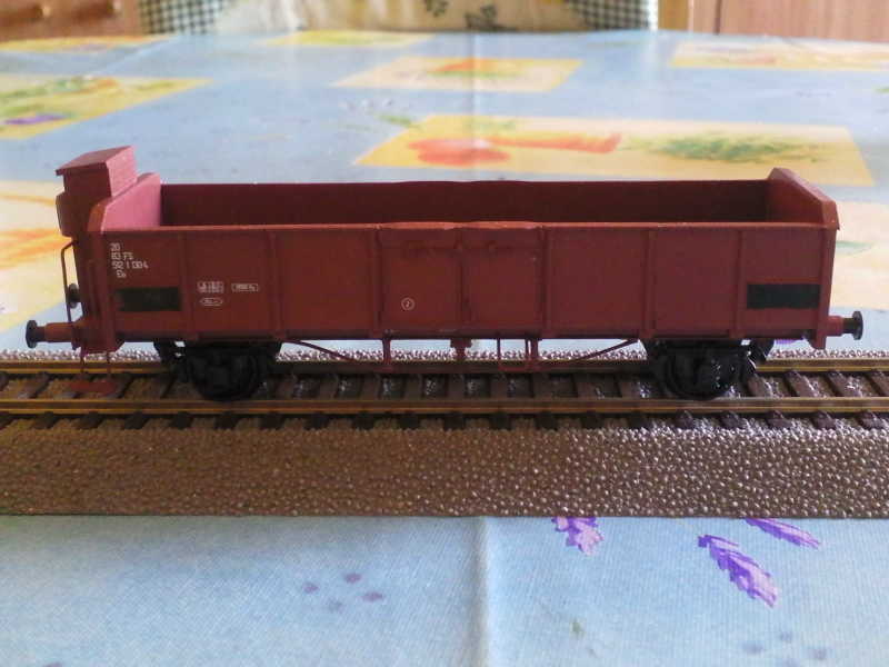

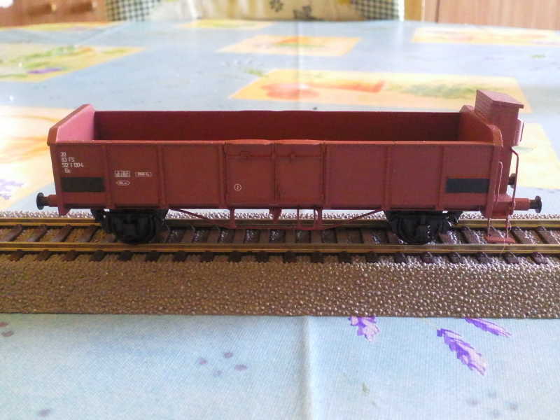

Ecco qua il carro finito, con la verniciatura rosso vagone e le decals
IMGA0003 (3).JPG [ 59.36 KiB | Osservato 9535 volte ]
IMGA0008.JPG [ 57.49 KiB | Osservato 9535 volte ]
Alex
