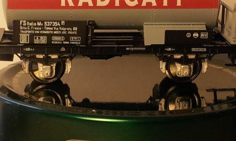

Con la collaborazione di un amico , abbiamo studiato come sostituire il gruppo parasale e boccola su questi simpatici carri , che ognuno di noi ha acquistato , nonostante le approssimazioni.
Il vecchi gruppo era nemmeno lontanamente somigliante al classico FS
Partendo da un master , abbiamo ottenuto il gruppo in metallo bianco e il carro ( dal passo esatto) ha così le sue boccole esatte.
La modifica costa 10 minuti di lavoro e una verniciatura a pennello è sicuramente consentita..
:P :P :P :P

Bel lavoro Claudio, hai per caso intenzione di realizzare anche la versione completa di balestra e pendini, che potrebbe tornare utilissima per le autocostruzioni o le sostituzioni integrali del gruppo parasala boccola balestra quando queste non corrispondano perfettamente al reale?
Comunque già così il modello della cisterna cambia aspetto notevolmente.

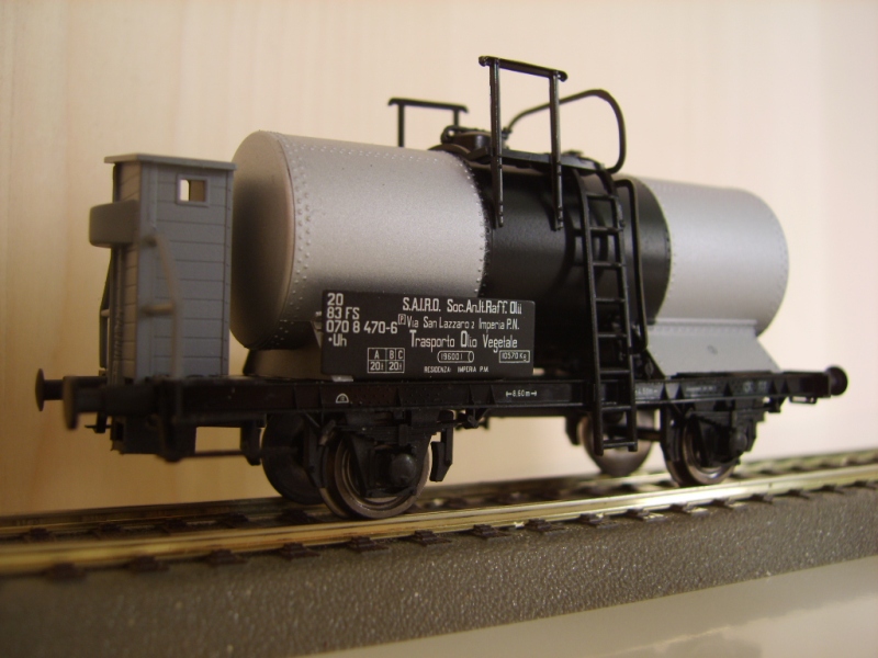

Tutto un altro carro.....
SV202163.JPG [ 223.64 KiB | Osservato 8662 volte ]
SV202166.JPG [ 228.68 KiB | Osservato 8662 volte ]

Ottima realizzazione, cambia faccia.

ciao claudio, in ritardo arrivo anch.io. Direi un bel lavoro e soprattuto utile agli smanettoni! devo prendere qualche p di quelle, mi mancano!

Confermo, ottimo lavoro. :!: :!:

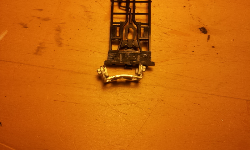

Velocissimo passo passo per il montaggio dei gruppi.
Una volta smontato il carro, allentando le due viti che trovate sotto la cisterna , avrete il telaio al nudo.
Sfilate i parasala in plastica ed estraete l'asse.
Prendete il parasala in metallo , arcuatelo leggermente ( io nella foto ho enfatizzato il tutto) con delicatezza .
Il metallo bianco cede ma non si spezza , inserite l'asse , lubrificate con una puntina di grasso o olio le sedi , richiudete sempre con delicatezza il tutto , controllate lo scorrimento.
A questo punto , una volta calibrato il parasala , potete verniciarlo prima di calettarlo nel telaio al posto di quello in plastica.
Buon lavoro
