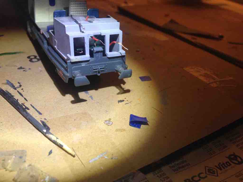

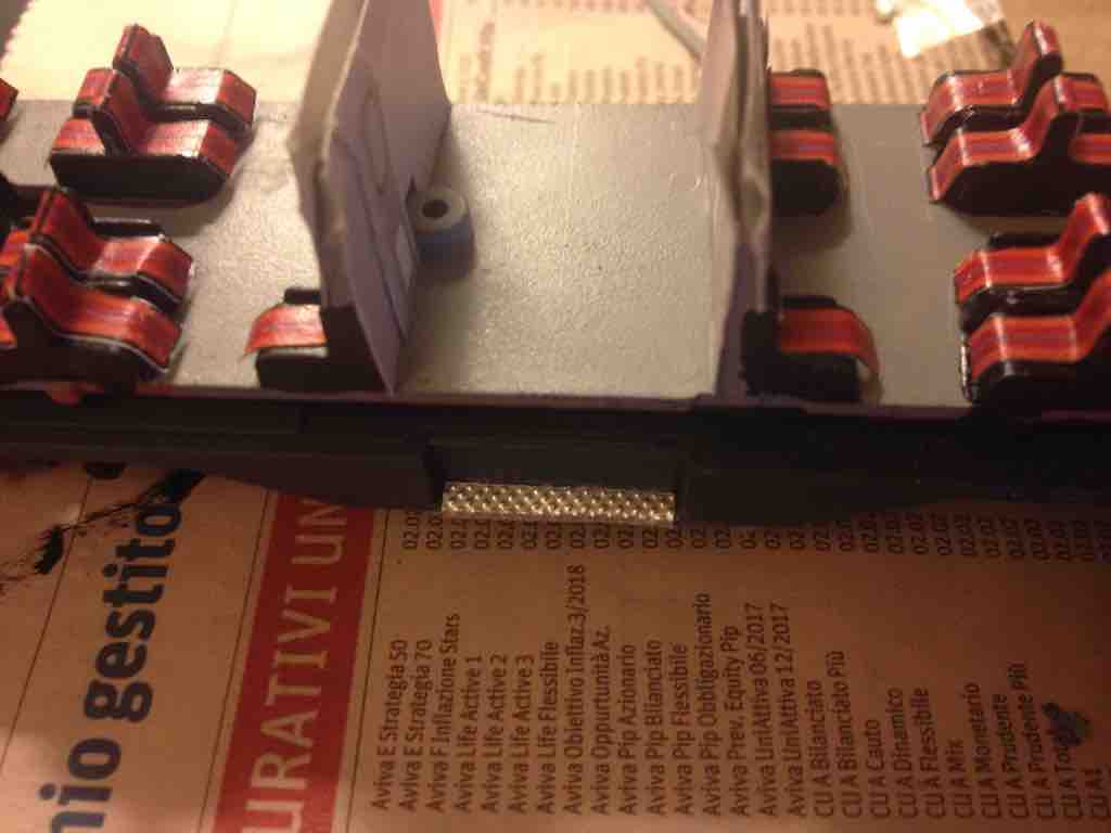

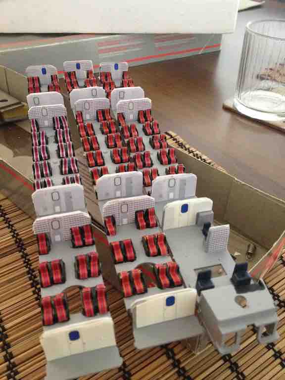

Ciao a tutti.

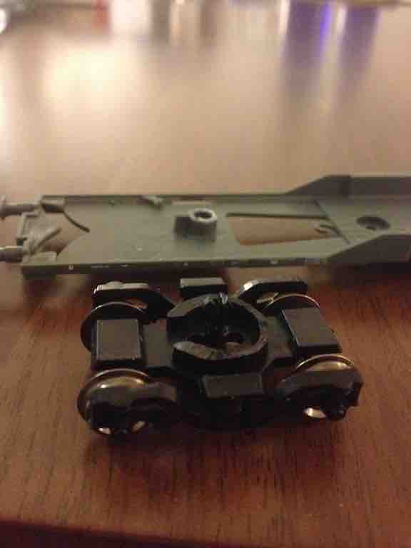

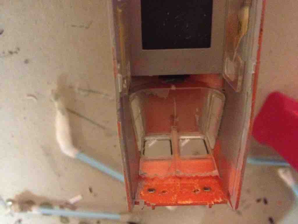

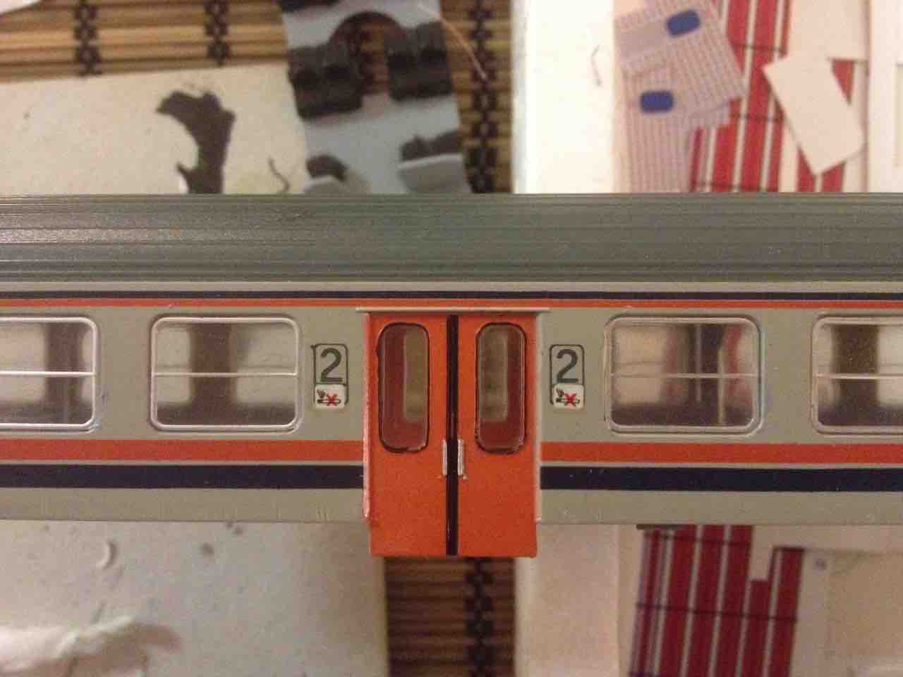

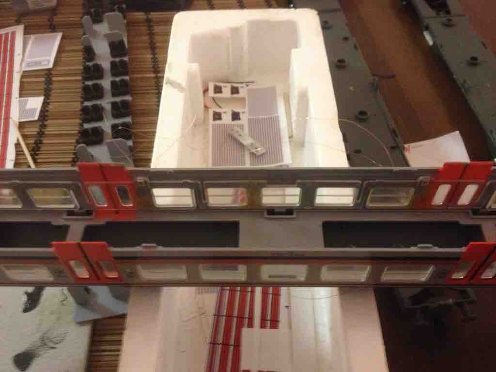

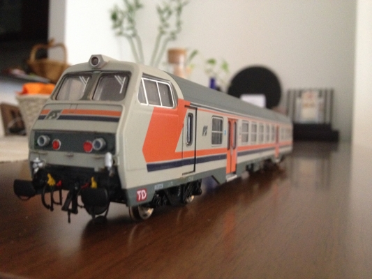

Vi presento un lavoro fatto un annetto fa per migliorare le carrozze MDVC di produzione Lima, che sono tra le mie preferite delle FS.
Le foto in allegato spero chiariscano gli interventi fatti.
- Abbassamento della cassa sui carrelli: ottenuta eliminando plastica sia dal carrello sia dalla cassa
- Montaggio assali Benno (mi sembra da 9mm) al posto degli originali sovradimensionati che ho riciclato per i TTM kit
- Verniciatura in grigio degli interni (prima erano arancioni)
- Colorazione in nero dei sedili
- Applicate tappezzerie per gli interni di Crystal (sono di recupero, in realta' sarebbero per Aln663 ma le avevo in casa, quindi.. :D )
- Ritocchi vari alle porte di salita, ad imitare guarnizioni in gomma
- Pedana di acciaio ai gradini di salita fatta con blister delle medicine
- Decals fumatori e non
PILOTA: tutto quello elencato sopra piu'
- Installazione prese di corrente, illuminazione con micro led di Ledbaron e digitalizzazione
- Nuovi respingenti a piatto trapezoidale (ricambio Roco)
- montaggio condotte ed accoppiatori vari con l'aiuto di un girapunte a mano
Spero vi piacciano e che queste foto possano servire a qualcuno interessato ad un intervento simile. Ciao!

Bel lavoro. Mi piacerebbe vedere qualche foto delle carrozze viste lateramente, per apprezzare meglio l'abbassamento sui carrelli.
 Oggetto del messaggio: Re: Migliorare le MDVC Lima
MessaggioInviato: venerdì 13 luglio 2018, 12:53
Messaggi: 246
Località: Dubai UAE
Ciao, di immediato ho solo un video, pero' dovrebbe rendere l'idea :D :D
https://www.youtube.com/watch?v=MS1vxghipiY
L'abbassamneto e' evidente e giova molto alla resa generale. Accostate alle Vitrains sono allo stesso livello, forse un 0.1mm piu' alte, ma non di piu'. Non ho avuto problemi di circolabilita' fino a 480mm di raggio, o rampe del 2.9%.

Fai attenzione alla posizione degli accoppiatori! Nella realtà sono leggermente nascosti.
Comunque ottimo lavoro :D

È vero, ma siccome ho lasciato un po’ di particolari “piatti’, ad esempio i mancorrenti stampati o i tergicristalli che non mi sentito pronto a limare via, ho pensato di esagerare con i dettagli riportati

Ritiro su il topic perchè dopo qualche tempo le tappezzerie adesive che ho messo sui sedili si stanno staccando. :roll:
Dovrò aprire i modelli e incollarle. Qualcuno ha suggerimenti su quale tipo di colla usare?
MessaggioInviato: giovedì 24 gennaio 2019, 19:03
Messaggi: 601
Potrebbe essere un' idea usare il vinavil... comunque considerando la base di partenza mi sembra un buon lavoro quello che stai portando a termine!
Per caso hai una foto dei collegamenti fatti per i led smd? Grazie!
Ciao! Ludovico
MessaggioInviato: lunedì 28 gennaio 2019, 17:48
Messaggi: 668
Non vorrei sminuire il lavoro fatto ma quel tipo di applicazione mi fa storcere un pò il naso: l'adesivo rimane lucido mentre nella realtà il tessuto non riflette la luce, aggiungici poi il problema periodico dell'essicazione della colla. Anche se è un lavoro decisamente più impegnativo - per cui è comprensibilissima la scelta di non farlo - sarebbe meglio andarci giù di vernice con pennello a setola fine.
