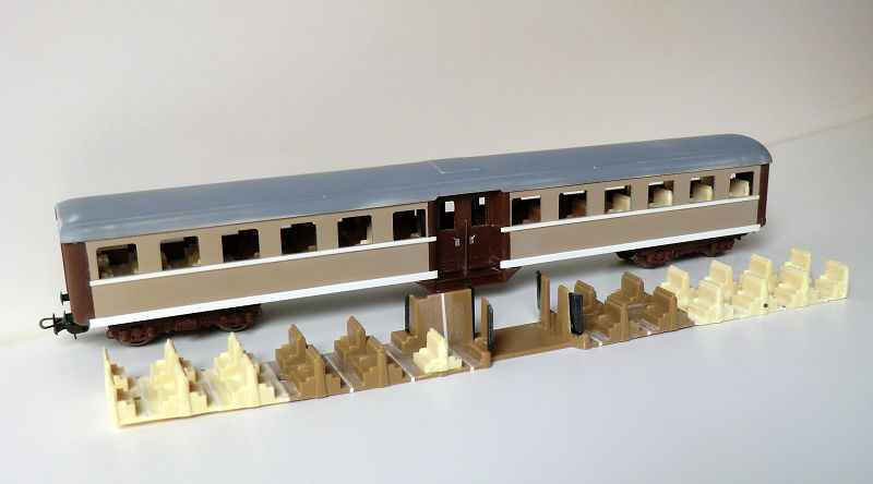

E' possibile realizzare una Bz 38900 a partire da una Hachette? Qualcuno ci ha mai provato? forse il problema principale é il modulo maggiore di 100 mm, ma secondo tutti voi si può fare?

Eh, c'era un po' po' di discussione sul forum di ******. Il problema è appunto il modulo, diverso dalle semplici 1947; Sandro Barone aveva fatto realizzzare una piccola serie di fiancate tagliate a Laser: recuperati i vestiboli e le testate dalle Hachette il gioco era fatto, bastava allungare tetto, arredamento e telaio. Per te sarebbe una bazzeccola.

Si può fare.
Il modulo dei sedili impone di aumentare la distanza tra i finestrini di circa un mm ma anche l'allungamento dell'imperiale (che non è simile all'originale come curvatura) richiede cura, specialmente nell'accoppiamento con le fiancate.
Il perno di rotazione dei carrelli va spostato verso le estremità.
In origine montava i carreli AM, ad esempio quelli delle centoporte Roco, la morte sua visto che hanno il perno decentrato e non devi spostare nulla, poi sostituiti dai 27, ad esempio i ricambi Hornby per le carrozze del treno azzurro.
Vedrai che presto si farà vivo qualcun'altro del forum che ha già provato a farla.

A vedere le foto postate da Marco Guerra, mi viene da pensare che si potrebbero anche realizzare le fiancate in fotoincisione d'ottone, in fondo tre sono uguali e una differisce solo per il finestrino della ritirata. E in fotoincisione si ricaverebbe anche il numero della classe in rilievo. Devo lavorarci su! Fortuna che ho anche il bel libro di Voltan con foto e misure. Sempre soldi spesi bene quelli in libri e documentazione.
Vi terrò informati, e se qualcuno ha qualcosa da aggiungere, sarà molto gradito.

In fotoincisione potresti fare anche il contorno in alluminio dei finestrini..
E riguardo al tetto, come allungarlo?

Dati i problemi per scollare i finestrini dalle casse Hachette, con troppa colla e plastica troppo fragile, quasi quasi... anzi le cornici si potrebbero fare direttamente in alluminio, così evito di dipingerle.
beh, vedremo, il tetto ha delle nervature/giunti e soprattutto gli aeratori/sfogatoi.

Se possono servire ecco i figurini delle 38900:
ImmagineImmagine
Per allungare l'imperiale occorre un'altra corbellini, o meglio, da tre Hachette si possono ricavare due corbellone.
Oppure si costruisce ex novo, magari con la curvatura corretta come quello delle carrozze Oskar o, se non ricordo male, delle Acme.
Un altro ottimo testo sulle corbellini è quello di Mingari.

Per gli aeratori si possono clonare quelli delle 1959 RR, basta un po' di silicone manipolabile per stampi e una goccia di resina. Nello stampo vanno messi a testa in giù, e va clonata la sola parte prismica, ignorando il gambo. Questo lo si potrà riscostruire poi con un avanzo di 1x2x1 mm (o giù di lì) di plasticard, se non con un pezzo di sprue.
Anche in alpacca che di colore è simile e lo fotoincidi come l'ottone; una seconda sottile lastrina da incollare all'interno, dopo aver verniciato la carrozza....
O meglio, due sottili lastrine da montare a "panino" con in mezzo un foglio trasparente tipo acetato, perchè:
Nelle corbellini che stò eleborando ho previsto l'illuminazione degli interni, e dalle prove che ho fatto non è tanto bella da vedere la parete interna con i vetri incollati..
Con questo sistema della doppia lastrina lato esterno-cornici, nella seconda potresti riprodurre il reale interno carrozza, compresi particolari come ad esempio portaceneri ( :? non sò se erano presenti nelle corbellini), montanti, e soprattutto gli incollaggi sarebbero invisibili..
Spero di essermi spiegato bene....

Grazie a tutti per i contributi. Un buon lavoro inizia sempre con un buon progetto. Fare le cornici dei finestrini in fotoincisione consentirebbe poi una cosa che mi manca molto, vale a dire realizzare finestrini semiaperti, cosa che ormai, proprio dalle vecchie Corbellini di Rivarossi Como, non si é più vista.
Guarda che comunque incollare a registro le cornici interno/esterno con una larghezza di cinque o sei decimi non é proprio una passeggiata... Ne so qualcosa proprio con i serramenti della mia "maquette industriale".
Mi sono espresso male...
Io non farei i singoli finestrini da incollare uno ad uno, farei una pellicola intera con finitura color alluminio con le sole aperture dei finestrini, i contorni esterni li delimitano le aperture nella cassa.
Per l'interno uguale, una lastrina unica che fa da parete con le sole aperture dei finestrini e se vuoi i particolari accennati a rilievo in fotoincisione.
Tra queste due l'acetato.
Ricrearle da fiancate in plastica già esistenti è più difficile, ma se fai il disegno al cad per quelle modificate in fotoincisione hai già il progetto preciso per realizzare una pellicola per i finestrini e volendo una seconda per gli interni.
Voglio provare su quelle che stò eleborando, naturalmente solo la pellicola interna perchè ho già i finestrini staccati solo da rimontare.. ma pubblico le foto sull'argomento sul mio post per non inquinarti questo...vediamo cosa ne viene fuori..
