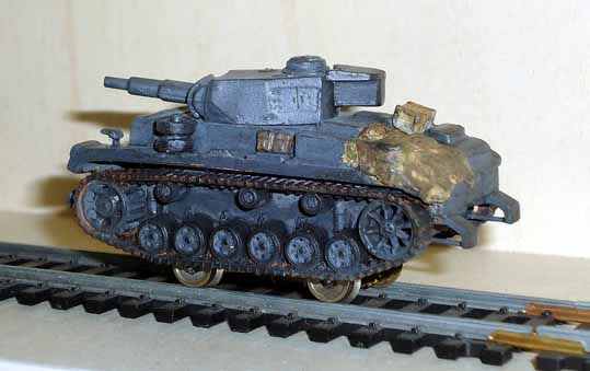

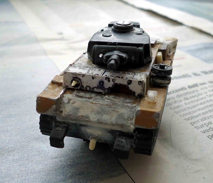

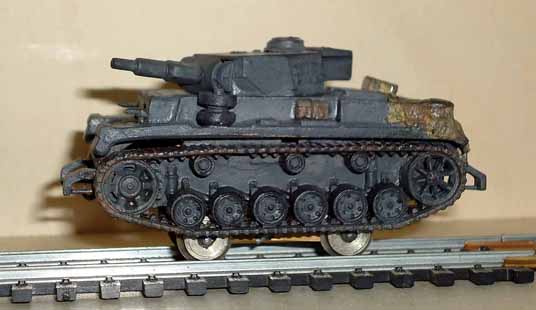

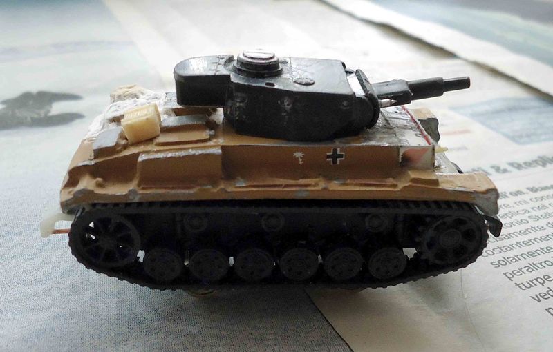

Buongiorno a tutti. Sono un appassionato di treni come voi in cerca di condivisione della passione con altri appassionati del settore. Mi sono iscritto da poco a questo forum anche se è da molto che lo visito ogni tanto. Ho un passato da modellista militare e anche se adesso l'ho abbandonato la sua influenza si fa ancora sentire. Anche se sono passato ai treni (civili e militari) mi interessano moltissimo quest'ultimi. Non sono un grande esperto del settore ma spero di poter condividere idee e informazioni con voi.
Vorrei, come primo lavoro da sottoporre alla vostra attenzione, presentarvi il mio Schienenpanzer derivato dall'elaborazione di un Panzer III della Herpa Minitanks (ex Roco), di un Panzer III della WTD e un motore della V 100 Lima in scala N. Del modello della Herpa ho preso il treno di rotolamento e la torretta (anche se elaborata parecchio per adattarla al soggetto) mentre del modello WTD ho preso la sovrastruttura adatta alla versione da riprodurre. Il motore della V 100 Lima in scala N ha subito solo l'allargamento degli assi delle ruote allo scartamento H0. Il passo è di un paio di millimetri più corto ma ci si può accontentare.
Ecco le foto del modello finito e prima della verniciatura (spero si vedano):

Non metto in dubbio la bontà del lavoro ma se rendessi le immagini più piccole e quindi visibili dalla maggior parte degli utenti, forse potrei apprezzarlo...

Grazie al moderatore che ha reso fruibili le immagini (non era assolutamente mia intenzione offendere nessuno) ma soprattutto complimenti per il lavoro.
Mi piacciono i mezzi militari più moderni e non conosco affatto i mezzi della seconda guerra mondiale ma questo mi intriga parecchio.

Esiste già un articolo sul mezzo e la sua realizzazione in HO su iT...

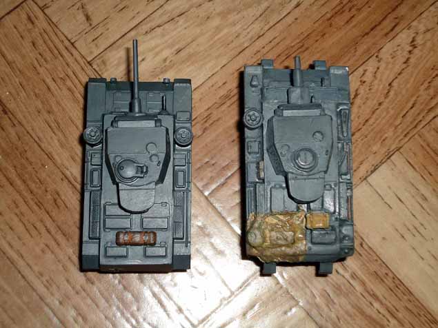

Per Col. Straker: Ho letto l'articolo in questione che ha però visto l'utilizzazione di una motorizzazione Bachmann molto affidabile ma di dimensioni troppo grandi tanto che non permette la mobilità della torretta. Inoltre l'articolo presenta l'uso del modello Roco senza modifiche che non è del tutto corretto perchè manca di numerosi particolari e ne presenta altri di sbagliati come l'orientamento delle piastre posteriori. Infatti il modello Roco presenta un'altra versione del Panzer III che non è mai stata convertita per l'uso su ferrovia.

Non sono d'accordo sulle tue valutazioni
Particolari: sul tuo mancano la tromba ferroviaria e l' antenna ben descritti nell' articolo.
Se guardi le foto dal vero si vedono bene.

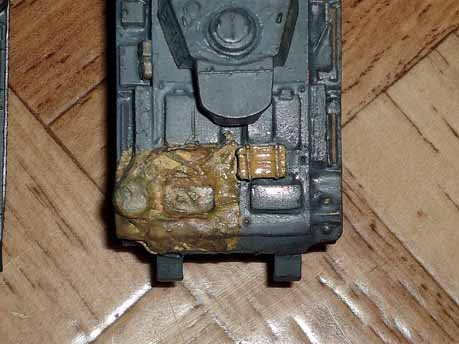

Non capisco cosa è quella specie di telo abbandonato sul cofano posteriore.

Per Col. Straker: premetto che non volevo offendere nessuno ne criticare l'articolo in questione che trovo anzi molto interessante e che ho usato anche io come base per la mia realizzazione. I particolari come la tromba ferroviaria sul mezzo in questione non l'ho mai vista ne sulle foto originali del mezzo ne sui disegni in scala che vengono dal libro "German Armored Trains 1904-1945" di Wolfgang Sawodny che non posso pubblicare ma a chi è interessato posso mandare via mail. Se tu hai foto che presentano questo particolare sarei molto contento se potresti rendermele disponibili così eventualmente posso correggere subito il modello. Sull'antenna hai ragione ed è vero che era presente e veniva posta sia alzata che a riposo come viene detto anche nell'articolo di iT. Io non l'ho messa anche se la base c'è perchè risulterebbe fuori scala. Comunque è una scelta personale che riguarda una questione sempre di gusto personale. Il telo che ho messo è una mia scelta perchè a volte venivano usati dei teli così per coprire gli effetti personali dell'equipaggio che venivano trasportati con il mezzo. Questo avveniva sui carri normali e mi piaceva come particolare. Era un modo per personalizzare il mezzo.
Ecco le foto originali su cui mi sono basato (oltre al disegno in scala già citato) e alcune foto aggiuntive del mio modello:
