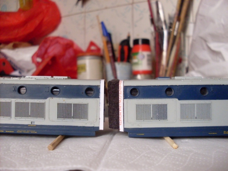

Ciao Ferdinando , nella mia elaborazione in corso (da questa estate :!: ) ho utilizzato lo stesso metodo suggerito da Despx realizzandolo con una fetta di gommapiuma rivestita di tessuto elastico ( nel mio caso Lycra nero preso da dei vecchi boxer elasticizzati ) non sarà il massimo ma il soffietto mantiene la forma senza afflosciarsi e la gomma piuma nelle curva si lascia comprimere senza creare grinze o "pizzi" fastidiosi

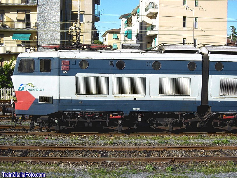

littorina, un piccolo consiglio. chiudi quel buco ! da ragazzo feci anche io varie elaborazioni su queste macchine, con vetri a filo, riverniciatura integrale, pantografi, doppia motorizzazione, tergi, tubi, ecc ecc ecc.
una delle modifiche fù chiudere il buco tra le due semicasse, e siccome da quattordicenne imberbe con le elaborazioni cassa, fossero anche solo incollare due strisce di plasticard sui fianchi, combinavo dei macelli, mentre me la cavavo col resto, presi provvedimenti estremi. scorciai le estremità del telaio ed avvicinai le semicasse di un mezzo millimetro per parte.
si, lo sò che non è realistico, però l'estetica ne guadagna! :mrgreen:
il soffietto delle articolate, al vero marcatamente ondulato, lo si riproduce benissimo anche con la normale carta da quaderno piegata a fisarmonica, idea ripresa da un vecchi numero di iT, con aspetto estetico assai realistico.

Ciao Andrea .tranquillo lo spazio tra le due casse una volta terminata l elaborazione risulta molto ridotto tra le casse rispetto alla foto postata; la foto è puramente indicativa ed è durante la fase di lavorazione...è vero come dici tu che i soffietti delle macchine articolate sono a fisarmonica ma nel caso dei 656 possono essere anche lisci.
