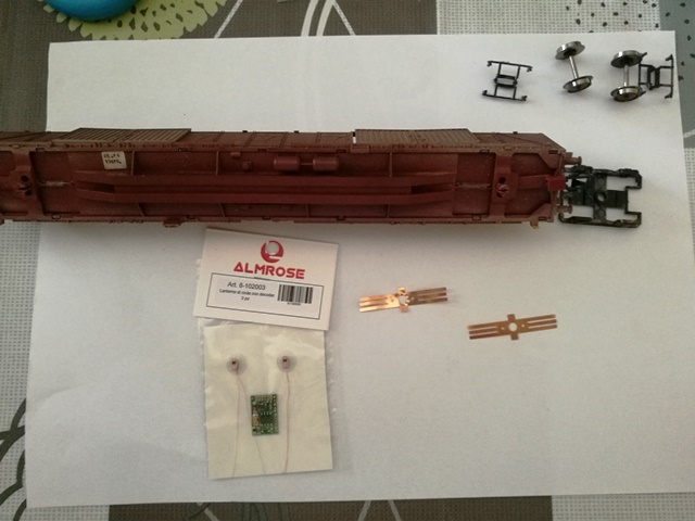

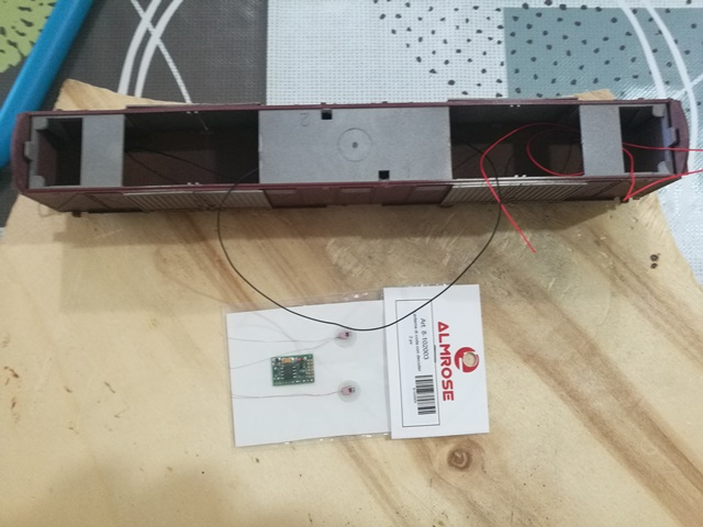

Mi sono divertito a montare il kit di lanterne di coda Almrose art.8-102003 con decoder
servono poche cose una tronchesina, una lima,trapano a mano e una punta piccola, saldatore e stagno
1a.jpg [ 88.37 KiB | Osservato 5022 volte ]

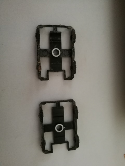

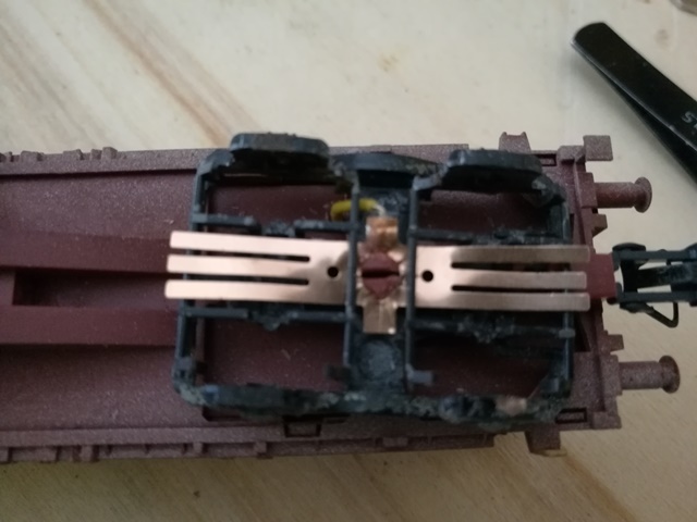

ho smontato i carrelli e leggermente rifilato lo spessore (nella foro segnato in bianco) in modo che lo spessore delle lamelle no blocchino la normale rotazione del carrello
2a.jpg [ 57.91 KiB | Osservato 5022 volte ]
il pezzo rifilato
3a.jpg [ 66.58 KiB | Osservato 5022 volte ]

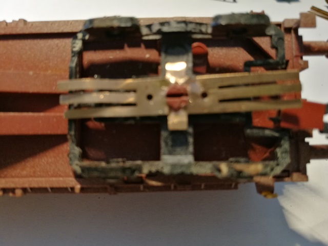

montate le lamelle
4a.jpg [ 77.27 KiB | Osservato 5022 volte ]
inseriti i ceppi freno
5.jpg [ 79.07 KiB | Osservato 5022 volte ]
e accorciate per non intralciare il movimento del gancio, saldati due fili molto morbidi e inseriti nella cassa

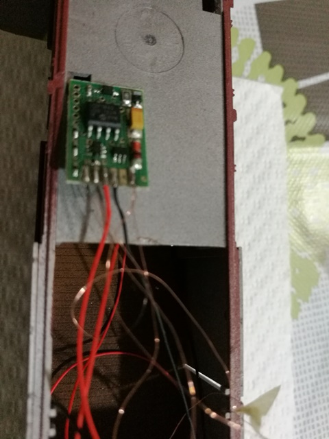

si procede a saldare i fili sulle rispettive piazzole come specificato dalle istruzioni con un pò d'attenzione, e si prova il funzionamento
8.jpg [ 109.05 KiB | Osservato 5022 volte ]

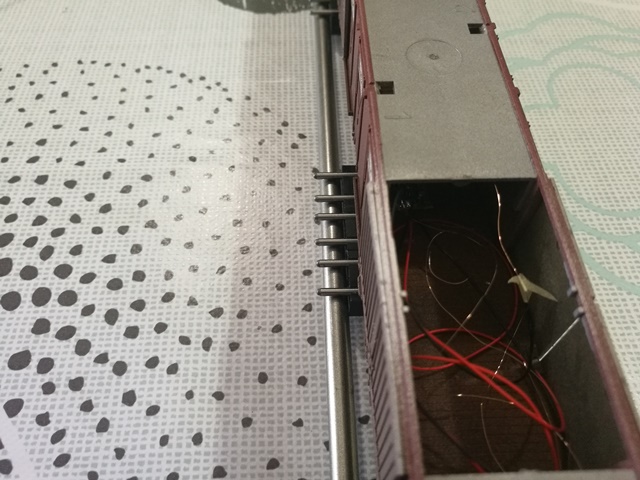

si sistema il cablaggio all'interno del carro, ho preferito non accorciare i fili visto che c'era spazio
9.jpg [ 122.37 KiB | Osservato 5020 volte ]

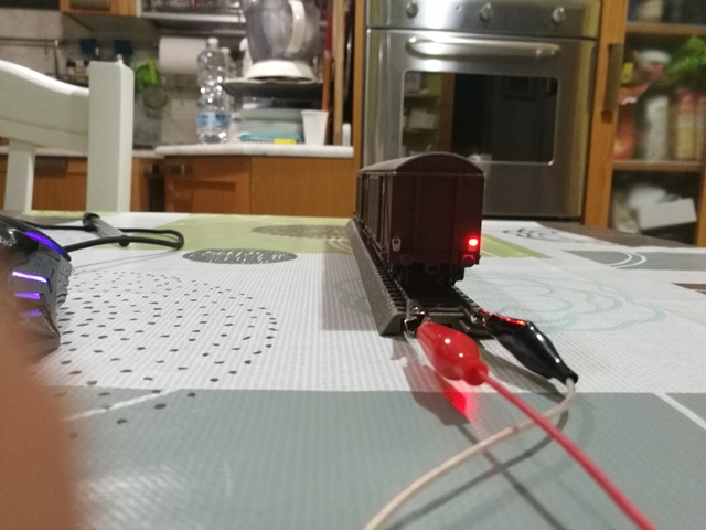

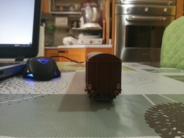

n2) prima di rispondere ho voluto provare il decoder in analogico funziona come un normale circuito lampeggio asincrono, mentre in digitale puoi variare la velocità di lampeggio e la luminosità.
Le IMG seguenti sono con alimentazione analogica.
12.jpg [ 107.48 KiB | Osservato 4658 volte ]
13.jpg [ 102.66 KiB | Osservato 4658 volte ]
