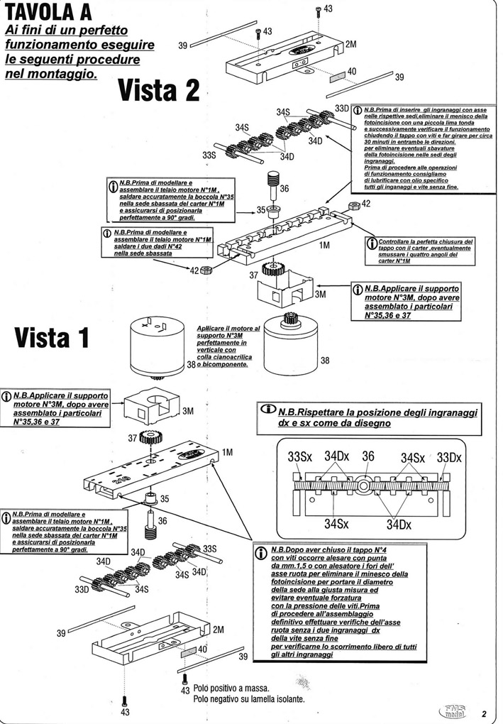

Ho montato tempo fa il 210 Lineamodel e rispondo per la trasmissione.
In effetti tutti gli ingranaggi condotti, come pure gli assi delle ruote scorrono sulle apposite sedi delle lastrine di ottone fotoincisoe su queste è bene togliere la cuspide derivante dalla fotoincisione con una punta da trapano o meglio con un alesatore.
A mio avviso questo non è un problema in quanto caratteristiche di questo mezzo, peso modesto e sporadiche attività di manovra non incidono più di tanto sull'usura a patto di adeguata lubrificazione e tal proposito il mio consiglio è di utilizzare l'olio multigrade delle nostre autovetture.
Per concludere allego le istruzioni della motorizzazione, dove il punto critico è ottenere la perfetta perpendicolarità della boccola 35.

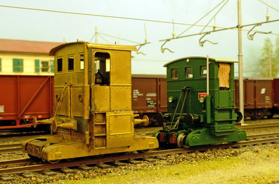

La foto del sogliolone 210 ancora non completato vicino al 208 HR.
