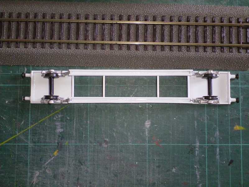

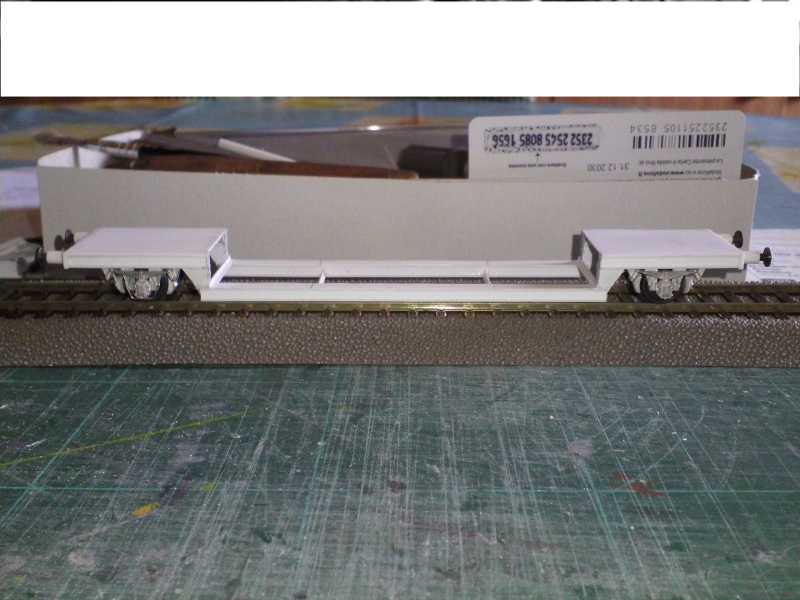

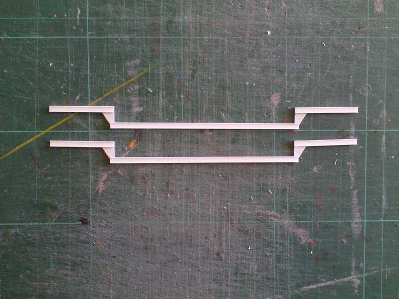

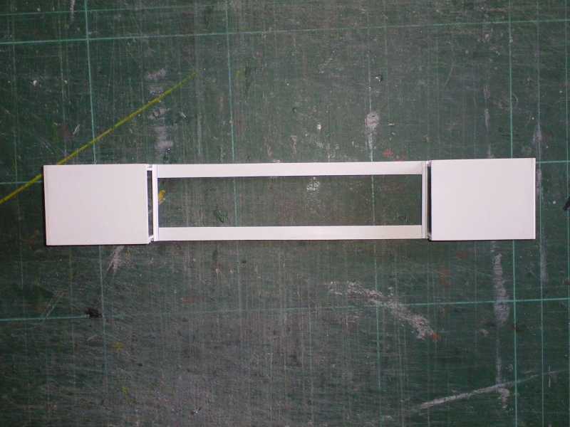

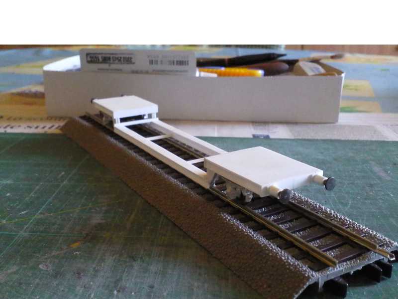

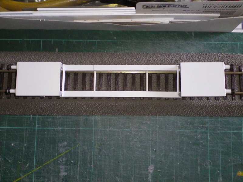

A seguito della discussione sulla richiesta di informazioni su questo carro, e l'altro thread che lo riguarda presente qui sul forum, mi sono cimentato nel realizzarlo. Data la scarsa documentazione spero di essere riuscito a fare un modello il più possibile conforme al reale.
viewtopic.php?f=16&t=73959
viewtopic.php?f=16&t=52722
Come consuetudine per realizzarlo mi sono avvalso di profilati di plastica a C e L della Evergreen e fogli di plastica da 0,5 mm; i gruppi parasale/boccole sono della Co. Ri. in metallo bianco, gli assali sono recuperati dalle note Corbellini Hachette, mentre la parte metallica dei respingenti è stata acquistata sul noto sito d'aste.
Il carro è già completo ed è in attesa di essere verniciato in grigio cenere.
A voi amici del forum, il giudizio su quanto svolto finora.
Alex

Alex, Max... non ho trovato ciò che cercavo (una foto mi pare di ricordare di averla vista) ma mi sono ricordato di qualcos'altro e l'ho alla fine ripescato; tra l'altro, mi fa sempre piacere risfogliare le riviste, sotto Natale, poi....
Su iT n.357 (di Marzo) c'è un articolo del Longarini dedicato a cisterne a scartamento ridotto. In una foto, uno di questi modelli compare caricato su una riproduzione del Pv 697.300.... che è realizzato in rosso vagone.
Buon Natale e Buon 2014 a tutti,
Andrea Chiapponi

Grazie per la segnalazione Andrea, purtroppo neppure io ho quel numero della rivista. comunque ha dipanato il problema della sua colorazione.
Alex

per quanto riguarda la colorazione posso dire che dopo aver confrontato anche foto di altri carri per il trapsorti speciali il loro colore dipende dall'epoca in cui si vogliono ambientare (questo è ovvio!) e posso garantire che nel passato questi carri avevano una colorazione in Nero. Anche nell'articolo di italmodel si parlava di un colore nero e le mie ricerche hanno confermato tale colorazione.
mandi, max

Quindi, volendo ambientare il carro a fine carriera la colorazione è nera o rossa?
Alex

rosso vagone, comod altri carri adibiti c tale scopo, altri hanno ancora la colorazione in grigio e nero.
Di certo è un bel casino!
Mandi max
