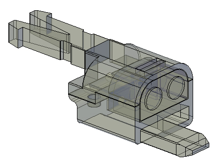

Gancio quadripolare Roco:
gancio_rocot.jpg [ 8.89 KiB | Osservato 7403 volte ]

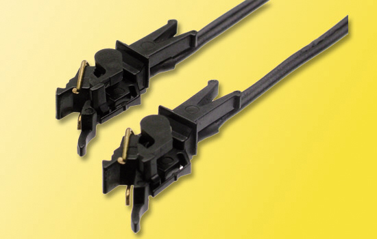

Ecco due prodotti Marklin, unipolari e bipolari:
1311716426.jpg [ 8.05 KiB | Osservato 7349 volte ]
rts1_small.jpg [ 2.38 KiB | Osservato 7349 volte ]
78B7238CC8F148BDB08F3FA7BD1F5BC3.jpg [ 95.83 KiB | Osservato 7349 volte ]

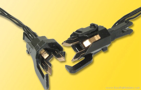

Ecco qui i Viessman su ganci fleischmann:
viessman.jpg [ 32.85 KiB | Osservato 7275 volte ]
(immagine tratta dal sito: http://www.eurorailhobbies.com/erh_deta ... ck=VM-5071)

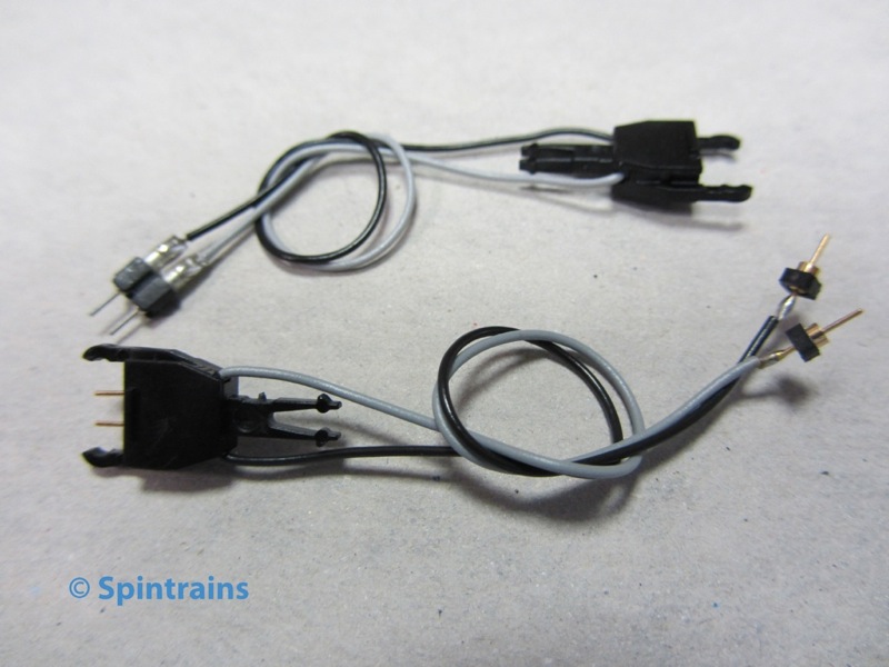

Eccoli..
5048.jpg [ 91.2 KiB | Osservato 7083 volte ]

esatto sono loro
aggiungo che hanno il vantaggio che si possono accoppiare con i normali Fleshemman , permettendo di mischiare carri con gancio elettrico e carri sprovvisti .

Non li conosco. Come avviene lo sganciamento?
 Oggetto del messaggio: Re: Ganci accoppiatori con collegamento elettrico
MessaggioInviato: sabato 4 gennaio 2014, 21:12
Messaggi: 1434
lo sganciamento avviene solo dal basso , con uno sganciatore o manualmente con la punta di un cacciavite ;
il gancio ha come un chiodino sotto , spingendolo verso l'alto in entrambi i ganci , avviene lo sgancimento
