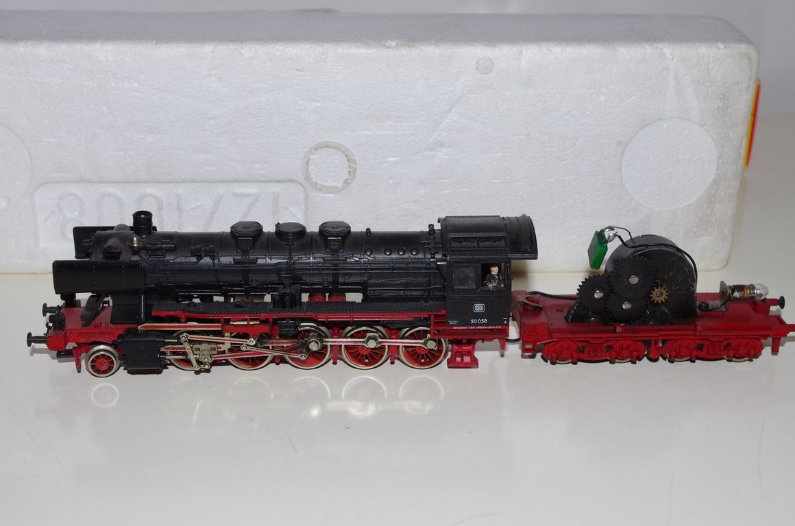

Tempo addietro ho recuperato questa locomotiva della Fleischmann (art. 4175), una simpatica Br 50.

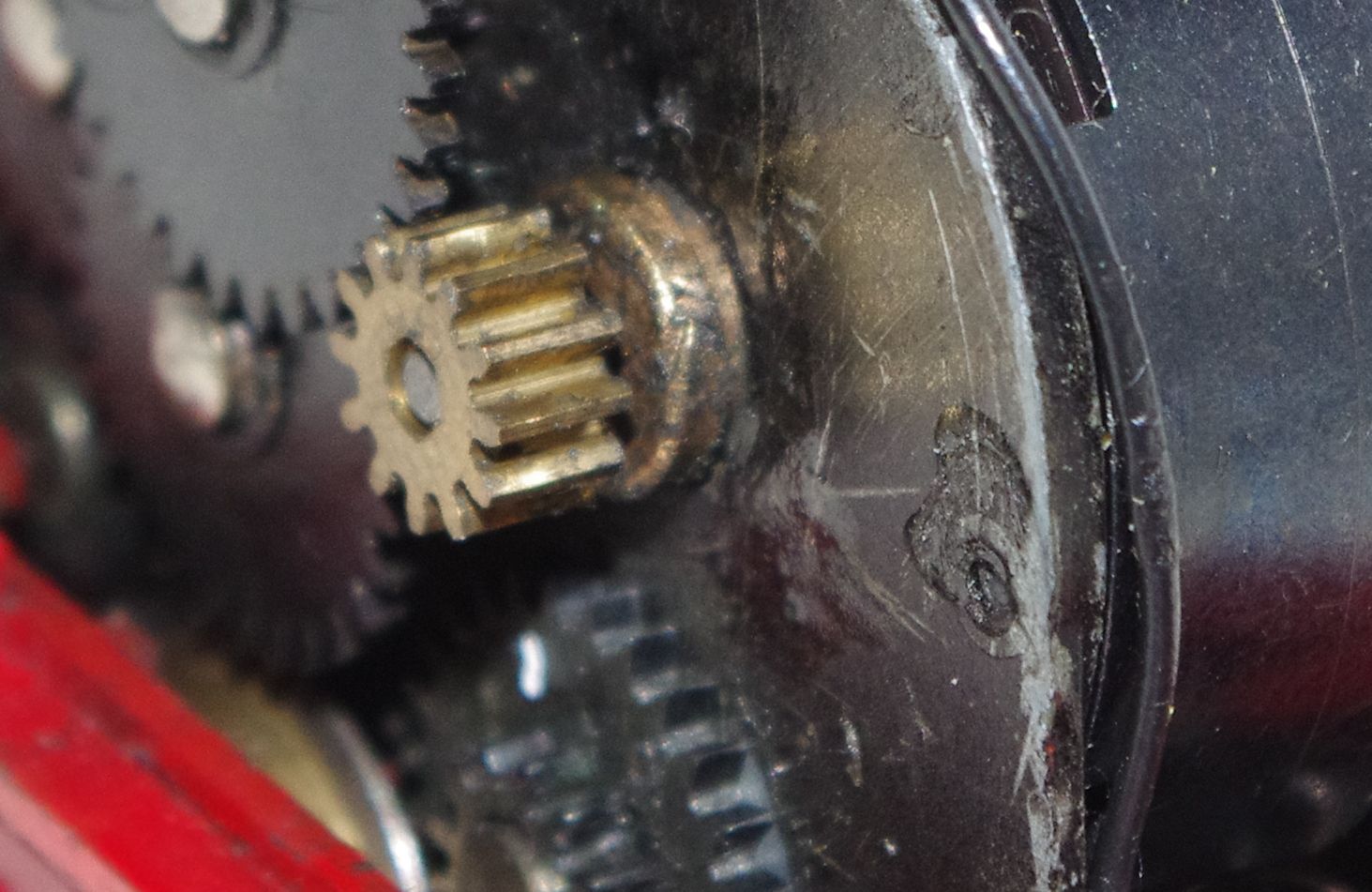

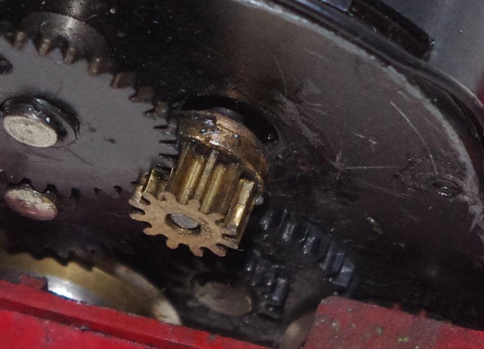

Ha un unico problema, dopo un breve uso, la boccola che sorregge il pignone in uscita dal motore esce di sede e si posiziona così
FuoriSede.jpg [ 143.4 KiB | Osservato 4223 volte ]
Mentre dovrebbe stare così
InSede.jpg [ 243.05 KiB | Osservato 4223 volte ]
Che adesivo consigliate per tenere la boccola al suo posto ?
