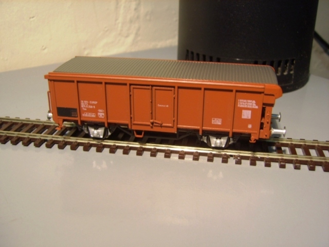

Ho adoperato un modello Klein Modellbahn di rotabile FS, in particolare un Tms (T40) seconda serie "Cimt Forest" appartenente al parco EUROP: un bel modello nel complesso, riprodotto con varianti anche per altre amministrazioni.

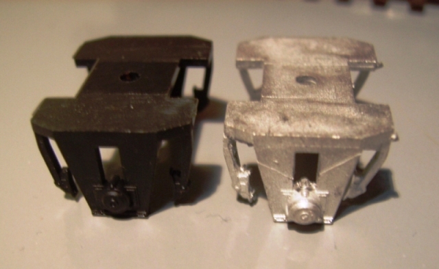

Commento file: Il pezzo da sostituire va ovviamente osservato accuratamente con limetta e carta vetrata: ogni bavetta va rasata, ogni traccia di canali di fusione o altro. Poi le superfici irregolari vanno lisciate: insomma più si aggiusta il pezzo migliore sarà il risultato.
SV203420.JPG [ 166.79 KiB | Osservato 7421 volte ]

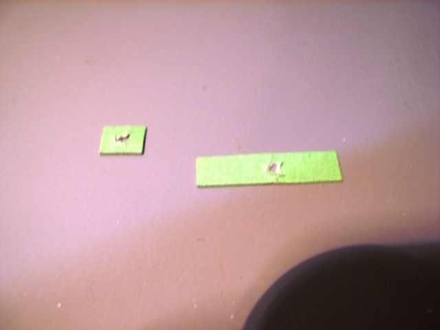

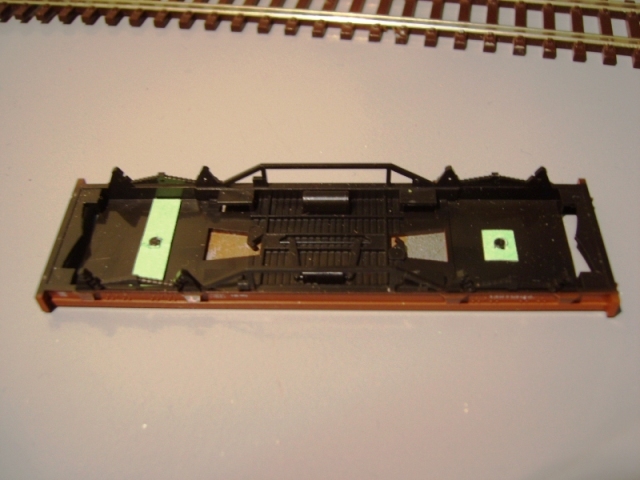

Commento file: Meglio mettere sotto ai telaietti due pezzettini di cartoncino forato. Così concepiti realizzano anche un pò di isostaticità. I telaietti rialzati ruotano meglio rispetto al montarli così come vengono: deve esserci un pò di ritiro. Il telaietto corrispondente al cartoncino piccolo se deve oscillare richiede un impecettibile abbassamento della staffa della balestra fissa col telaio. Toglierne mezzo millimetro non altera minimamente l'estetica del pezzo.
SV203422.JPG [ 189.13 KiB | Osservato 7421 volte ]
Commento file: Sotto i telaietti si dispongono i pezzi di cartoncino, centrati nel pernetto e lasciando una parte del pernetto che vada nei telaietti in modo di centrarli e fissarli. La base dei telaietti va ampiamente limata in entrambe le facce sin'tanto che il timone di allontanamento non scorra liberamente.
SV203424.JPG [ 194.31 KiB | Osservato 7421 volte ]

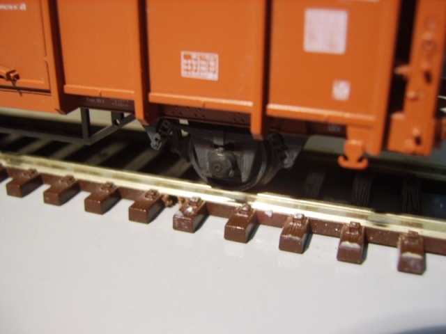

Commento file: L'aspetto della parte bassa del carro, dei parasala, cambia alquanto.
SV203432.JPG [ 153.26 KiB | Osservato 7421 volte ]

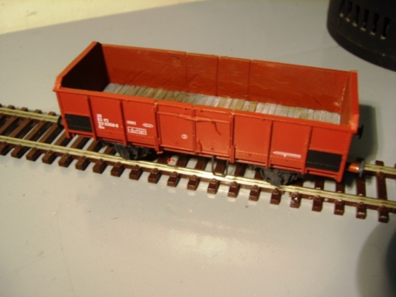

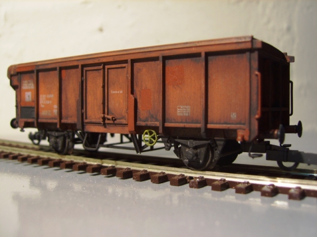

Commento file: Una volta cambiate le boccole, si prende una buona foto e si fanno tutte le altre modifiche necessarie. Anche parte delle stesse, secondo i propri gusti. Poi una sporcatina.
SV203494.JPG [ 165.8 KiB | Osservato 7421 volte ]

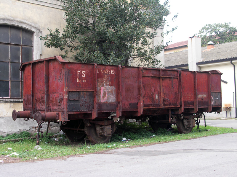

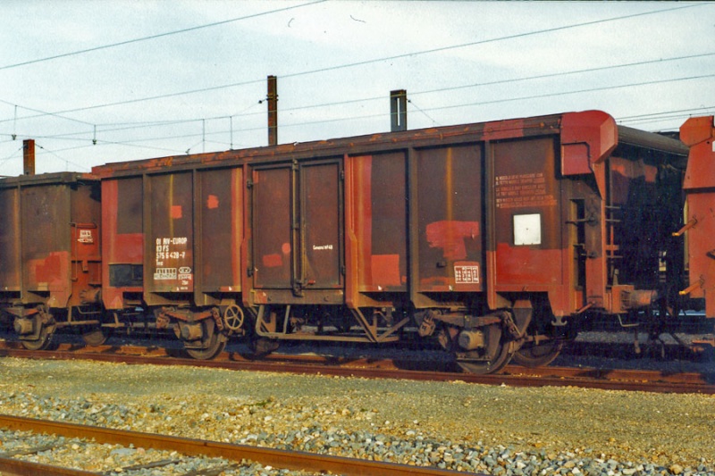

Commento file: Ecco il nostro in originale, da osservare per trarre tutte le piccole modifiche per il modello. Bello nero, eh?
FS_01_83_575_6_428-7_Tms_con_vol.jpg [ 176.32 KiB | Osservato 7421 volte ]

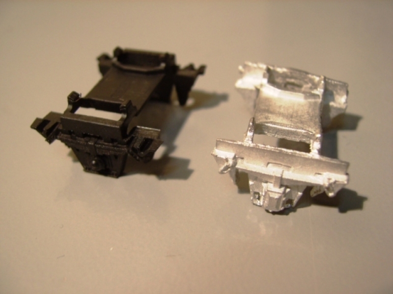

Commento file: Copia-incolla dall'altra volta. Il pezzo da sostituire va ovviamente osservato accuratamente con limetta e carta vetrata: ogni bavetta va rasata, ogni traccia di canali di fusione o altro. Poi le superfici irregolari vanno lisciate: insomma più si aggiusta il pezzo migliore sarà il risultato.
SV203442.JPG [ 231.51 KiB | Osservato 7126 volte ]

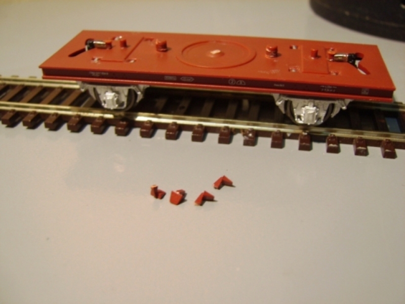

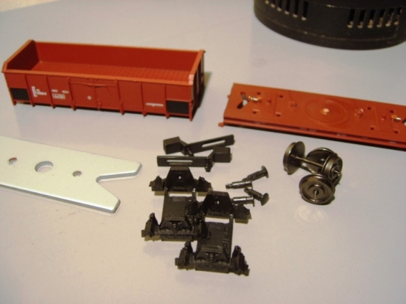

Commento file: Smontiamo completamente il modello. Io sono partito dall'ultimo prodotto di Piko, il carro Elo ep. IV alla massima forma, con scritte sul telaio e livrea corretta. Dal modello accantono subito i respingenti, utilissimi e ben fatti (per un carro tedesco...) la zavorra, i vecchi parasala.
SV203440.JPG [ 244.47 KiB | Osservato 7126 volte ]

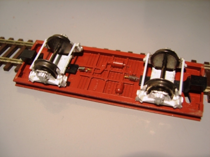

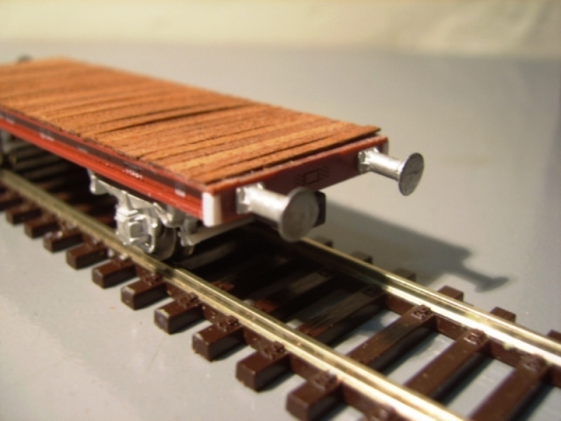

Commento file: Montati gli assi Piko sui pezzi in metallo bianco, questi vanno su perfettamente al posto di quelli in plastica. Il lavoro è FINITO, a parte la verniciatura. Obbligatorio è anche far sparire quelle micragnose predelle d'estremità, inesistenti al vero e retaggio dello stampo d'origine (anni '70). Ok, si rimonta il tutto e via. Oppure già che ci troviamo.....
SV203451.JPG [ 232.42 KiB | Osservato 7126 volte ]

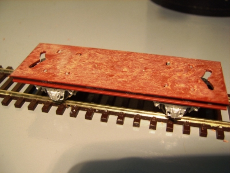

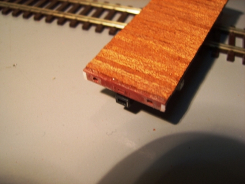

Commento file: In primis facciamo sparir via l'orrendo tavolato in plastica, alto sino a metà cassone....E' un lavoraccio impossibile da fare perfetto, poi di plastica da far fuori ce n'è molta sopratutto sulle testate. Ma io l'ho vissuto con serenità ed anzi, al termine, con un utensile del trapanino ho provveduto ad accentuare le imperfezioni, a mò di bombature date dall'utilizzo. Con una lama da seghetto a mano si eseguono tre incisioni per lato per evidenziare all'interno del carro i portelloni apribili al centro delle sponde.
SV203455.JPG [ 243.12 KiB | Osservato 7126 volte ]

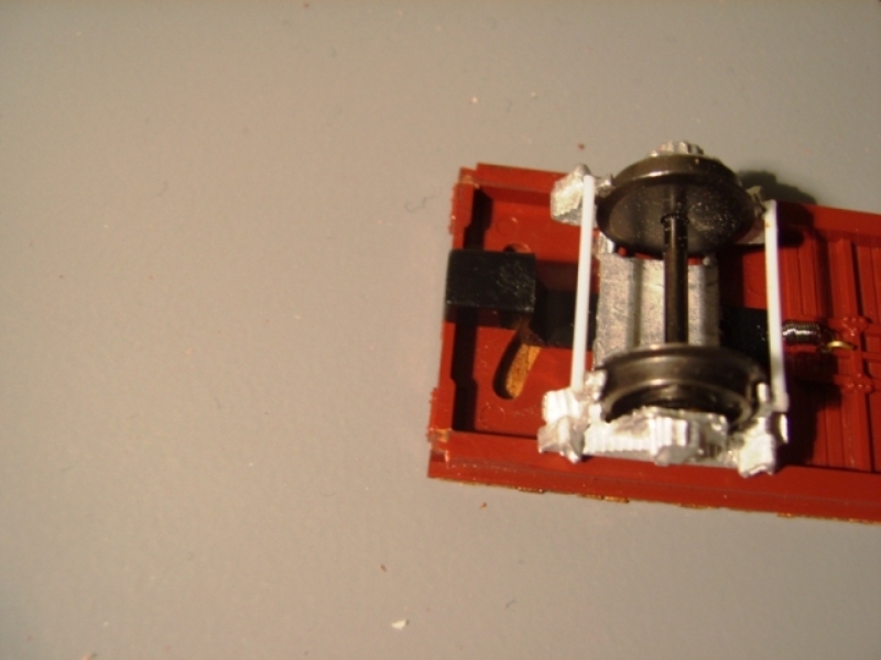

Commento file: Si rimonta il telaio del carro con i nuovi parasala in metallo bianco, fissati con colla nei loro 4 fori di montaggio, con ovviamente messi su anche i timoni di allontanamento e provata la scorrevolezza corretta. Io ho provveduto "meccanicamente" a spianare tutto il telaio nella sua parte superiore (trapanino e frese), comprese le sporgenze dei timoni di allontanamento, in modo da avere un piano base per il cassone abbastanza basso da ricoprire con opportuni listelli in legno a riproduzione del tavolato.
SV203458.JPG [ 211.77 KiB | Osservato 7126 volte ]

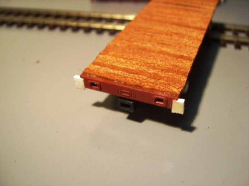

Commento file: Si fissano ora negli scacchi ricavati sui profilati del telaio dei teneri quadratini di polistirene bianco da 1 mm di spessore, senza badare troppo alla loro forma ma solo alla perfetta aderenza ai fianchi della traversa anteriore.
SV203469.JPG [ 231.88 KiB | Osservato 7126 volte ]
Commento file: I pezzi fissati in maniera salda ma di dimensioni grossolane vanno ora rifiniti in funzione delle quote della traversa anteriore e della larghezza del telaio.
SV203470.JPG [ 235.72 KiB | Osservato 7126 volte ]

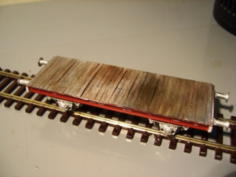

Commento file: Una sporcatina preliminare e non definitiva al pavimento in legno del carro.
SV203479.JPG [ 207.08 KiB | Osservato 7126 volte ]

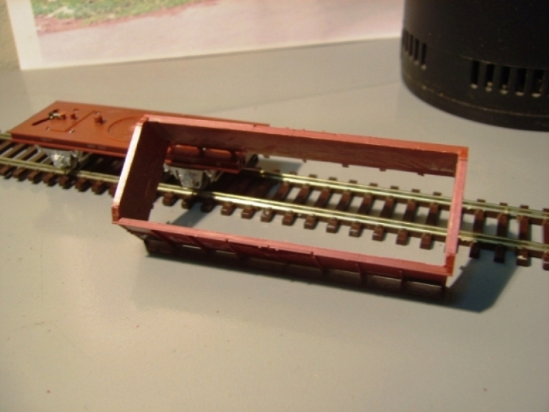

Commento file: Mettiamo sul telaio il cassone, così come preparato. Notate le imperfezioni (ahi ahi): a me piacciono!
SV203481.JPG [ 211.17 KiB | Osservato 7126 volte ]

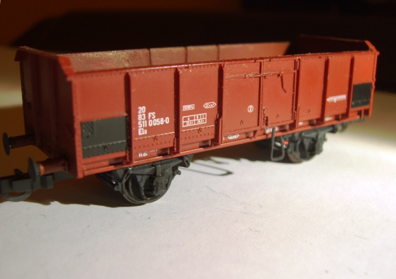

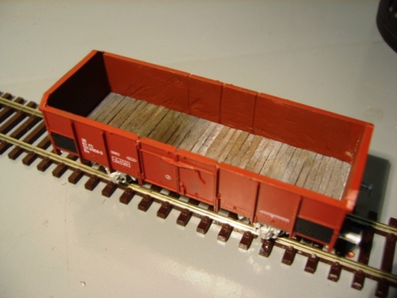

Commento file: Alla fine direi che l'aspetto del carro migliora. Adesso appena ho l'occasione procederò anche ad una sporcatura: le imperfezioni accentuate all'interno del carro ormai mal si adattano ad un aspetto lindo.
SV203530.jpg [ 207.37 KiB | Osservato 7126 volte ]
