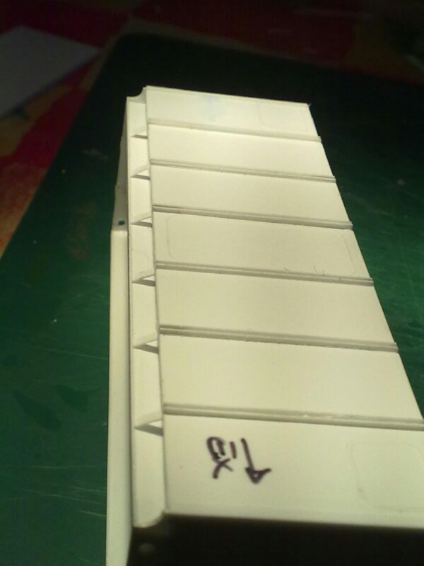

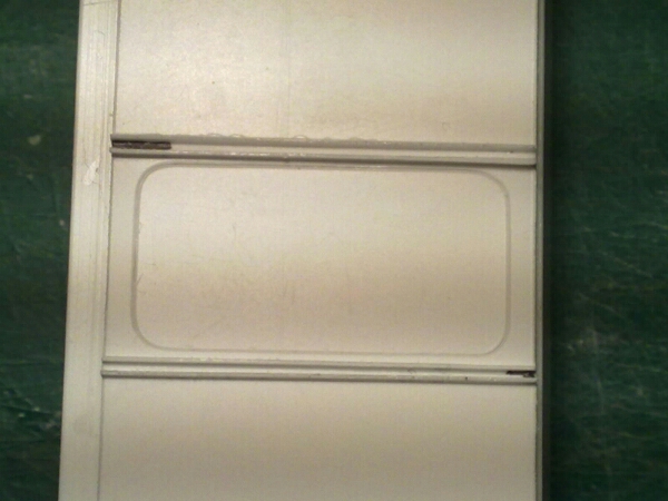

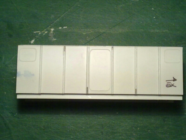

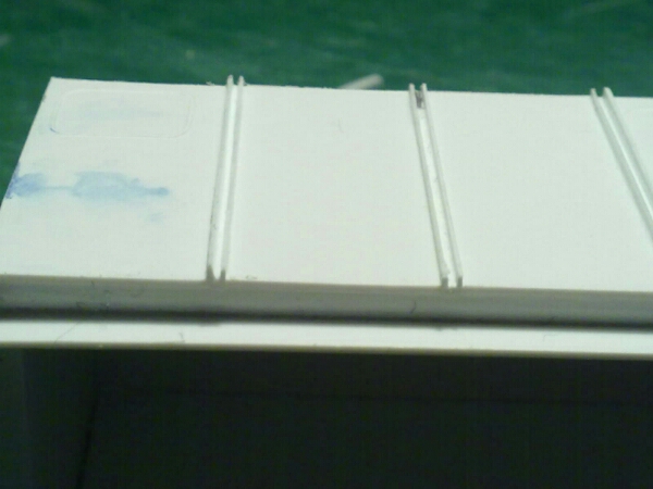

Sono qui a presentare un piccolo esperimento di costruzione integrale, si tratta del carro Hgb 1947, un carro adibito al trasporto di derrate alimentari deperibili e quindi munito di ghiacciaie.
La lettera B presentd nella sigla indica che questo veicolo era a sagoma inglese, quindi con larghezza contenuta e munito del frenoa stanga tipico dei mezzi inglesi.
Per il momento ho realizzato una fiancata per sperimentare un'idea sul realizzare i profilati a U in plasticard, le incisioni delle ghiacciaie e dei portelli non somo opera mia ma del plotter.
Ora mi rimane il dubbio su come riprodurre le cerniere delle ghiacciaie e del portellone, ina mezza idea l'avrei ma devo fare delle prove.
Qualche suggerimento/critiche?
Mandi max

Bello...fai el foto un pò più piccole.
Per le cerniere, più che farle con delle striscioline sottili di plasticard , non mi viene in mente nulla...

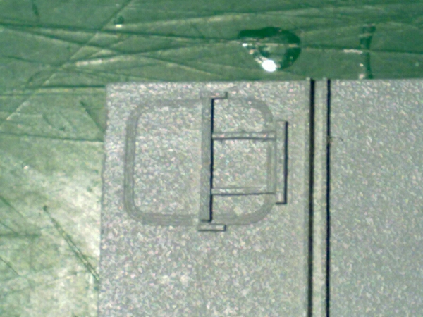

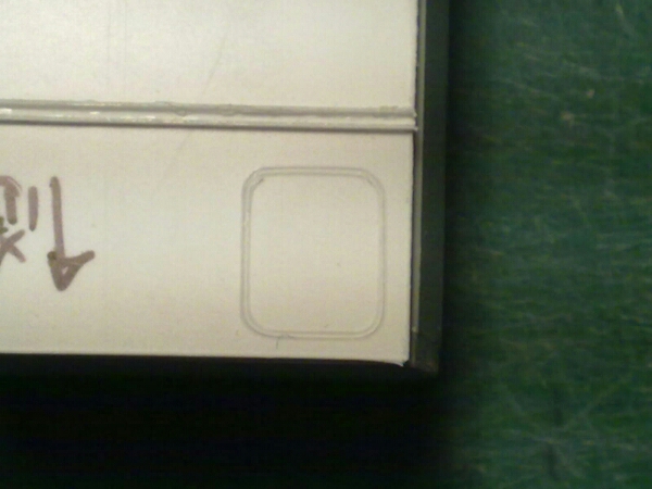

Posto l'avanzamento lavori e la prova di realizzazione delle cerniere della ghiacciaia.
A voi commenti e critiche.
Mandi max

Ecco in dettaglio il tipo di serratura dei portelli dell'Hgb:
La seconda foto in verità è di un Hg, e la terza (presa da tramtreniealtro.com) di un Hgm; pur applicato su sportelli diversi il meccanismo è però lo stesso.
Come avevamo accennato, io penserei seriamente a delle decals in rilievo. Preparo un disegnino per la Mimaki e vediamo come va.

So che i meccanismo è sempre lui ma clonarlo da un carro mi sa che praticamete è impossibile per gli spessori he avresti, quindi mi sa che l'alternativa è provare con le decals, altrimenti mi procurero qualcosa piu sottile del decimo.

Complimenti anche da parte mia, Max. Chissà quanta pazienza ti c'è voluta per incollare tutte le varie parti delle cerniere delle ghiacciaie :shock:
Una curiosità generale: la forma così insolita del pancone portarespingenti è dovuta a questioni di sagoma o a cos'altro?

Grazie alex, ti dirò che è stato più noiso incollarei si goli pezzi delle pareti che i particolari del portenno della ghiacciaia.
La forma del pancone e si anomala anche perché a memoria non ricordo altri carri con un pancone simile e dalle notizie di cui sono in possesso non risulta neanche ricostruito su vecchi telai di carri demoliti, inoltre se penai che venne realizzato nel 47 certi canoni estetici erano gia passati.
