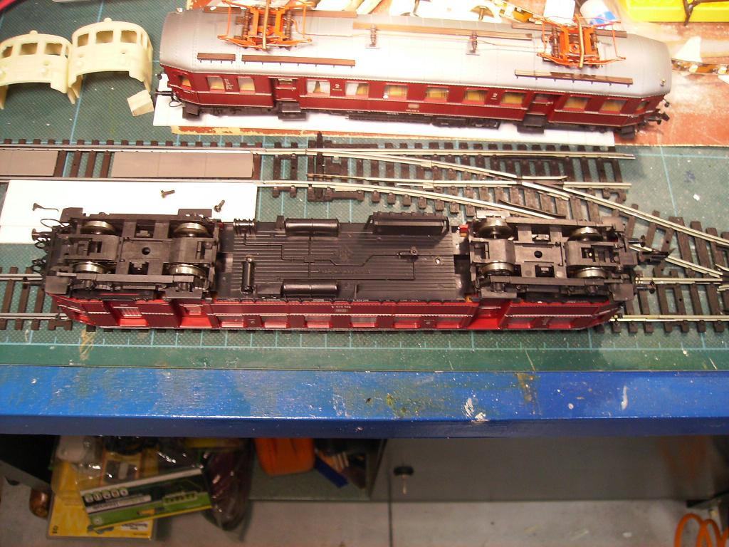

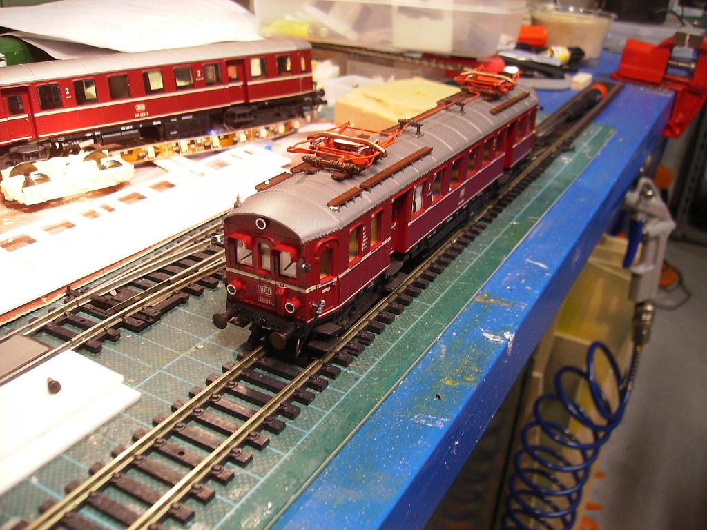

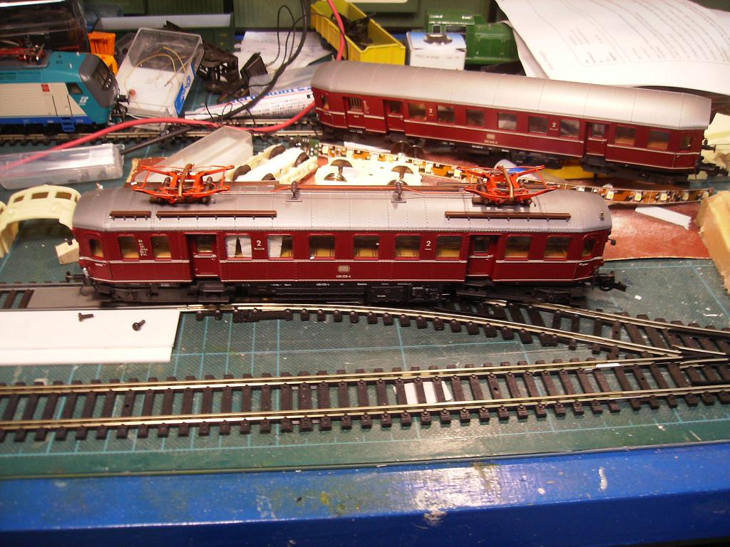

Buonasera,
ho necessità di "aprire" il modello art. 43004 della Roco, si tratta di una elettromotrice "antica" con rimorchiata.
Ho tolto le due viti nel sottocassa, però forza ancora sui frontali.
Prima di fare dei danni, qualcuno sa come si apre?
grazie

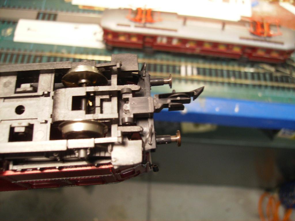

Ciao Andrea
la butto li, prova a togliere i respingenti
ho una motrice roco che si smonta togliendo i respingenti. Prova
Belli i musetti del Rbe che si vedono nella terza foto

Messaggi: 1110
Per aprire un schienenbus roco ho dovuto togliere anche le condotte pneumatiche e il gancio realistico!

grazie,
ci sono riuscito.
Vanno tolte le condotte, non importa togliere le viti sotto che tengono solo la zavorra, e poi allargare con delicatezza la cassa che si sfila.
Ho provveduto a sistena l'illuminazione interna che non fuzninava più ed ho lubrificato la trasmissione, ora va che è una meraviglia.
