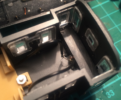

Ritiro su questo post perché in un momento di calma ho provato a mettere in atto i preziosi consigli di 636 116. Io peró queste pinzette non le vedo (la vista non mi assiste piú neanche con zoom di foto e lente). Vi posto un paio di foto per capire cosa vedete voi. Tenete conto che lo scatolotto nero che chiude il bulbo é molto ben chiuso al punto da chiedermi se non sia stato bloccato con una goccia di colla da qualche parte. Se avete idea di come si apra normalmente proveró ad aprirlo secondo la "procedura standard" prima di arrivare alla conferma che sia stato bloccato.
Maurizio

Hai ragione.
Ho confuso con la posizione della lampadina nella ALn772 sempre di GT.
Qui la lampada è annegata nel profilo in plastica nera che hai evidenziato.
Fallo "saltare" con una piccola leva e sostituisci la lampadina con led.

Grazie 636 proveró a farlo saltare facendo leva sul lato che appoggia al suolo. Prima peró mi devo trovare uno strumento adatto perché lo spazio é molto esiguo per fare leva. Alla prossima,
Maurizio

Io farei leva invece sulla parte appoggiata alla testata dove in teoria non dovrebbe esserci il collante!
Fai leva con la punta di una lama da taglio con molta attenzione per non spezzarla.
Conserva il pezzo in plastica perché i led, saldati nel loro circuito, puoi sempre piazzarli all'interno ed essere sicuro (quasi) che non si diffonda luce inopportuna.
