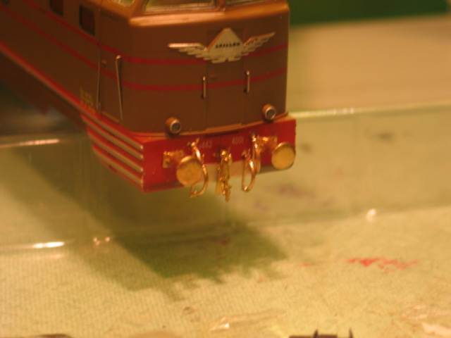

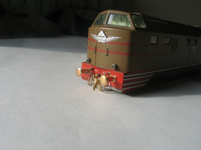

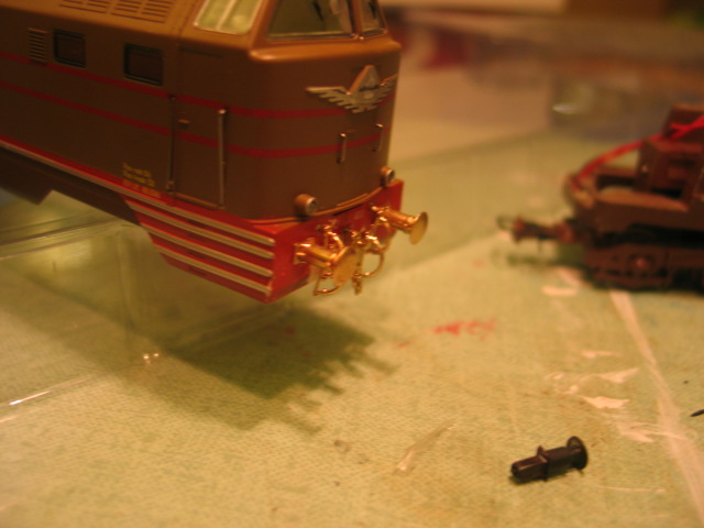

Ho deciso di intervenire sul "Baffone" di ATM per rendere un frontale realistico. Ho chiuso la fessura del gamcio con un pezzetto di plasticard, che poi ho stuccato e modellato con carta abrasiva fine.
Già ch c'ero, ho sostituito gancio, condotte e respingenti con altri di ottone e alla fina, prima della verniciatura il tutto mi sembra migliorato.
Sull' altro lato ho solo sostituito i respingenti mentre ho lasciato le condotte di ATM opportunamente tagliate per permettere al rotazione del gancio.
Vicino al modello c'è il respingente originale, bello, ma quello in ottone è meglio
e si lo so i mancorrenti sono storti, mi è successo mentre maneggiavo il modello
Appena dipingo il tutto vi aggiorno

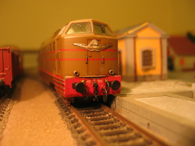

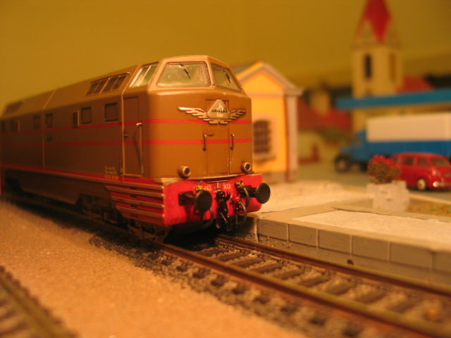

Finito! (a parte il mancorrente che mi sono ancora dimenticato di sistemare) Oltre al frontale ho dato un po' di patinatura alla macchina coi colori ad olio
baffone finito2.JPG [ 75.01 KiB | Osservato 2925 volte ]
baffone finito1.JPG [ 76.44 KiB | Osservato 2925 volte ]
