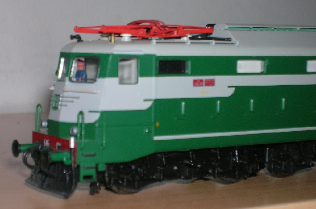

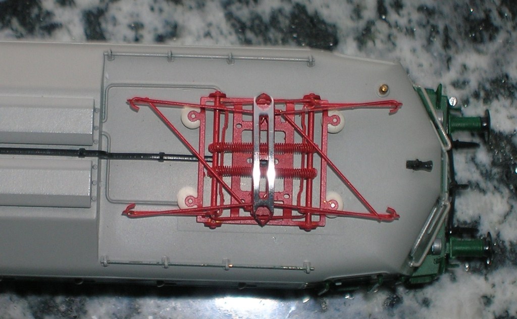

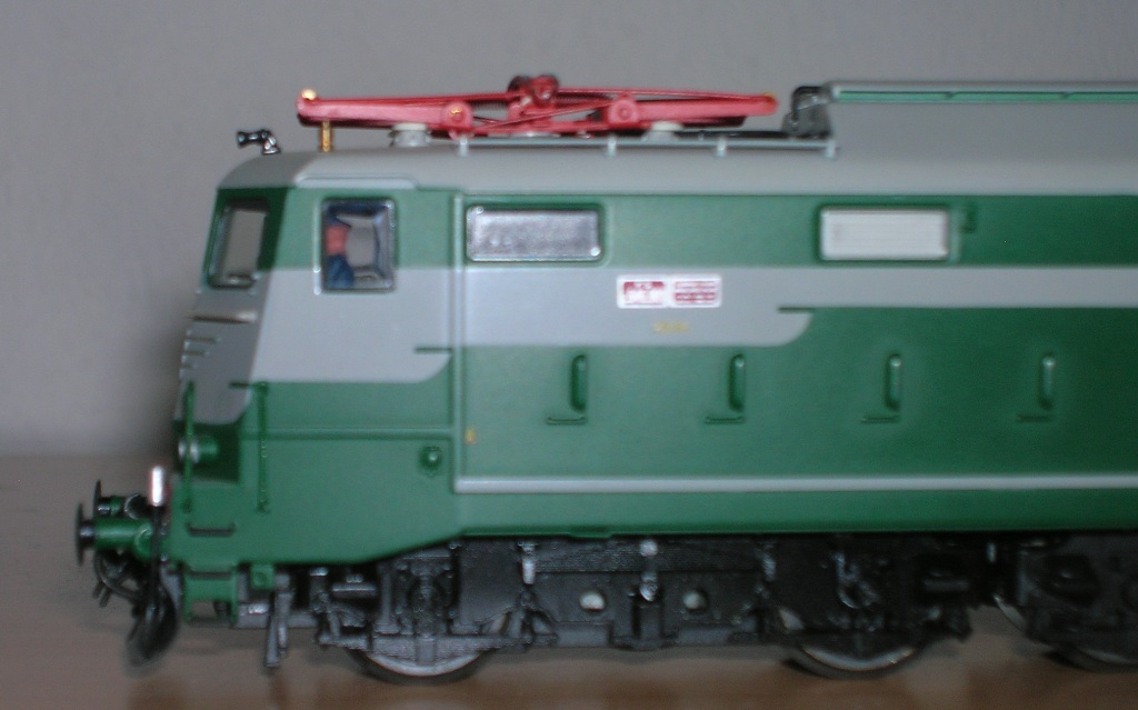

Mario ha ragione, l'errore di allineamento è più grande di quanto ricordassi. Tirando fuori una macchina dotata dei nuovi pantografi Hornby ho notato che non avendo potuto sostituire gli isolatori (i Roco per metà sono stampati sulla cassa) ed essendo questi dotati di capocchiette troppo grandi per entrare nei fori del telaio panto Hornby, ho dovuto eliminarle TUTTE :!:
Non è certo un lavoro ortodosso, ma serrando bene il panto con la sua vite garantisco che non ha possibilità di muoversi (al limite un paio di goccie di ciano tra isolatori e panto lo fissano al meglio).
Qualcuno inorridirà, ma per me che privilegio l'estetica al resto il risultato è quello cercato: una loco "rinata" rispetto a quella dotata degli orrendi Sommerfeldt.
