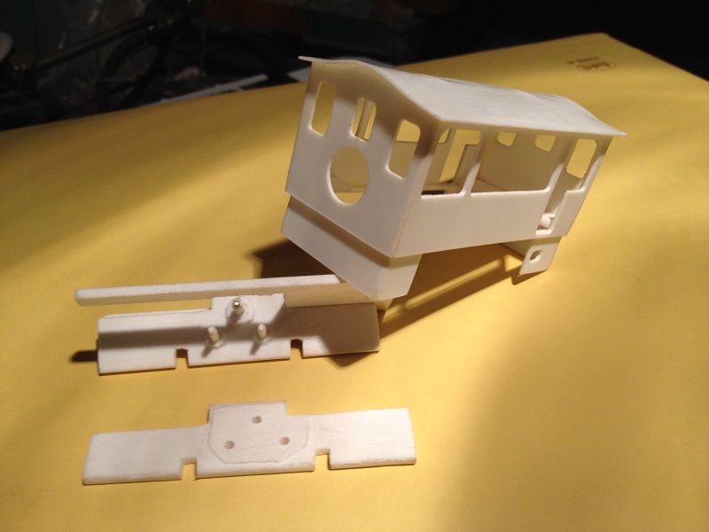

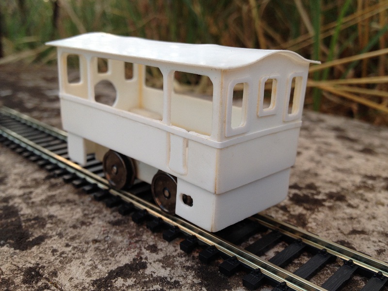

Fatte anche le modanature, finestrini e sportelli...
modanature f.JPG [ 154.01 KiB | Osservato 13402 volte ]
modanature r.JPG [ 163.6 KiB | Osservato 13402 volte ]

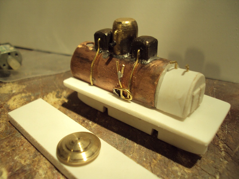

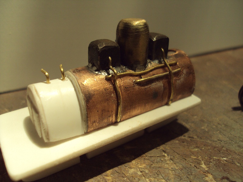

A grandi linee ho riprodotto gli interni:
caldaia s.JPG [ 149.62 KiB | Osservato 13287 volte ]
caldaia d.JPG [ 143.48 KiB | Osservato 13287 volte ]

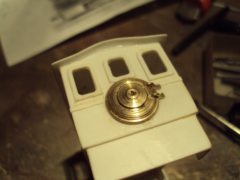

Anche il coperchio della camera a fumo, al quale manca il volantino, è stato messo a dimora:
Coperchio camera a fumo.JPG [ 130.14 KiB | Osservato 13287 volte ]

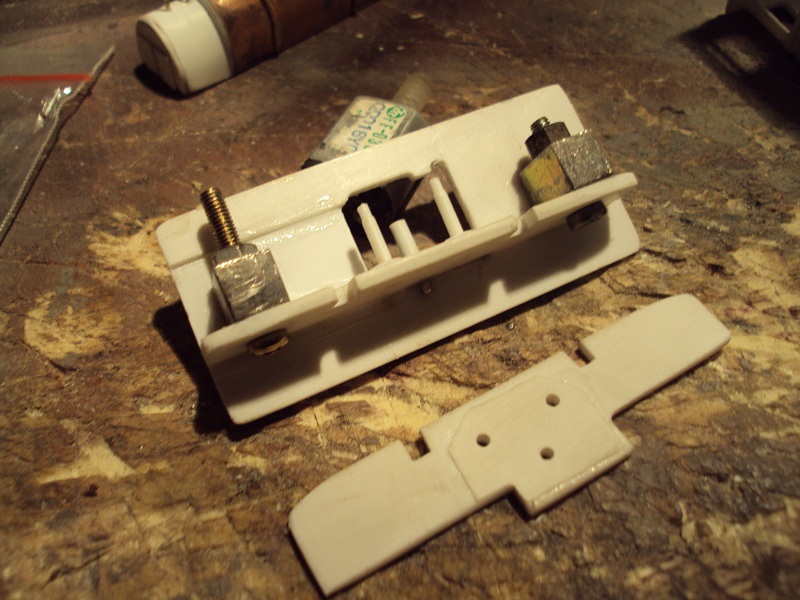

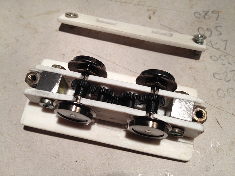

Per unire i due lati del telaio in plasticard da 2mm, che conterrà anche il gruppo ingranaggi, ho inserito ed incollato due cubetti di acciaio, dove due bulloncini da 3mm con relativi dadi uniranno la parete che resterà invece smontabile per eventuale manutenzione.
Tral'altro fanno anche da zavorra:
Telaio ingranaggi.JPG [ 186.62 KiB | Osservato 13287 volte ]

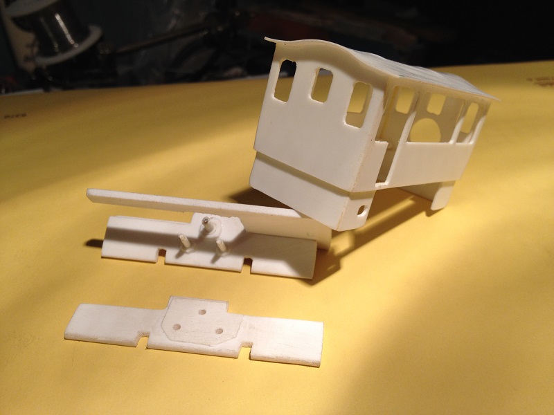

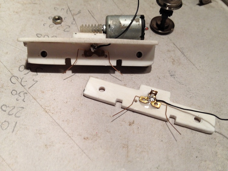

Ecco il gruppo ingranaggi e le lamelle prendicorrente:
gruppo ingranaggi.JPG [ 140.27 KiB | Osservato 13087 volte ]
lamelle prendicorrente.JPG [ 134.38 KiB | Osservato 13087 volte ]
Ora c'è da prendere una decisione: riprodurre biellismi funzionanti o metterci una "pietra", Hem, un coperchio sopra?

Massimo, complimenti veramente per la soluzione semplice ed elegante. Per i biellismi, non credo che occorra necessariamente una grande precisione, dato che gli assi sono mossi da ruote dentate, basta solo che non si impunti.
A presto
Marco

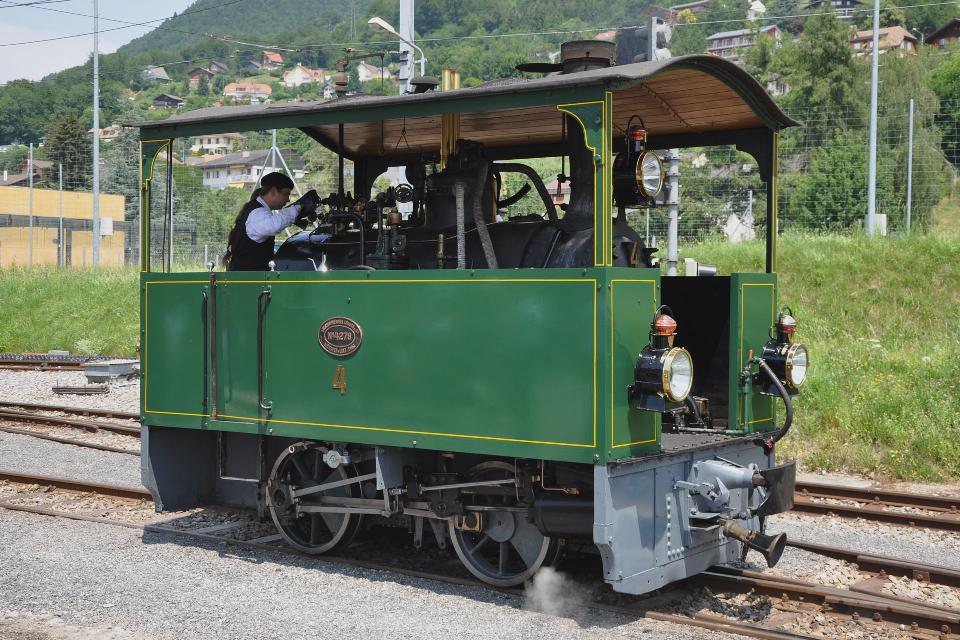

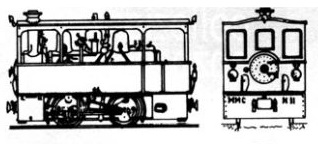

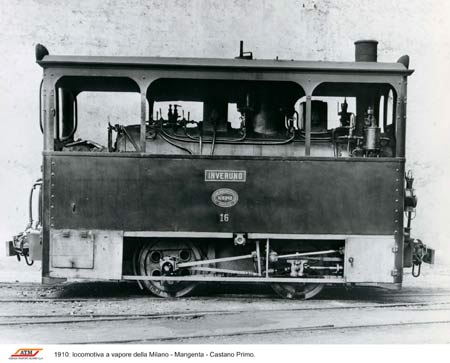

Qualche foto di repertorio:
4194fa242ab77_big.jpg [ 27.65 KiB | Osservato 13043 volte ]
2071950654_d6ac931802.jpg [ 96.43 KiB | Osservato 13043 volte ]
Blonay-Chamby_Ferrovie_Padane_-_4_-_01.jpg [ 136.7 KiB | Osservato 13043 volte ]

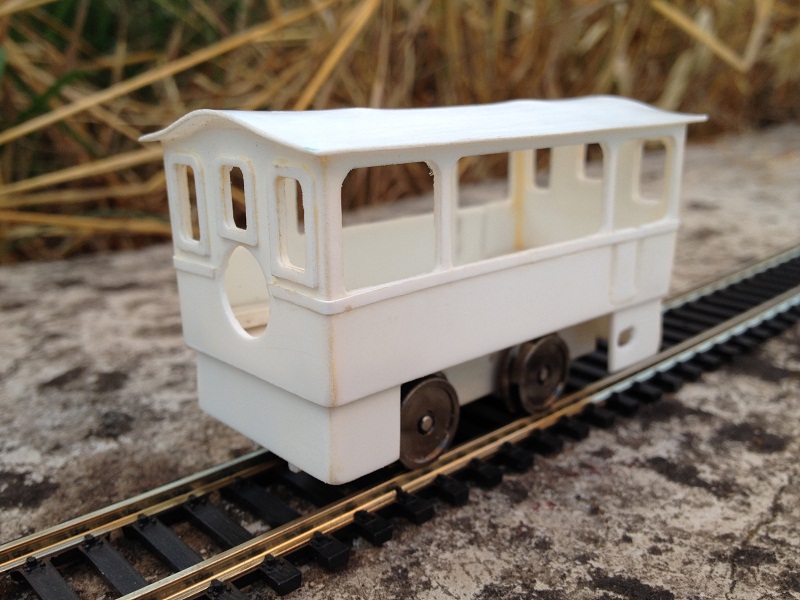

Ladies and Gentlemen, the show is about to begin ....
https://www.youtube.com/watch?v=iSs36Nq ... e=youtu.be
Un pò velocino :? ma potrebbe andare..

Sulla velocità eccessiva si rimedia col decoder, ma i moti di serpeggio, voluti o meno sono impareggiabilmente realistici!!!
Complimenti, e poi ti scrivo per mail.
