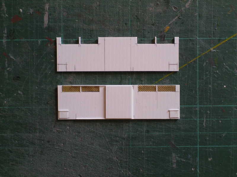

Ecco qua un lavoretto semplice semplice: la costruzione del carro F 1905.
Il disegno lo si può trovare a pag. 28 del libro di Leone dedicato ai carri E, F, G; nello specifico ho deciso di riprodurre il carro raffigurato nella foto che correda il disegno in scala, che differisce da quest'ultimo per l'assenza degli aereatori dinamici sul tetto e di quelli a persiana alla base delle fiancate.
Per la realizzazione mi sono avvalso di un foglio di plasticard già rigato dello spessore di 1 mm e con il passo delle scanalature anch'esso da 1 mm, ritagliato secondo disegno, conservando i pezzi di scarto per realizzare le porte, che in questo caso non ho ritenuto fare realmente apribili.

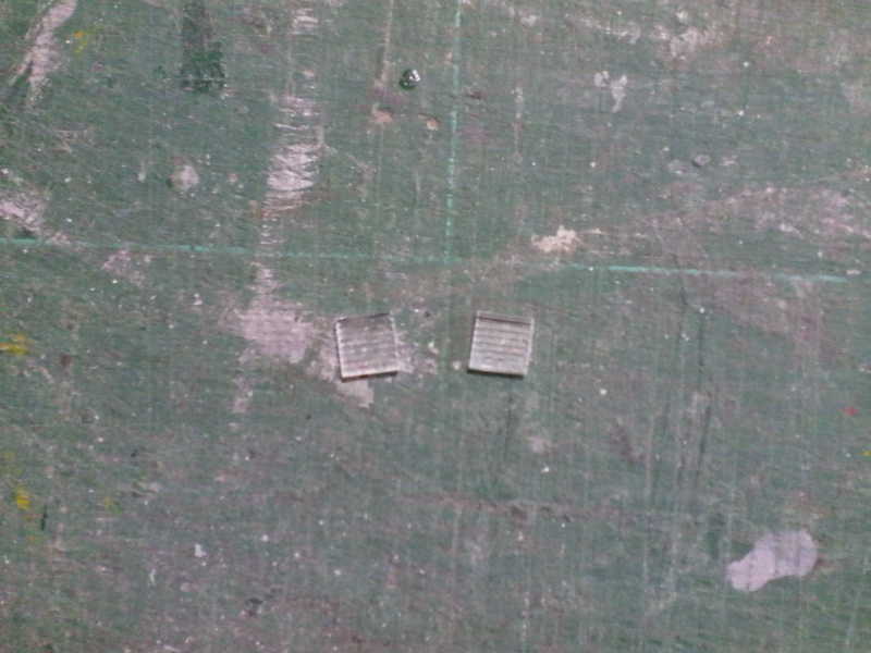

Gli aereatori a griglia superiori sono ricavati da una retina di ottone da 0,5 mm di spessore, reperibile nell'assortimento del modellismo navale; le guide delle porte sono realizzate da un listello da 0,5x0,5 mm incollate prima di inserire la porta stessa.
Nelle foto potete vedere le fiancate in avanzata fase di lavorazione.
Fiancate in lavorazione.jpg [ 60.3 KiB | Osservato 7543 volte ]
A voi suggerimenti e critiche.
Alex

Ciao Alex sono sicuro che sarà sicuramente un altro ottimo lavoro quindi di critiche assolutamente non se ne parla ( tanto più che non penso di essere in grado di poterne dare ) solo un piccolissimo consiglio forse stupido , le grate degli aereatori superiori prova a disporle con la tramatura in diagonale piuttosto che orizzontale c è più spreco ma la differenza si vede e merita...

Ciao Gianfranco, Ti ringrazio per i complimenti e per la stima.
Capitolo grate: effettivamente avrebbero dovuto avere la trama diagonale e anche più fine, ma ho preferito ritagliarle e applicarle così per evitare che la retina si smembrasse (in un caso è successo ugualmente). Probabilmente uan fotoincisione avrebbe reso esteticamente meglio.

per non far "smontare" la retina, prova prima di tagliarla a cospargerci un pò di attak, poi subito dopo ci soffi ripetutamente per far sì che l'aria passando mantenga i buchini aperti della trama, come quando si incolla o si vernicia il tulle.
Una volta essiccata (sull'ottone ci vuole un pò) puoi tagliarla e non si dovrebbe smontare.

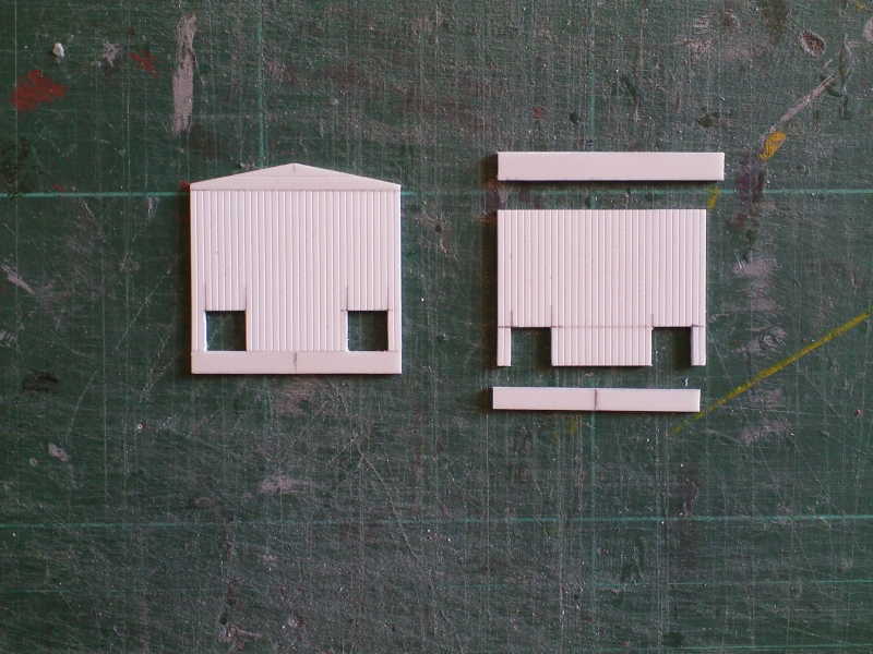

Il lavoro prosegue con le testate.
Queste sono realizzate in 3 pezzi per renderle conformi al carro vero; sfruttando sempre i pezzi di plasticard rigato avanzati dal fare le fiancate, si ritaglia il corpo centrale delle testate stesse, aprendo i vani degli aereatori a persiana presenti alla loro base. Con del plasticard liscio da 1 mm di spessore, tagliato a misura, si realizzano il pancone portarespingenti e la parte terminale a spiovente che accoglierà in seguito il tetto. Questo pezzo andrà inciso con passo 2 mm in senso orizzontale per simulare la diversa disposizione del tavolato.
Per gli aereatori, misure permettendo (devo ancora verificare con precisione), possono essere utilizzate sia le fascette ferma cavi, sia il dorso dell custodie dei CD Rom.
Ad ogni modo nella foto allegata si può vedere il procedimento.

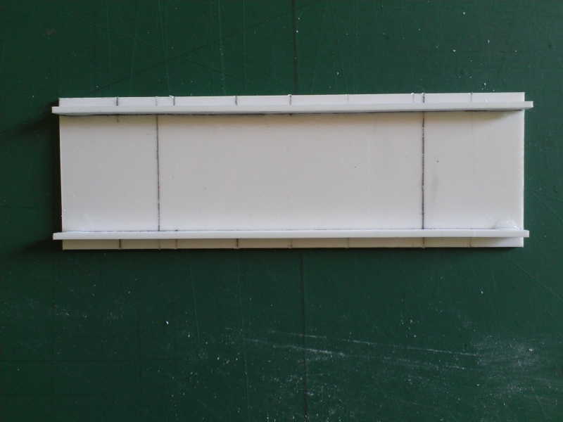

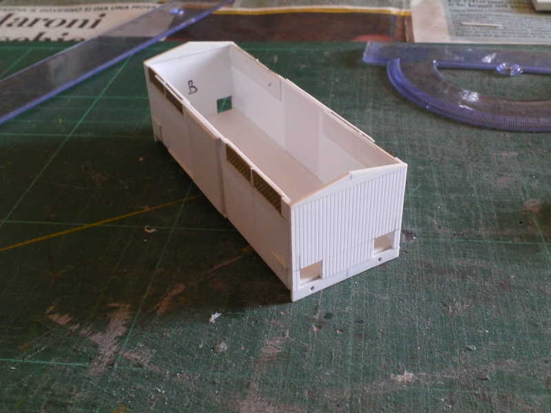

Il lavoro di costruzione prosegue abbastanza spedito, grazie anche alla semplicità del carro.
Ecco qua il telaio, realizzato con plasticard da 1 mm di spessore per il pianale e profilati ad C da 3 mm per i longheroni. Nel sottocassa sono già state tracciate le posizioni degli assi e dei rinforzi che collegano i longheroni alle fiancate.
Telaio.JPG [ 36.72 KiB | Osservato 7323 volte ]

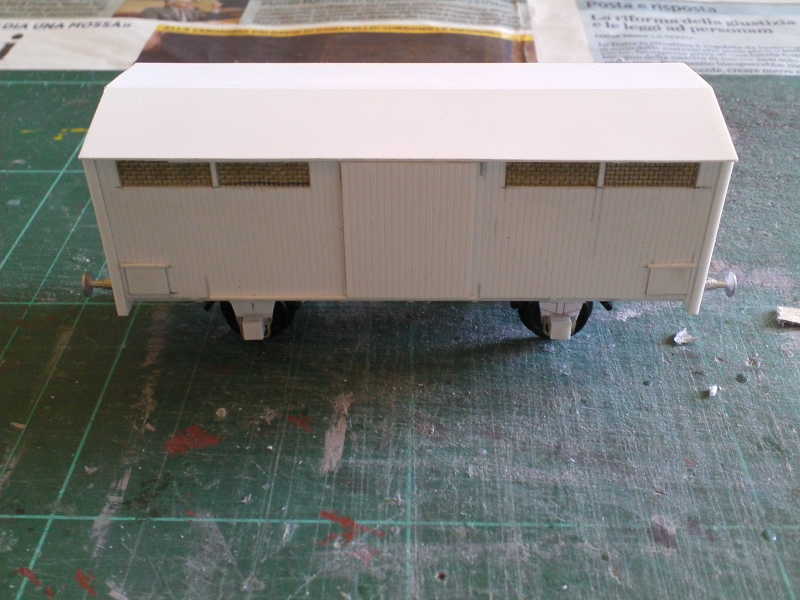

A colla asciutta ho provveduto ad assemblare tutto il carro e nella foto potete vedere il risultato.
Assemblaggio.jpg [ 56.07 KiB | Osservato 7323 volte ]

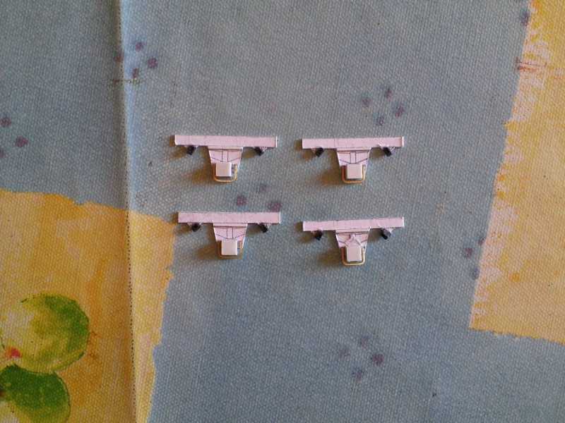

Arrivano anche i parasala.
Parasala.jpg [ 63.91 KiB | Osservato 7044 volte ]

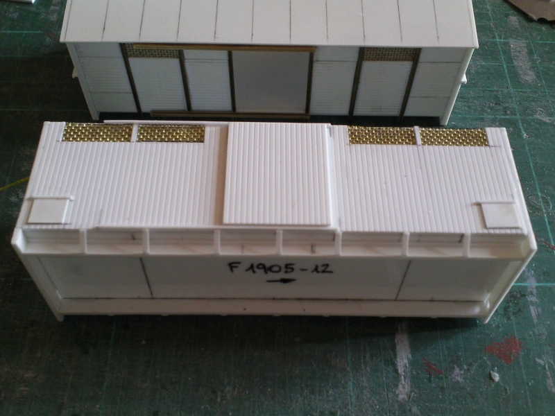

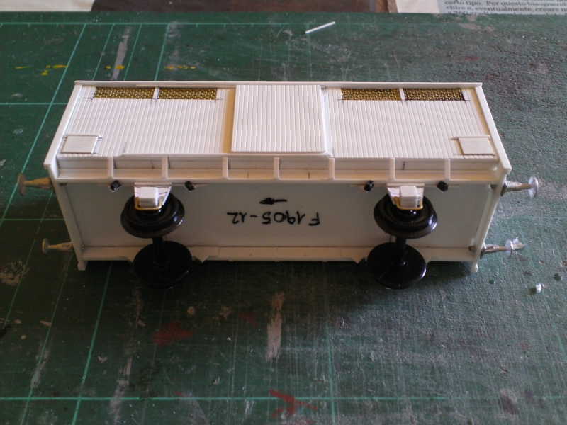

Ecco qua uno degli ultimi aggiornamenti.
Da un foglio di plasticard da 0,5 mm di spessore si ricava il rettangolo che formerà il tetto; con la punta per tracciare o con il dorso del cutter si incide la mezzeria del rettangolo, in modo da facilitare la piegatura. Per evitare fastidiosi avvallamenti in fase di incollaggio, sono stati incollati una coppia di listelli in legno da 4x4 mm, che irrigidiscono il plasticard a sufficienza; successivamente ho provveduto all'incollaggio definitivo sulla cassa.
Finito.jpg [ 57.19 KiB | Osservato 6909 volte ]
Poi ho applicato i respingenti a bovolo in metallo bianco della Co. Ri. ed incollato, anche se incompleti, i parasala realizzati in precedenza facendo minimi aggiustamenti con una fresetta tonda per rendere agevole lo scorrimento degli assi.
Sottocassa.jpg [ 59.1 KiB | Osservato 6909 volte ]

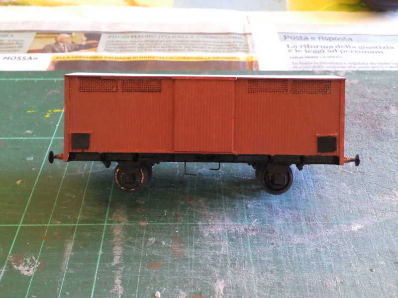

Prima mano di vernice.
Verniciatura.jpg [ 58.71 KiB | Osservato 6798 volte ]
Il telaio l'ho fatto nero poiché dalla foto del libro mi sembrava di questo colore; per quanto riguarda il tetto, essendo al vero in tela Olona, ho il dubbio se fosse in grigio cenere o di un grigio più scuro. Un'aiuto in tal senso sarebbe assai gradito per non vanificare il lavoro svolto finora.
Grazie.
