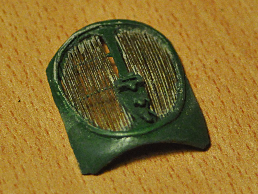

Un dettaglio, la calandra frontale, costruita in lamiera di ottone con incollate le stecche, realizzate in filo di ottone finissimo. Un lavoro da certosini. Non sindachiamo sull'esatto numero delle stecche (lo ignoro peraltro), ma l'effetto di trasparenza non è disprezzabile.

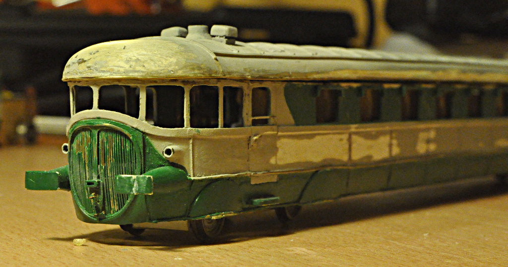

Ed ecco il muso che si è conservato meglio. Gli ancoraggi del tetto sono rotti, pertanto è solo appoggiato alla bell'e meglio.
Commento file: Il muso quasi intero
musi_2.jpg [ 131.75 KiB | Osservato 2522 volte ]

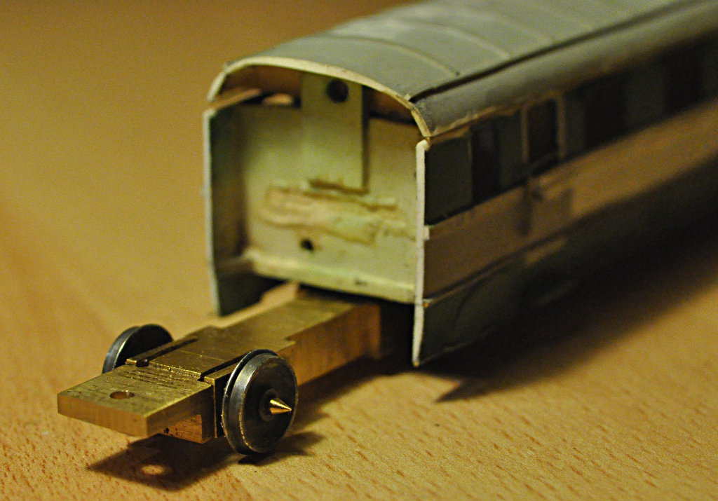

Una delle casse aveva già ricevuto un carrello portanto rifatto dal pieno, eccola qui:
Commento file: Il nuovo carrello portante della stessa cassa
cassa_1_1.jpg [ 137.47 KiB | Osservato 2522 volte ]

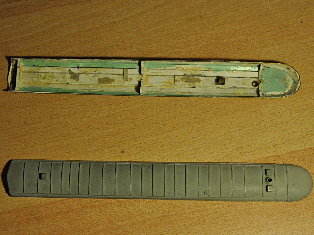

La prima cosa che intendo fare è un irrobustimento generale della struttura, partendo ad esempio dalla riproduzione dell'imperiale, che avevo realizzato ispirandomi alla tecnica costruttiva delle barche in legno: una struttura costruita con doghe e centine, ovviamente in plasticard da 1mm. I musi sono stati costruiti incollando vari strati del medesimo materiale e arrotondando con lima ed il solito olio di gomito :mrgreen: in dose abbondante:

Dopo la pubblicità, ecco l'immagine del tetto, dentro e fuori:
Commento file: Il tetto di un elemento di testa, dentro e fuori
tetto_1.jpg [ 199.16 KiB | Osservato 2326 volte ]

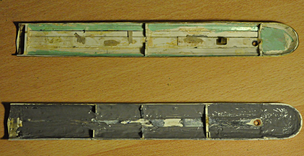

Per irrobustirlo, utilizzo una colla bicomponente, in abbondanza, usata a mo' di riempitivo:
Commento file: Tetto con colla bicomponente
tetto_2.jpg [ 155.67 KiB | Osservato 2326 volte ]
