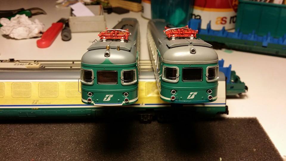

Il primo passo è stato quello di togliere i dettagli della cassa difformi dal reale, almeno rispetto a come circola(va) fino al termine del servizio
dal telaio la bella decorazione bianca dallo sportello con gli accoppiatori andava tolta, in quanto lo sportello è totalmente rosso segnali (come fascia antinfortunistica) su entrambe le testate
ALe841 - 1.jpg [ 54.73 KiB | Osservato 1824 volte ]
anche le testate, che sono differenti sulle due ALe841 del treno 7 (013 e 014), sono state modificate

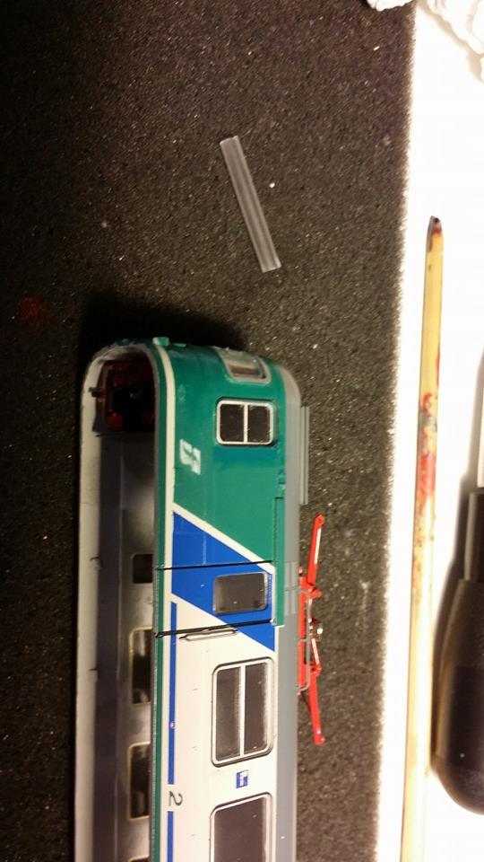

la ALe841.013 ha il coprigiunto sopra i finestrini frontali grigio come l'imperiale, mentre la 014 verde come il muso... oltretutto ciò comporta due visioni ottiche del complesso totalmente differenti. Sempre sul treno 7 il ricasco dell'imperiale è grigio come il resto dell'imperiale medesimo, senza la particolare decorazione simile a quella sul portellone dell'accoppiamento in basso. Per riverniciare l'imperiale ho usato il "grigio esci 2" della puravest, passato a pennello come anche gli altri puravest usati per questa elaborazione. Sulla parte bassa del muso, manca la fascia bianca, riverniciato tutto in verde. Dietro si vede il rimorchio ex prima classe, al quale con nastro tamiya ho mascherato la fascia "bianca" della prima classe per rendere l'imperiale tutto grigio

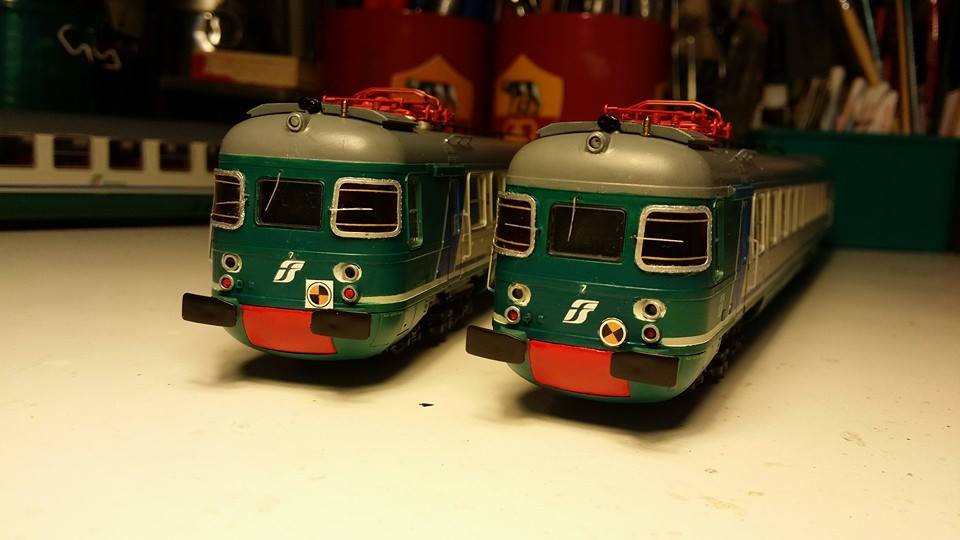

ho tolto i loghi con carta vetrata 1000 bagnata, ovviamente dopo ho ripassato tutto il muso a mano col puravest (si lo so, lavorato malissimo)

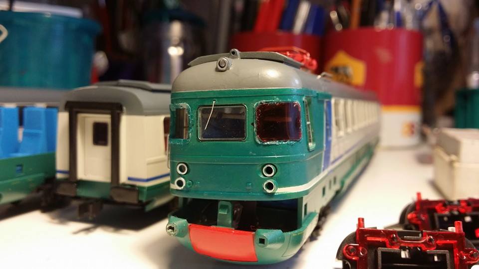

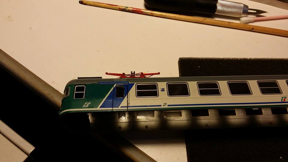

lateralmente, la cerniera dove scorre la porta dei viaggiatori è blu anzichè verde sempre sulla 013

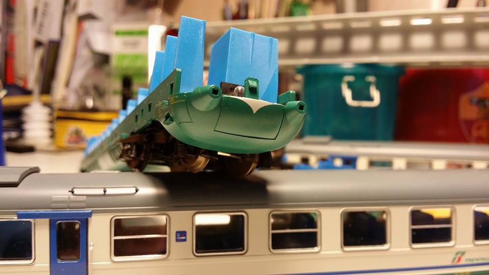

tornando sui musi, ho riverniciato e sfumato col verde lì dove c'era il vecchio logo trenitalia (con la S cicciotta). inoltre ho tolto le cornici in plastica per mettere quelle MdF. Prima ho tagliato a misura della parte interna della cornice un pezzettino di cartone. Ne ho creato quindi una dima con cui ho tagliato la pellicola fotografica, in foto si vede una prova di appoggio sul finestrino.
ALe841 - 6 cornice.jpg [ 52.04 KiB | Osservato 1824 volte ]
Per i 4 finestrini ho provato tecniche differenti. Diciamo che è fondamentale che la pellicola sia poco più larga della parte interna della cornice, perchè poi il resto della cornice stessa deve poggiare sulla cassa, e se c'è la pellicola sotto la cornice diventa più spessa (cosa che mi è accaduto). Inoltre per sagomare le cornici, curve, le ho prima poggiate sulle cornici vecchie, e poi ho accentuato leggermente la curvatura sul mignolo. L'applicazione della cornice ottimale mi è riuscita così: incollo da una sola parte (lato verticale) la pellicola alla cornice, così poi si sagoma sulla curvatura della cornice. Allo stesso punto applico la colla (la bostik nexus o anche attack gel) su un solo lato (verticale) della cornice. La appoggio facendola sagomare sulla vecchia cornice, e poi metto la colla sull'altro lato verticale, controllando quindi che non sia storta. Ho forato poi la cassa dove c'era il punto nero di appoggio del tergicristallo "disegnato" sul vecchio vetro, per mettere i tergicristalli in fotoincisione.
