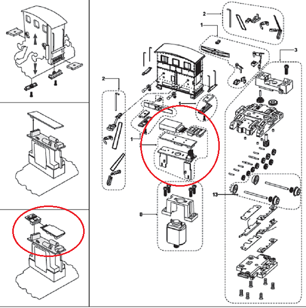

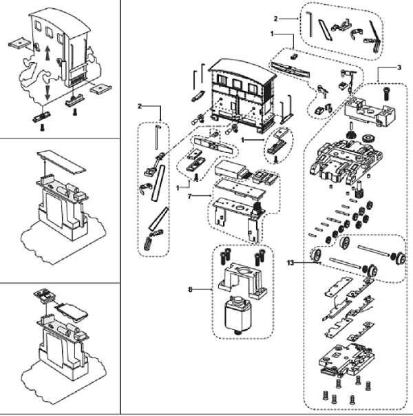

Se ti può essere utile questo è l'esploso:
sogliola.png [ 246.02 KiB | Osservato 12237 volte ]
Massimo

Se togli i led e applichi i soli 4 fili utili del decoder micro (rotaia dx e sx, motore dx e sx) direttamente alle prese di corrente e al motore, puoi eliminare tutti i componenti che trovi cerchiati in rosso nell'esploso, se il decoder lo fissi sotto il tetto e fai scendere i fili lungo i quattro angoli interni della cabina, a questo punto c'è spazio a sufficienza per un busto di macchinista (eviterei quelli Roco, i trattori non erano utilizzati da macchinisti "in divisa" ma da manovratori in possesso della specifica abilitazione) e per le tendine.
Mario
sogliola.png [ 247.18 KiB | Osservato 12148 volte ]

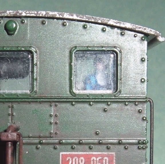

Comunque il manovratore in cabina sono riuscito a farcelo stare anche senza togliere nulla. Scusate la foto col flash.
DSCF7422.JPG [ 249.42 KiB | Osservato 12014 volte ]

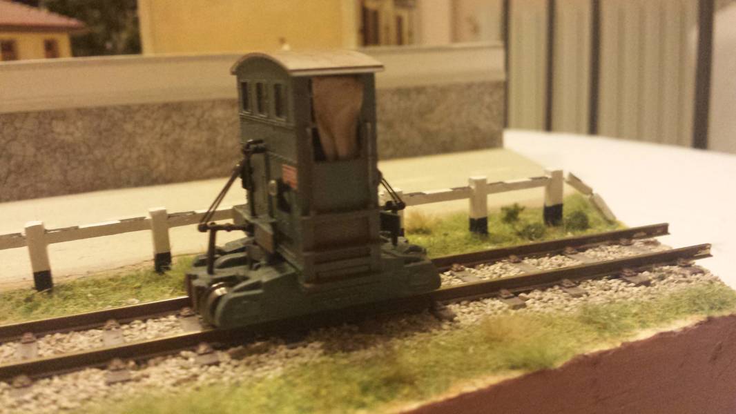

Ma come hai fatto? Io avrei voluto metterlo a lato per nascondere l'interno, ma ho dovuto soprassedere, troppo poco spazio, ho provato a realizzare delle tendine un po' più realistiche
così alla buona su una sogliola che ha l'ingranaggio principale che slitta e quindi funziona un asse solo, in attesa di trovare un rimedio la tengo accantonata ed è stata invecchiata in maniera molto sobria, in attesa di mettere mano alle altre due mi è servita come banco di prova. Le foto non rendono molto proverò a farne altre con il sole.
Massimo
20140911_201123 (FILEminimizer).jpg [ 60.67 KiB | Osservato 12007 volte ]
20140911_201113 (FILEminimizer).jpg [ 58.78 KiB | Osservato 12007 volte ]
20140911_200933 (FILEminimizer).jpg [ 51.79 KiB | Osservato 12007 volte ]
20140911_200715 (FILEminimizer).jpg [ 50.04 KiB | Osservato 12007 volte ]

mah ... non ricordo di preciso ma lima e lima alla fine c'e' stato ! dovrebbe essere un omino 1/100 che poi ho ridipinto alla fine della cura dimagrante ! comunque si vede veramente pochissimo.
anch'io ho provato a rifare le tendine con carta, tela, plastica sottile ma non ho realizzato nulla che mi appagasse e ho rinunciato.
