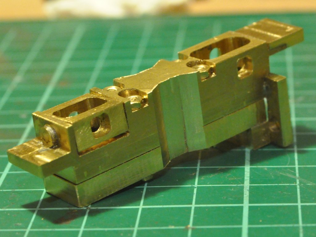

Commento file: Il carrello montato
meccanica_1.jpg [ 199.14 KiB | Osservato 9953 volte ]

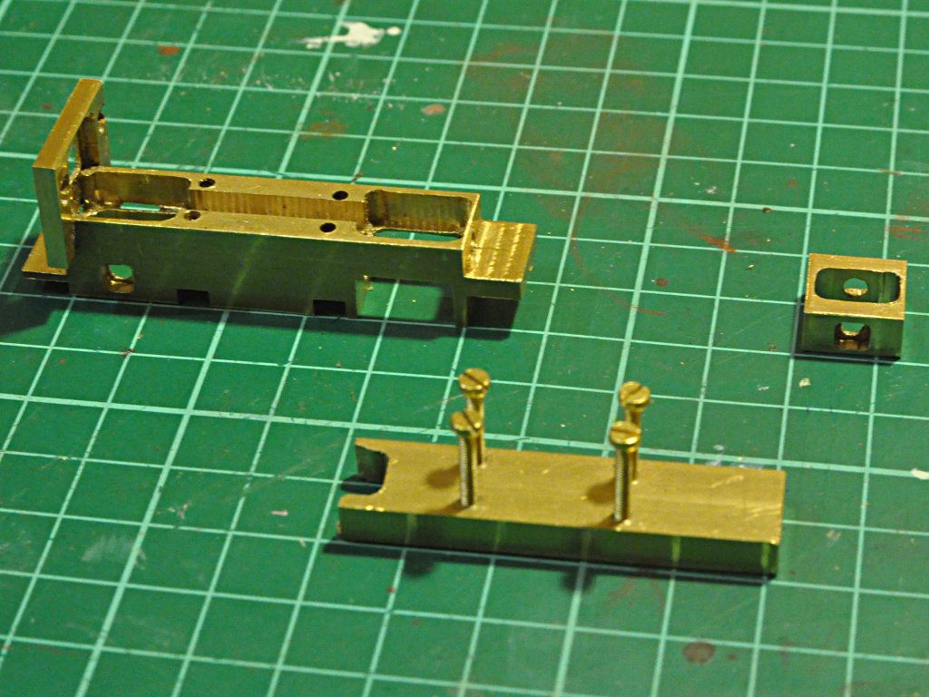

Commento file: Carter, tappo e bilancere
meccanica_2.jpg [ 162.52 KiB | Osservato 9953 volte ]

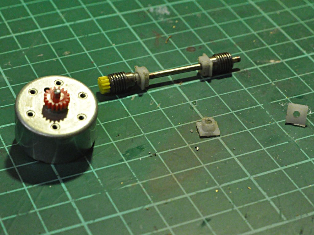

Commento file: Motore, albero di trasmissione e boccole degli assi
meccanica_3.jpg [ 201.15 KiB | Osservato 9953 volte ]

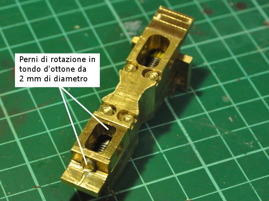

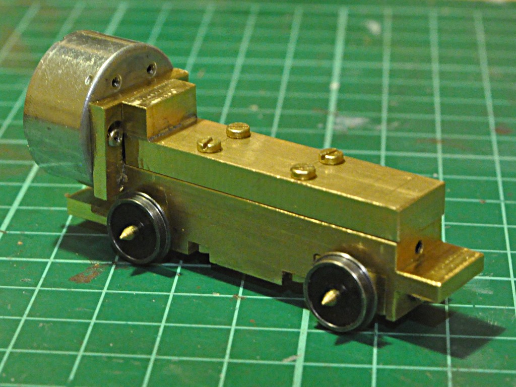

come suggerito da Riccardo vi posto alcune immagini in cui è possibile vedere l'articolazione del telaietto isostatico. Essa è realizzata semplicemente con due perni in ottone, collocati alla stessa altezza dell'asse delle ruote. I perni in ottone sono stati saldati al telaio a stagno. Il perno anteriore ruota in una boccola ricavata, sempre in ottone, da un tubo di diametri interno ed esterno rispettivamente pari a 2 e 4 mm.

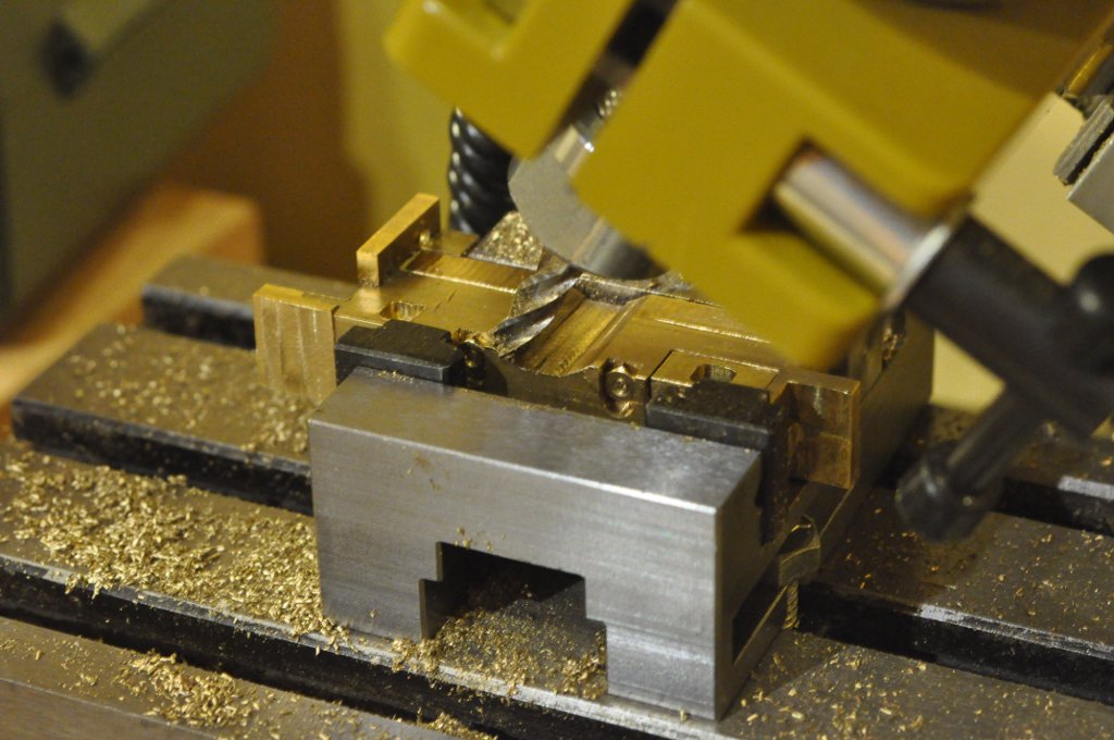

Il carrello, inoltre, è stato fresato (vedere immagine relativa) con fresa da 5 mm e testa angolata a 30 gradi, al fine di aumentare la possibilità di brandeggio dello stesso, dato che è prevista la realizzazione dei perni sulle due "mensole" d'estremità, dal momento che è una articolazione tipo Jakobs.

meccanica_6.jpg [ 150.39 KiB | Osservato 9333 volte ]
meccanica_5.jpg [ 120.47 KiB | Osservato 9333 volte ]
meccanica_4.jpg [ 129.83 KiB | Osservato 9333 volte ]

Notevole! Quanta libertà hai dato al telaietto visto che l'asse isostatico ingrana anche sulla vite senza fine? Mi accodo pure io per avere info sulla 4 assi che usi...

@max 333: la fresa è la Proxxon BFW 40, montata sulla sua colonna BFB2000 e dotata di tavola a croce comprata su un sito inglese, di provenienza sicuramente cinese. Ho preso quella perché, da quanto letto su vari siti, è più rigida della Proxxon. In effetti, avendo prima provato la Proxxon kt70 (peraltro molto precisa), posso dire che, a fronte di un gioco di inversione abbastanza pronunciato, è piuttosto pesante e rigida (in proporzione alle dimensioni).
@Despx: ho dato circa 0,5 mm di escursione per lato, che penso sia sufficiente all'uso. Non riscontro problemi di trasmissione anche alla max escursione.
