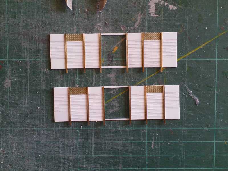

Ne approfitto per fare un breve aggiornamento. Terminato il lavoro di completamento delle fiancate, ho provveduto a costruire anche le due testate usando la stessa metodologia precedente, tranne per il fatto che qui i coprigiunti sono montati normalmente e non incassati.

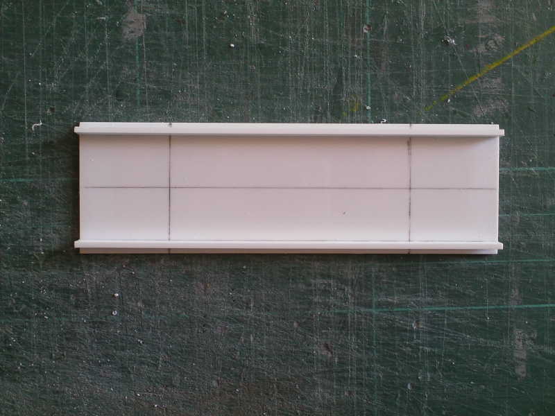

Realizzato il telaio, usando come base un rettangolo di plasticard da 1 mm di spessore sul quale sono stati incollati i longheroni a C in plastica; successivamente ho tracciato la posizione degli assi.

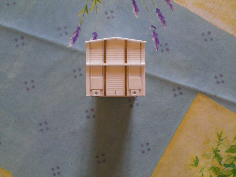

Prosegue il lavoro di costruzione del carro.

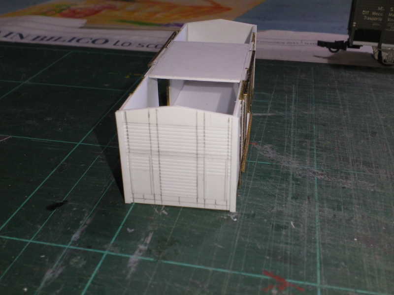

Nello specifico sono state completate le due testate, con l'applicazione dei coprigiunti a L (profilato in ottone da 1x1 mm), il coprigiunto mediano (profilo ad C da 1,5 mm) sagomato per non interferire con i montanti d'angolo e infine le guide e i coperchi degli aereatori bassi (ritagli di plasticard da 0,25 mm).

Con il profilato ad U da 1x1 mm avanzato in precedenza, ho realizzato le guide delle porte scorrevoli in modo da averle realisticamente mobili.

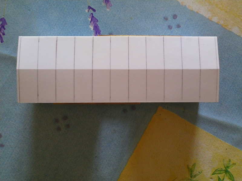

Infine, con un rettangolo di plasticard da 0,5 mm ho fatto il tetto, segnando la posizione delle varie centinature da riprodurre in seguito.

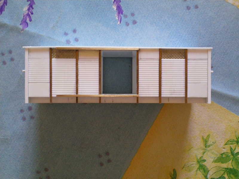

Ho una curiosità : noto che sei riuscito a imitare i bulloni all' interno dei profilati a U delle fiancate...come hai fatto? Lavoro di "microbulino"??

Mi spiace deluderti, ma non ho chiodato i profilati in ottone; li ho semplicemente carteggiati con carta vetro a grana 1000 lungo tutto il loro perimetro, in primis per favorire l'incollaggio e poi per far si che la vernice puravest aderisca bene.
A guardar bene il profilato si nota appunto un'effetto ottico che sembra rappresentare le chiodature presenti al vero sul carro; evidentemente si tratta di tracce superficiali delle macchine che lo hanno prodotto, altro non saprei dire. Questa caratteristica si perderà una volta stesa la vernice.

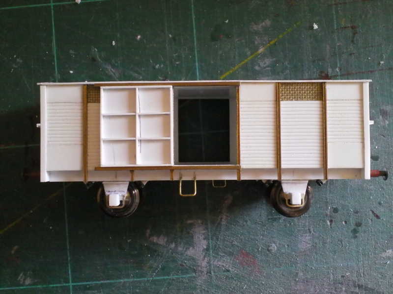

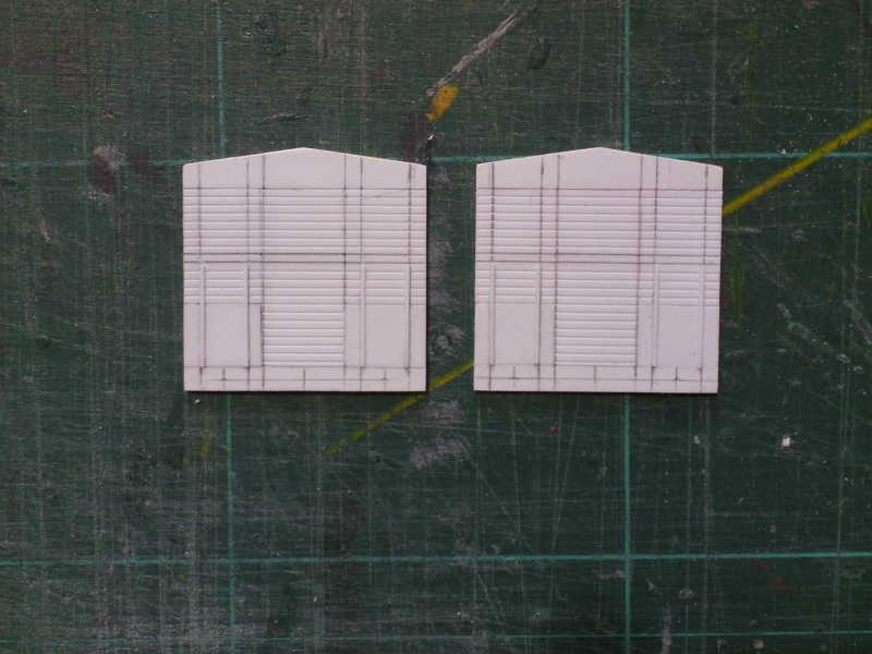

Adesso tocca alle porte.
La base è ricavata da un ritaglio di plasticard da 0,25 mm di spessore, sul quale ho segnato la posizione di tutte le varie nervature; successivamente, da un listello da 0,5x1 mm ho ottenuto tutti i pezzi necessari a riprodurle.
Nella foto allegata potete vedere il risultato, con il montaggio in opera sul carro con conseguente prova di scorrevolezza superata brillantemente.

Messaggi: 315
ciao Alex, ma non sono troppo rilevate le modanature della porta? se l'ombra nella foto non mi inganna io le vedo troppo in rilievo... se sì, basterebbe ripassarle su un foglio di abrasiva, steso sul piano del tavolo...
