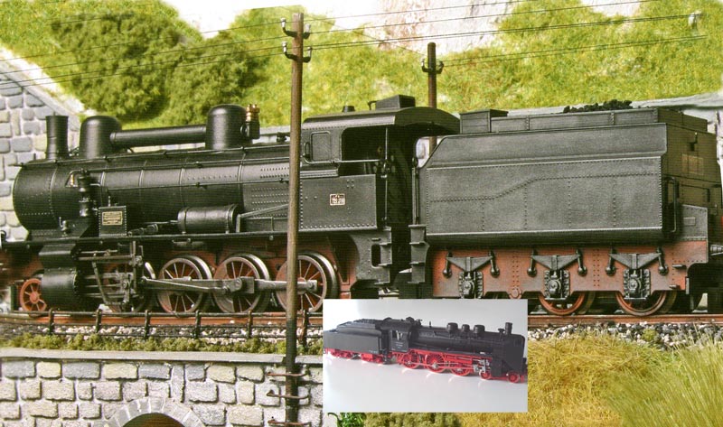

Ho comperato una Br 17 Roco, molto bella, molto ben funzionante, molto affascinante al traino di convogli passeggeri coevi. Ma il rosso del modello Roco (telaio, ruote, biellismo, carrelli) è particolarmente vivo (troppo!!) e riduce il modello alle cromie dei giocattoli. Come fare per abbassare la tonalità dei "rossi"? Vorrei usare la tecnica del pennello a secco (l'aerografo sarebbe troppo invasivo, rischiando anche colpi di sfumature indesiderati) per un risultato complessivo "morbido". NON VORREI SMONTARE LA MACCHINA nella parte delicata del biellismo e dei cinematismi di movimento.
Allego una foto (di Benedetto Sabatini) di un modello del sempre impagabile Paolo Bartolozzi (che saluto) tratta da TTModellismo n.55 dicembre 2005, che spiega meglio di mille parole il risultato che vorrei ottenere. Nell'articolo si parla di riverniciatura del carro senza spiegarne però la tecnica (che intuisco ad aerografo con interventi di pennello a secco).
qualche consiglio? :wink:
Commento file: il trattamento cromatico di Paolo Bartolozzi

Paolo spennella le sue loco con della polvere di grafite , prodotta da una mina di una matita morbida polverizzata con della cartavetro...attenzione, non fissa con un trasparente.
Spero che ti scriva anche lui.
Personalmente non lo trovo un sistema che mi appaga , smonterei e userei dei lavaggi...per le bielle un bell'effetto di unto lo si ottiene con la china nero di seppia...
