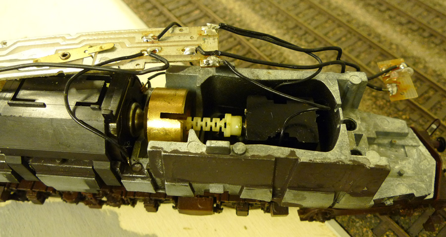

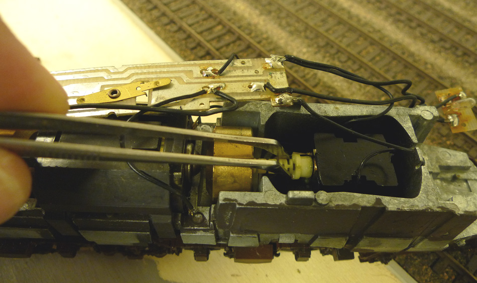

Lorenz,
visto che è capitato su un mio modello di quella serie ti consiglio di controllare i giunti di trasmissione che su questii modelli sono di un tipo semirigido (un "naylon morbido"?) come si vede nella foto sotto.
Ho sperimentato che con il tempo tendono ad allungarsi andando a contrastare nella sede dei volani.
E 428.202 P1080803 a.jpg [ 204.17 KiB | Osservato 5919 volte ]
Il rimedio è stato di esercitare una spinta adeguata sull'estremità del giunto che è calettata sull'asse della vite senza fine.
E 428.202 P1080804 a.jpg [ 200.12 KiB | Osservato 5919 volte ]
Altro controllo è la verifica che non ci sia niente che vada a toccare i volani.
Ah, dimenticavo sarebbe buona cosa una prova con un altro trasformatore.
Buona ricerca,
giuseppe
