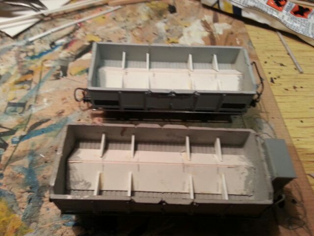

Buona sera,

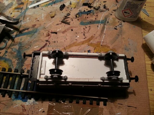

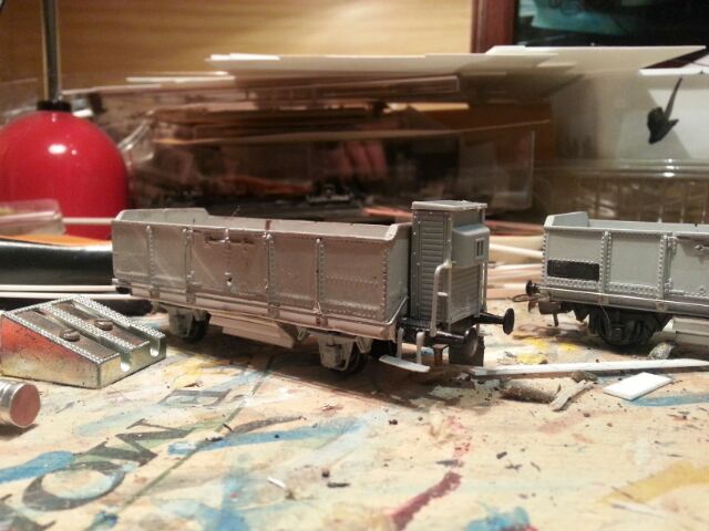

riprendo l'ottima autocostruzione di max333 del Vt ex F (che penso di riprodurre al più presto) per mostrare il primo abbozzo del carro VEdm ex L, per ora nella variante con tramoggia e garitta.
La foto è tratta dalla rivista concorrente (n.283).
Il carro è un fritto misto di relitto Lima anni 60 (cassa) con terrazzini Rivarossi, telaio in plasticard, boccole e garitta TTm; la tramoggia devo ancora farla.
IMG_201411023964.jpg [ 47.02 KiB | Osservato 4759 volte ]
IMG_2014110230603.jpg [ 55.97 KiB | Osservato 4759 volte ]
IMG_2014110217807.jpg [ 42.44 KiB | Osservato 4759 volte ]

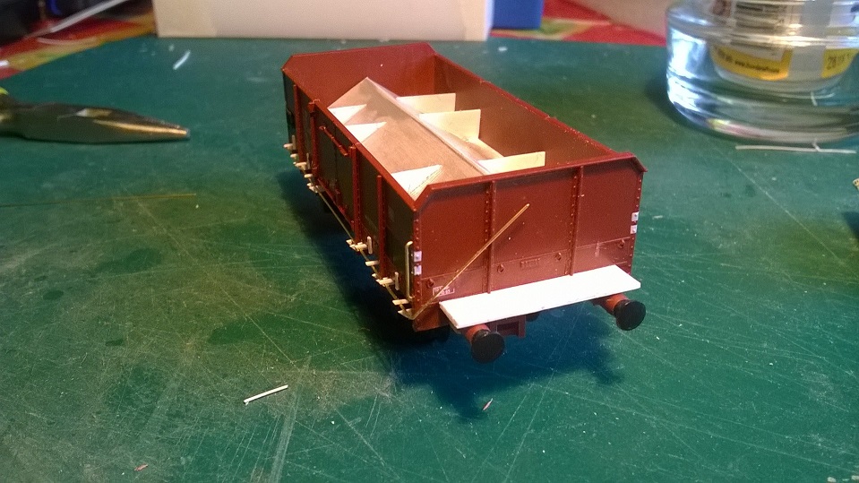

Caro il mio Francesco, vedo che ti ha stimolato parecchio il Vt.......bene allora dipaniamo un po le nebbie sui carri Vt utilizzati per usi interni.
Vi sono vari carri, sempre sotto la stessa sigla (Vt) che presentano caratteristiche differenti anche se paiono carri uguali ad una prima vista.
Principalmente i carri in questione derivano tutti dalla versione L 1924 con e senza garitta, alcuni muniti di paratie atte allo scarico interno alle rotaie, altri sprovvisti, altri ancora con terrazzini completi ed altri con terrazzini parziali posti direttamente sui fusti dei respingenti.
Ti allego alcune foto del prototipo che sto realizzando e di cui sto scrivendo un articolo che spero poi venga pubblicato con la storia più dettagliata delle varie versioni, e con l'elaborazione di un carro di partenza per realizzare le varie versioni tutte derivate dal L1924.
Sperando di esserti da "muso" ispiratore per altre modifiche/costruzoni.
elaborandi saluti
Mandi,max

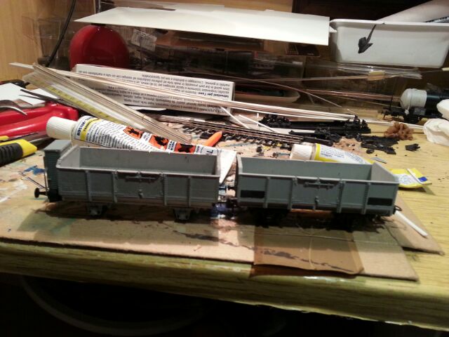

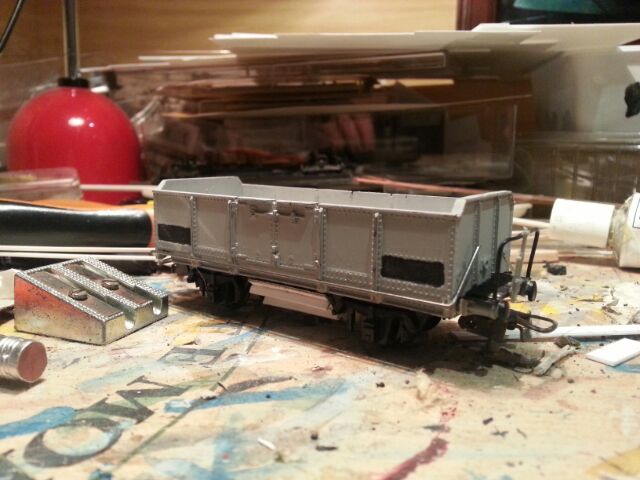

Intanto vi mostro lo stato dell'arte del carro con garitta e quello che dovrebbe divenire l'altra variante (quella sopra discussa): col carro in basso (di 15 anni fa, rivarossi su istruzioni Mutolo) volevo eseguire tutte le varianti e poi completare col Vt sperimentale.
IMG_2014110247591.jpg [ 54.24 KiB | Osservato 4702 volte ]
IMG_2014110253850.jpg [ 55.23 KiB | Osservato 4709 volte ]
IMG_2014110210395.jpg [ 57.48 KiB | Osservato 4709 volte ]
IMG_2014110216783.jpg [ 55.91 KiB | Osservato 4709 volte ]

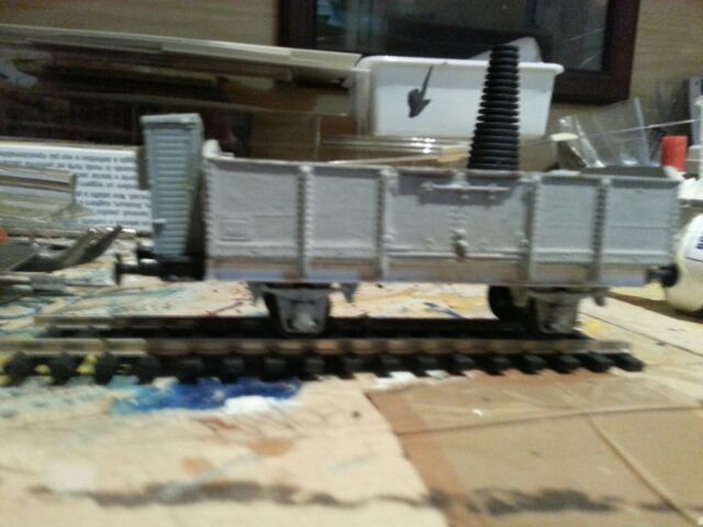

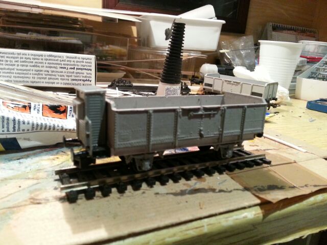

Mancano vernice e scritte...
IMG_2014110640940.jpg [ 44.5 KiB | Osservato 4559 volte ]
IMG_2014110649852.jpg [ 51.39 KiB | Osservato 4559 volte ]
IMG_2014110659109.jpg [ 52.77 KiB | Osservato 4559 volte ]

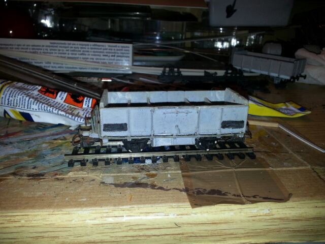

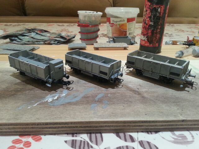

Eccoli qua
manca ancora qualcosa
IMG_201411232693.jpg [ 54.88 KiB | Osservato 4407 volte ]

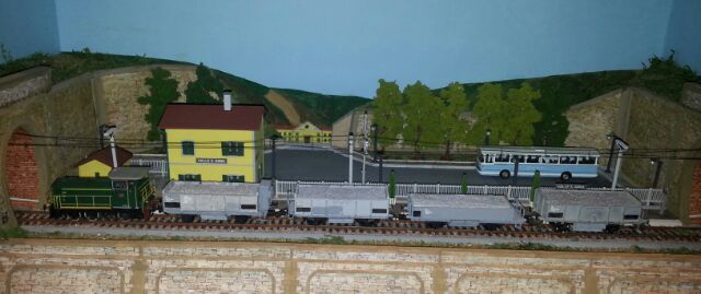

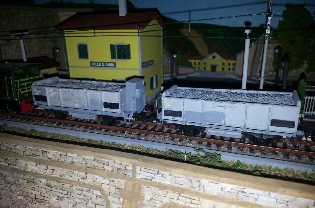

Finiti: giro di prova "notturno" :mrgreen:
IMG_2014112424105.jpg [ 60.24 KiB | Osservato 4325 volte ]
IMG_20141124327.jpg [ 33.48 KiB | Osservato 4325 volte ]
