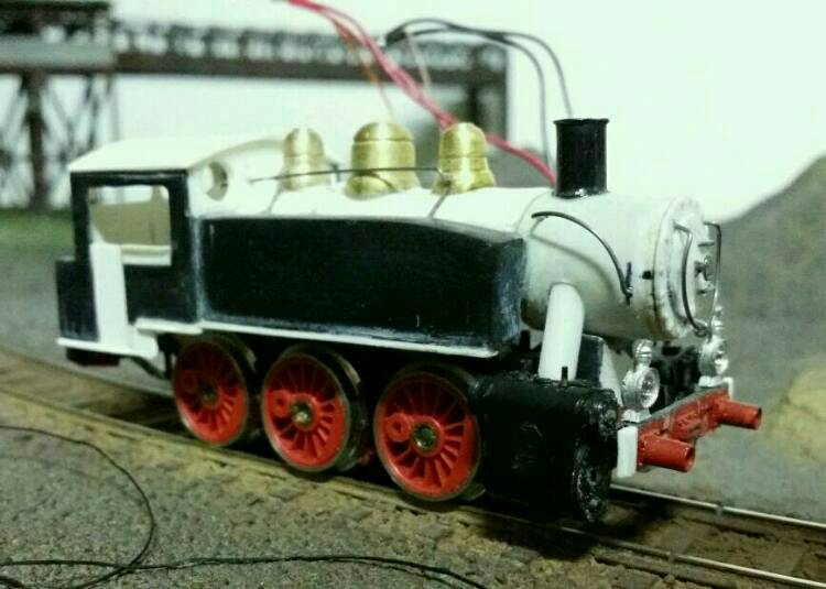

Qualche piccolo passo avanti:
Costruito il coperchio della camera fumo e mancorrenti frontali, e visto che dovevo fare il duomo al tornio in ottone, ho deciso di rifare anche le sabbiere, togliendo quelle in plastica antiestetiche che avevo messo inizialmente...
Camera fumo.JPG [ 125.62 KiB | Osservato 9387 volte ]
Duomo e Sabbiere.JPG [ 91.11 KiB | Osservato 9387 volte ]
 Oggetto del messaggio: Re: Trasformiamo la 831 jouef in una 831..
MessaggioInviato: sabato 18 ottobre 2014, 13:05
Iscritto il: mercoledì 18 gennaio 2006, 11:57
Messaggi: 295
Località: Tricesimo (UD)
Credo che (duomo) quelli fati al tornio non sono uguali al originale!
Velimir
MessaggioInviato: sabato 18 ottobre 2014, 14:41
Iscritto il: mercoledì 4 dicembre 2013, 12:53
Messaggi: 315
cerca in rete un figurino, almeno avrai forme e proporzioni. E dato che sei ancora in fase di lavoro... dopo sarà bruttissimo guardare un modello non conforme, almeno per i volumi essenziali...
MessaggioInviato: sabato 18 ottobre 2014, 15:40
Messaggi: 295
Ti mando dis. originale, da dove puoi ricavare il duomo (non guardare ultimo-vicino cabina...).
Velimir

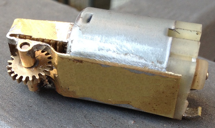

Ti ringrazio del figurino, quello che avevo era meno dettagliato.
Ho preparato il gruppo motore e per la prima volta in vita mia ho provato a fare al tornio una vite senza fine:
Vite senza fine autocostruita.JPG [ 140.19 KiB | Osservato 9105 volte ]
Gruppomotore 831.JPG [ 133.62 KiB | Osservato 9105 volte ]
