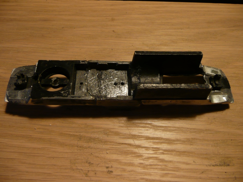

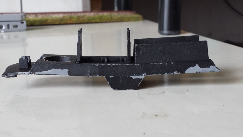

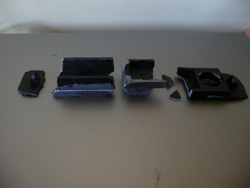

Per la seconda volta mi è stato affidato un telaio di 342 che aveva dei problemi ......., questa volta ho documentato il recupero.
Oltre ad essersi rotto il telaio era anche visibilmente deformato, per cui ho dovuto anche tagliarlo.
La riparazione è stata fatta utilizzando dei pezzetti di lamierino come rinforzo e colla UHU Plus 300, quella lenta. Prima di incollare va tolta la vernice nera e ci vuole una passata di carta abrasiva.
Ecco le foto: prima, durante, dopo (nell'ultima foto il telaio sembra storto, ma è l'effetto del grandangolare)

è la D342 Lima monocardanica?
 Oggetto del messaggio: Re: Telaio D 342.4011
MessaggioInviato: martedì 14 ottobre 2014, 8:55
Messaggi: 1387
Mi cogli impreparato :oops: , ma credo di sì, ha un carrello motore e uno folle e il motore non è il vecchio G ma viene fissato in quella culla longitudinale che si vede nelle foto
