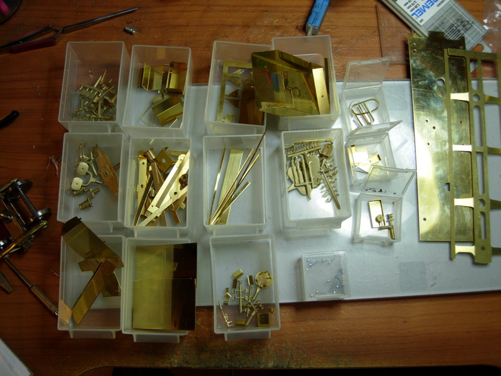

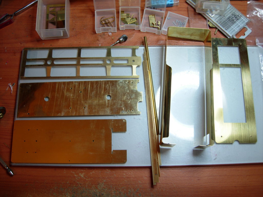

Ho da poco intrapreso la costruzione di un kit di una 141R di Semblat, un artigiano francese. E' un kit bello tosto, non tanto per i quasi 2000 pezzi da assemblare, ma per la filosofia progettuale impressa dal produttore, che, seppur con le dovute e inevitabili semplificazioni, tende a riportare tutte le componenti strutturali della macchina vera.
E' un kit di tutto metallo dove le fotoincisioni sono pressoché inesistenti, ma ci sono solo fusioni e lamierini opportunamente tranciati e piegati.
E, dato che come tutti i kit, è una base di partenza, cercherò di aggiungere qualche ulteriore dettaglio in più.

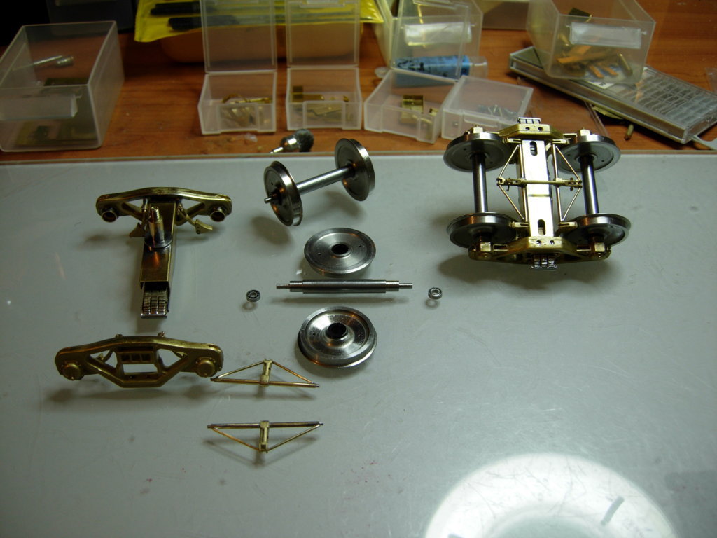

Ecco i carrelli. Le sale solo in acciaio inox montate su cuscinetti a sfere.

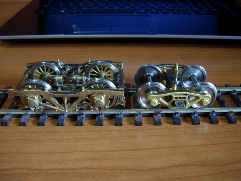

Confronto tra un carrello del tender 30R della 141R con un carrello del tender 34P della 241P, kit molto più complicato che inizierò una volta terminato questo.

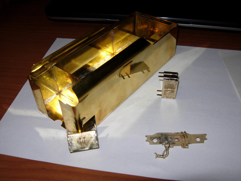

Ed ora tocca al tender, che per ora si presenta così...
Alla prossima.

Ciao Andrea, grazie per apprezzare il mio lavoro! Le ruote sono Fine Scale, ma in scala 0 non H0. Riguardo la motorizzazione è data da un motore Buhler accoppiato ad un riduttore. L'ultima ruota dentata del riduttore è forata per poter alloggiare il terzo asse motore della locomotiva.
Le chiodature, sono ottenute o per imbutitura sul lamierino oppure sono composte da chiodini da saldare uno a uno -come sul telaio della 241P. E' questo un elemento abbastanza vistoso, soprattutto per le scale grandi, dove una chiodatura fotoincisa risulta abbastanza piatta rispetto ad una chiodatura imbutita.

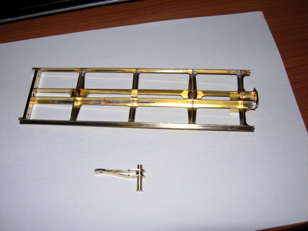

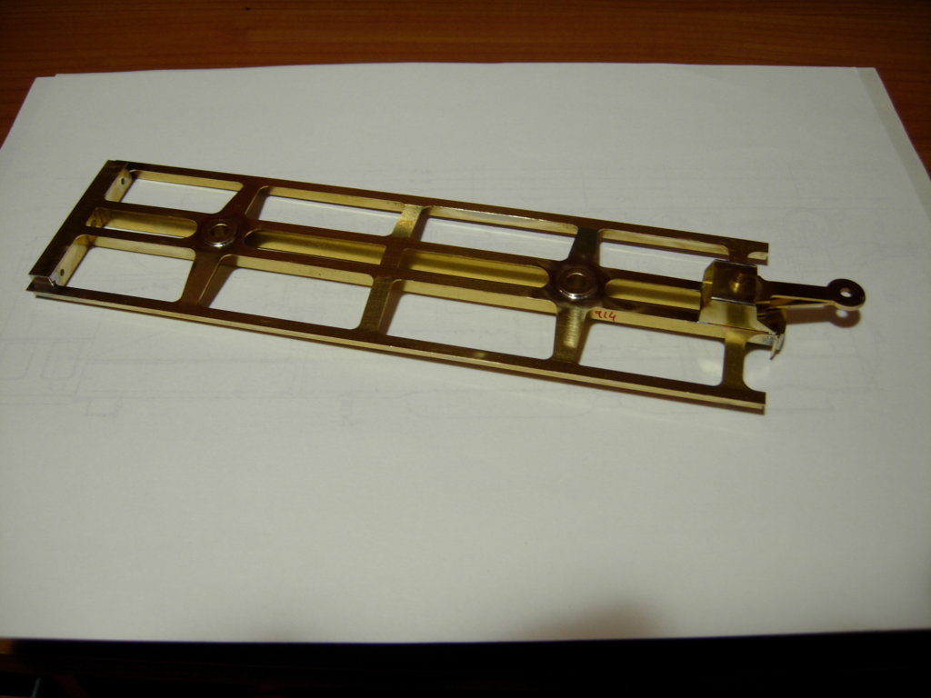

Riguardo le chiodature non ho specificato che, nel caso di quelle ottenute tramite punzonatura sono già fatte, mentre quelle da riportare ci sono i segni, centrini, che indicano esattamente dove forare per poi inserire i chiodi. Quindi non bisogna impazzire più di tanto. La cassa del tender della mia 141R è liscia semplicemente perché riproduce una delle tante unità con le fiancate del tender saldate e non chiodate.
Intanto prende forma il telaio del tender e la tipica barra di accoppiamento con relativo perno

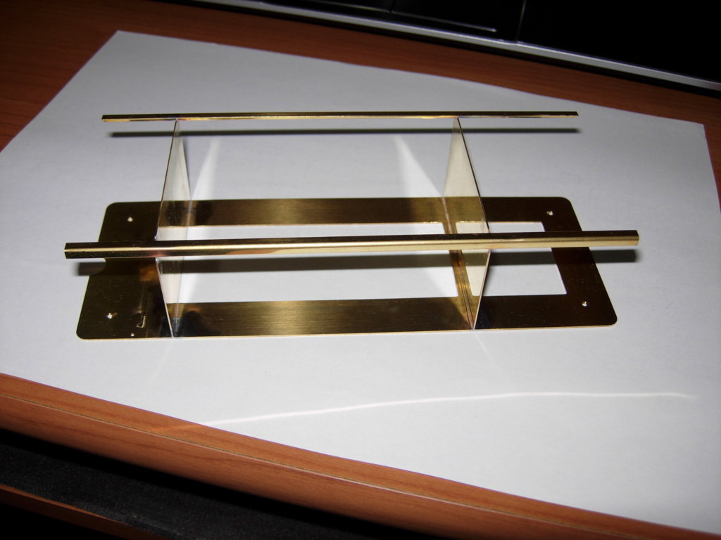

Ho iniziato, parallelamente al telaio anche la cassa del tender. Ecco la struttura interna.
DSCN0081 (FILEminimizer).JPG [ 83.46 KiB | Osservato 8625 volte ]
Per saldare più in squadra possibile utilizzo un piano di vetro che funge da base di lavoro e una squadra a tallone.
Ed ecco la cassa del tender saldata alla struttura interna, a cui mancano però ancora parecchi dettagli.

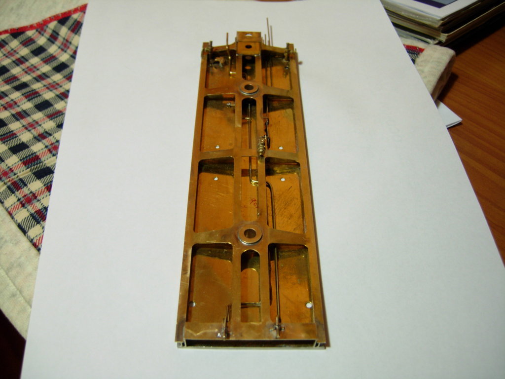

Costruite le 2 casse laterali presenti nel telaio e la traversa porta respingenti, incomincio con la prima personalizzazione, che consiste nella riproduzione della condotta del riscaldamento vapore, le condotte pneumatiche del freno continuo e moderabile e il comando del freno a mano di stazionamento. Questo comporta la modifica del telaio per far passare i tubi dell'aria e la costruzione di alcuni dettagli. Per fare questo devo lavoro devo avere pronti per un primo posizionamento i pezzi sin ora costruiti

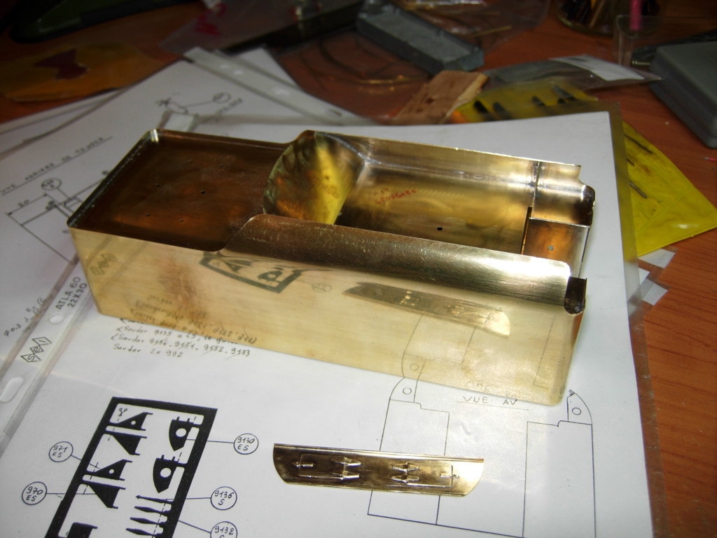

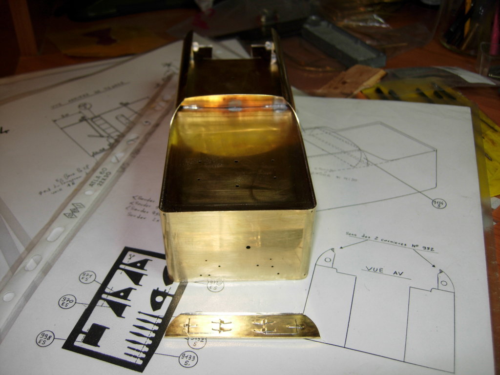

Nell'attesa che mi arrivi del materiale per costruire alcuni dettagli extra nel telaio, continuo la cassa del tender non senza alcune difficoltà dovute, sia al necessario aggiustaggio tra i vari pezzi da montare, sia per le inevitabili dilatazioni durante la saldatura che, in pezzi grandi, complicano il montaggio. Per ora ho completato la lamiera superiore del tender e parte della parte anteriore, lato locomotiva. Inoltre è pronta per essere saldata la lamiera con le due portine per la vasca di contenimento del combustibile ad olio.

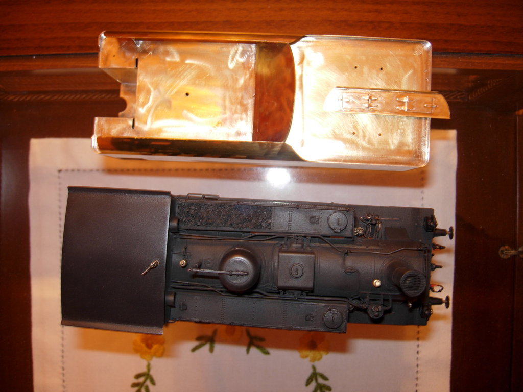

Per concludere una vista "aerea" del tender con la nostra 851.
