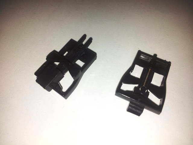

ma per i timoni di allontanamento come avete fatto?
ho provato con i suoi ma non mi piacciono...dovrei tentare una modifica, ma non riesco a trovare la molla adatta.
qualche idea?

io, dopo aver montato i primi e visto il cattivo funzionamento, ho deciso di abbandonare i meccanismi ttmkit ed ho acquistato su Hornby.it 10 coppie di timoni HL6042/2; costano 4€ la coppia e se capiti, come me, nei periodi che scontano i ricambi del 40% :wink: :wink:
EDIT: corretto il codice ed aggiunta foto
HL6042 2.jpg [ 91.4 KiB | Osservato 9268 volte ]
Ultima modifica di ItalianSudEst il sabato 25 ottobre 2014, 13:32, modificato 2 volte in totale.
 Oggetto del messaggio: Re: primi TTM Kit
MessaggioInviato: sabato 25 ottobre 2014, 6:34
Messaggi: 8164
ottimo!!!
grazie per la segnalazione....mi annoto il codice.
grazie 1000
