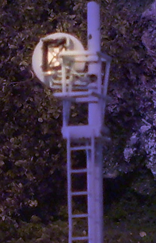

Ciao a Tutti, da pochi giorni, sul plastico, ho un problema ad un semaforo a due luci (rosso e verde). Comandato da un relais assieme ad un gemello (che funziona perfettamente) dà segni di follia. Le luci si abbassano, si spengono, tremulano, si riattivano senza una logica elettrica. Ho verificato (straverificato!) l'accesso della corrente al segnale, rifacendo anche alcune saldature ai cavetti unipolari (ho anche pensato a saldature finto-attive) ma ora sono arrivato alle saldature dentro la testa del segnale (praticamente sul led) e non ci capisco nulla. Sto realizzando l'ipotesi di acquistarne uno nuovo.
Spesa non eccessiva ma umiliazione morale: non riesco ad individuare il guasto o a porvi rimedio.
Il led funziona (nel senso che si accende ogni volta che vuole lui, quando "non funziona") ma non riesco a capire il motivo della sua incostanza.
Dovete sapere che: non capisco una banana di elettronica, se non nelle più comuni basi da asilo... :?
Cosa faccio? qualche dritta per salvare il salvabile o buttare il tutto e comperare nuovo?

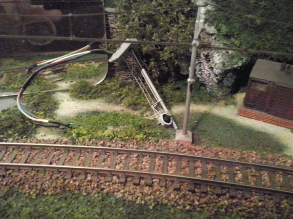

il led è quel cosetto quadrato dentro la scatolina del segnale?
se lo devo sostituire lo compero in un negozio di elettronica. Cosa chiedo? vado col campione in mano? non mi ricordo più il tipo di alimentazione del segnale :shock:

Si è un led bi-colore smd.
Se vai con il led in mano, sarà molto più semplice trovare il led giusto. :wink:

Io ho avuto un problema simile dovuto ai fili dentro al segnale.
Prova ad limentare direttamente il segnale saltando il relè?
Una volta accertato il funzionamento del relè,
controlla i fili che portano corrente al led: in genere si usano fili isolati con smalto
(come i fili dei trasformatori) e potrebbbero fare contatto con il supporto metallico del segnale per colpa di qualche sbavatura dei fori di entrata o uscita.
Prova l' isolamento con un tester prima di smontare tutto.
... Buon lavoro... e buona fortuna ;-)

grazie osvaldo ma allora i fili sono isolati? quelli che passano dentro il tubetto del segnale (al vero l'asta di supporto)? Sono assolutamente certo che il relais funziona (alimenta un'altro segnale sullo stesso binario) e questo funziona perfettamente. Ho provato a toccare e a distanziare (con la punta di uno stuzzicadenti) i contatti dietro il led. Sono riuscito a spegnere il tutto. Ora non si accendono ne il rosso ne il verde... :(
A digiuno di elettronica vado in tilt non avendo punti certi su cui fare riferimento...

Il mio consiglio è quello di sostituire il led, e per essere ancora più sicuro, sostituisci anche i fili smaltati all'interno del tubicino.Non alimentare direttamente il led senza le opportune resistenze.Di solito questi led si accendono con 2- 3 volt.
