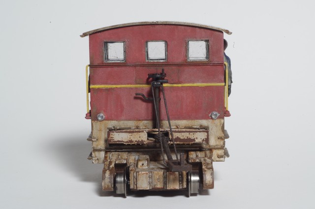

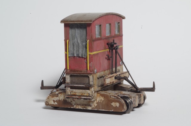

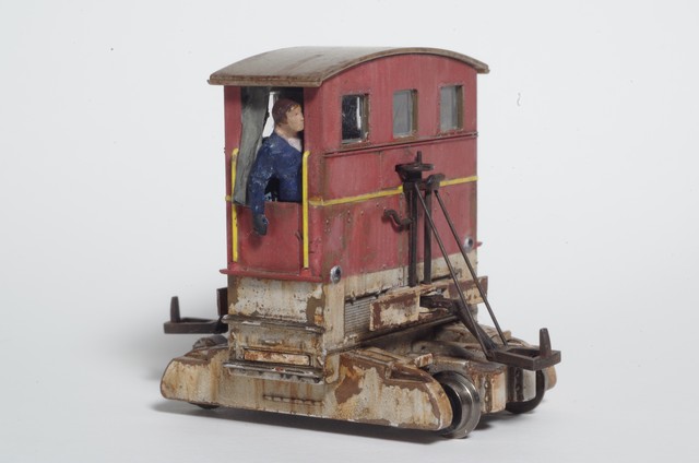

sto elaborando una sogliola HRR, ispirandomi a quelle in uso nei Magazzini Generali di Verona; non voglio riprodurre esattamente l'esemplare reale, per ora mi limito solo ad "allenarmi" un pò con tecniche da modellismo statico, chissà che la prossima non venga meglio :D
per questo progetto mi sto basando sulle foto pubblicate sul libro di Tronconi, "Badoni e le sue locomotive", pag. 8-9, 44 e 183.
diciamo che il grosso del lavoro è fatto, mancano un po di ritocchi di colore qua e la...
sogliola1.jpg [ 98.36 KiB | Osservato 8094 volte ]
sogliola2.jpg [ 94.16 KiB | Osservato 8094 volte ]
sogliola3.jpg [ 98.09 KiB | Osservato 8094 volte ]

notevole e straordinario l'effetto della vernice scrostata che lascia intravvedere la lamiera ossidata sottostante. Bravo!

Ale, se ti riferisci alla tecnica del sale, stavolta non l'ho usata, ho usato quella della lacca!

Splendida realizzazione, ma come hai potuto collocare all'interno il conduttore?

nel mio caso sono partito da una base color ruggine, su cui ho prima steso la lacca e poi il bianco. per questi lavori uso esclusivamente colori Tamiya, diluiti con l'apposito diluente.
Massimo
ciao Massimo
il modello è stato privato del pcb originale, di luci - al neon!! - e presa per decoder posso tranquillamente fare a meno. al posto dei due pcb per i led ho inserito da un lato un blocchetto in piombo, e dall'altro il figurino (che è stato comunque adattato) e un condensatore elettrolitico, con funzione "tampone" per il decoder Zimo, il tutto sotto la linea dei finestrini, praticamente invisibile :mrgreen:
a disposizione per ulteriori chiarimenti :wink:
