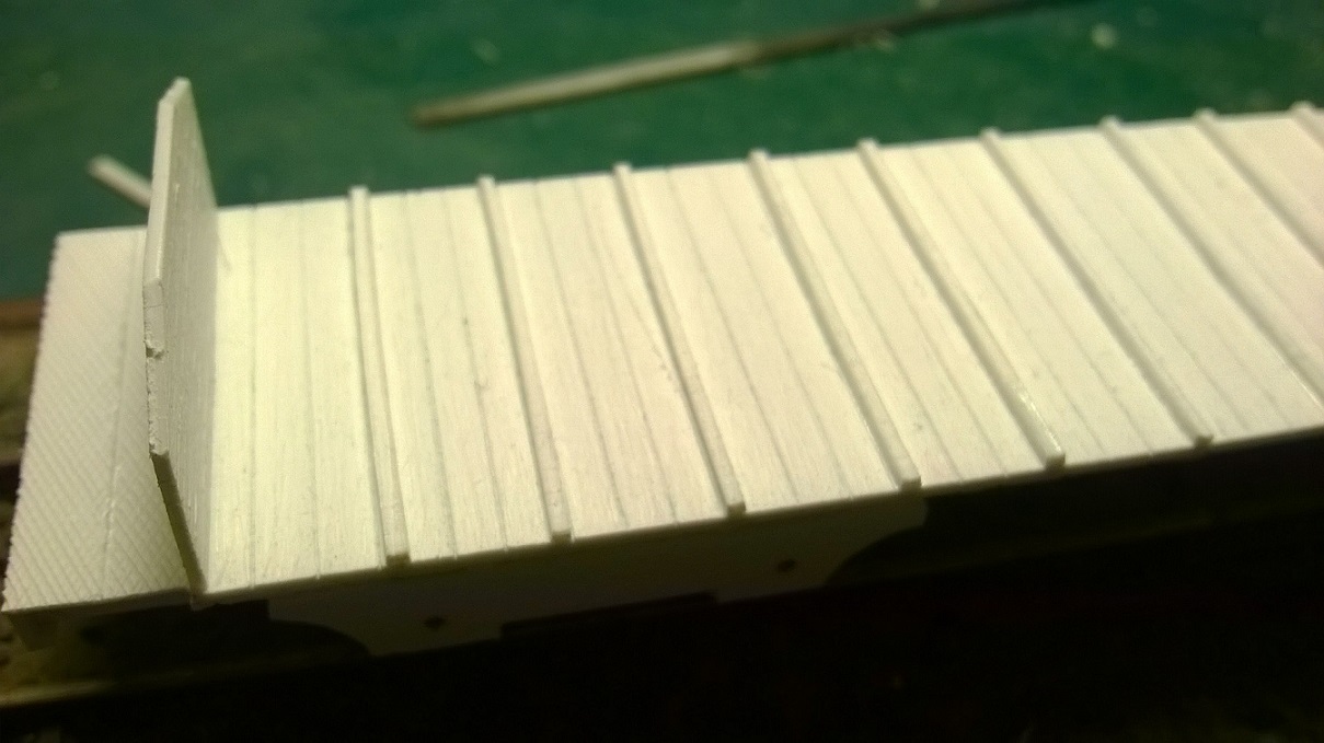

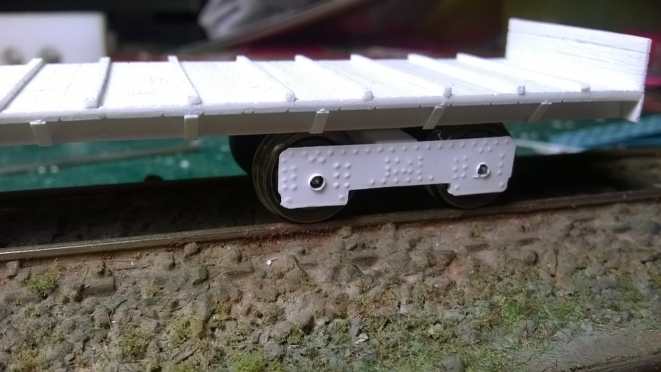

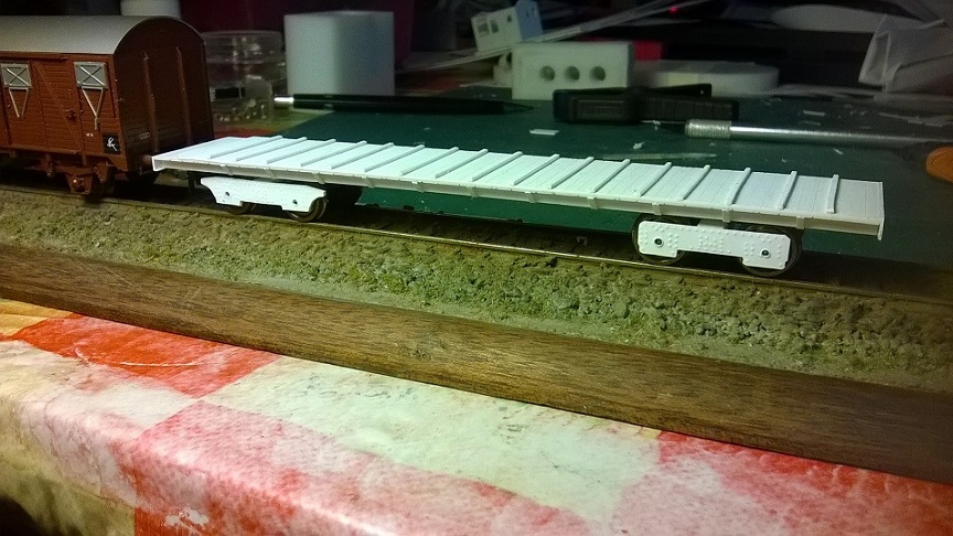

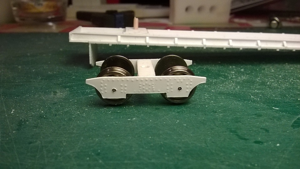

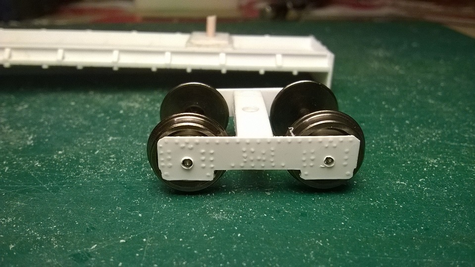

dopo un discreto periodo di inattività per carenza della "vena costruttiva" ho ripresola costruzione e protipazione di carri, e così mison tolto un sassolino dalle scarpe.
E da quando ero piccolo che dsideravo avere un Poz e cosi ho aprofittato dell'occasione per realizzarmene uno come volevo.
Il carro in questione venne realizzato in 1100 unità e quindi aveva una discreta presenza nel parco merci FS appena unificato e se ne potevano vedere ovunque in composizioni perci, per trasporti massi, tronci, tubi, automezzi...insomma plurivalente.
La costruzione è semplice, costituita da due lastre di plasticard da 5/10 di cui quella superiore "striata" per la simulazione del legno, riporta anche la spaziatura del tavolato; i longheroni sono sempre in plastiacrd da 5/10 con bordino da 2/10 a simulazione del bordo del longherone.
I rinforzi del telaio son semplicissime striscioline di 2/10 larghe 1 mm.
la testata e la spondina son sempre in plasticard striato con delle striscioline per simulare le cerniere.
I carrelli....sono un P e un Pf, interamente fatti in plasticard con le chiodature (non saranno perfetti ma meglio che lisci).
mancano garitta e stanti ma sto pensando di realizzare la garitta aperta...poi i predellini e il tirante sotto telaio.
Nota dolente....timone di allontanamento da studiare una soluzione oppure opera di reverse engignering
a voi commenti e critiche

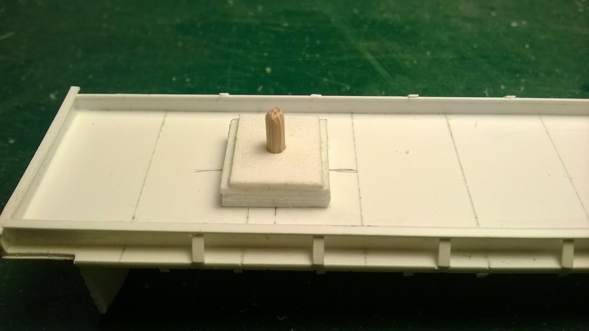

aggiungo queste foto perchè un grande occhio che non commenta ma vede il forum sta facendo lo stalcher perchè non crede che ho usato uno stuzzicadente.....
eccolo accontentato..

Con che cosa hai realizzato la lamiera striata sul terrazzino ?

La lamiera zigrinata è stata realizzata col plotterino......spettacolare no?
Tempo fa postai anche delle foto del L1929 verniciato provvisorio e la lamiera in questione risaltava ancor di più.
Per ora ho fatto solo piccole parti ma ho intenzione, prima o poi, di realizzare un carro Vb che ha tutto il pianale cosi zigrinato.
So che non hai più il plotter, se ti serve fammi sapere che te la faccio io e te la mando
Mandi, max
