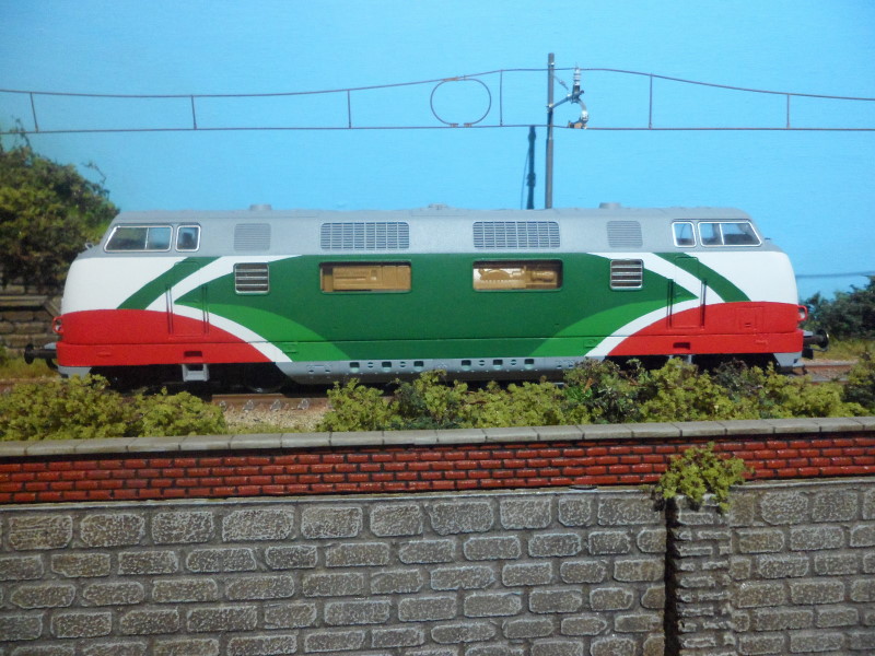

Posso dirti che uso e mi trovo bene con i Puravest,premetto che non li amo,sono circa 25 anni che faccio modellismo,mi sono lasciato alle spalle i vecchi e cari Humbrol contenente piombo,poi mi sono dato agli acrilici,restano insuperabili quelli di marca Giapponese Tamya e Gunze.Ritornando ai Puravest io li diluisco con il suo diluente,impossibile darli ad aerografo senza diluirli,naturalmente ,come dico sempre,non esiste una percentuale ben precisa di diluzione,in questo caso prevale il mestiere.E buona norma,sempre,proteggere i colori con vernici trasparenti a seconda del modello,opaco,lucido o semilucido.Questa in foto è stata realizzata interamente con colori Puravest senza avere nessun tipo di problema,sia durante la verniciatura che dopo ad asciugatura avvenuta,saluti.

Complimenti per il risultato è stupefacente ma cosa si intende con impossibile verniciare con i puravest senza il suo diluente?
Stranamente a me a funzionato meglio ma forse il mio ha un ugello piu grande
Il trasparente è il suo puravest ho si puo usare altro?

Io uso un aerografo olympos a punta media,i puravest senza diluirli o meglio poco diluiti non passano per niente e otturano l'aerografo,forse usi qualche altro tipo di aerografo,qualcosa di più grande per non uso modellistico?Saluti.

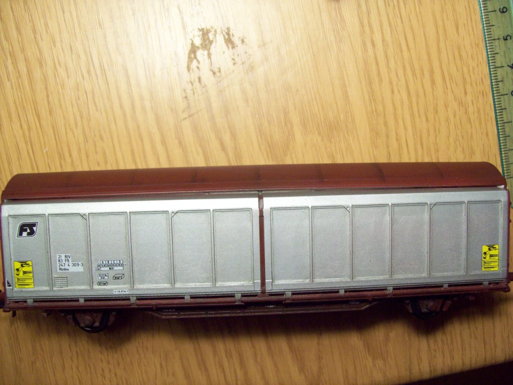

alxr ha scritto:
si ma aumentano le mani e spariscono i particolari
Beh, dipende... la grossa differenza tra aerografi e spruzzatori è proprio qui...
Un aerografo fa uno strato talmente sottile che spesso non basta neanche una mano a coprire colori diversi del fondo. Puoi dare tranquillamente 3-4-5 mani di vernice e anche più (appunto diluite più o meno 50/50) senza perdere alcun dettaglio.
Nell'ordine: eventuale mano di fondo, 1-2 mani di colore principale, eventuali altre mani di colore di "dettaglio" (per schemi a più colori), una mano di trasparente lucido, invecchiamento ("lavaggio" con nero/grigio/verde eventuali sfumature ad aerografo nei punti più sporchi), mano finale di trasparente semilucido o opaco.
Con uno spruzzatore invece la quantità di vernice è molto più grande, quindi il film che si crea è molto più spesso.
Questo ad esempio è un carro hbillns su cui sto lavorando.... ci sono voluti, primer, 2 mani di colore base rosso/marrone, passata di colore base scurito nelle parti del sottocassa e nelle zone più nascoste, alluminio, mano generale di trasparente lucido, invecchiamento, altra mano di lucido, decals, invecchiamenti vari ad aerografo (notare ad esempio le linee più scure sul tetto) mano di trasparente opaco.
hbillns.jpg [ 127.03 KiB | Osservato 6452 volte ]
