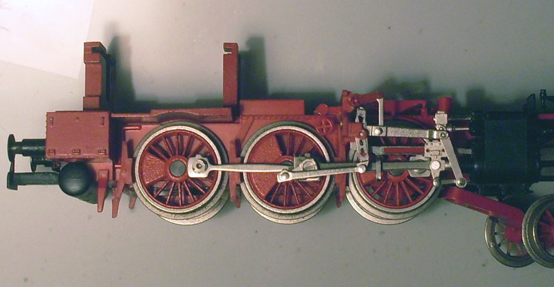

sulla mia BR 91 Liliput il biellismo ha un leggero (ripeto leggero) impuntamento nella posizione visibile in foto. Ovviamente dall'altro lato la posizione è di -90°
Ho tolto il motore per far girare liberamente gli assi e verificare la posizione esatta dell'impuntamento; alle velocità più alte ovviamente risulta impercettibile, ma al minimo è fastidioso...
Non noto nessuna interferenza visibile delle bielle tra loro.
Aiuto!

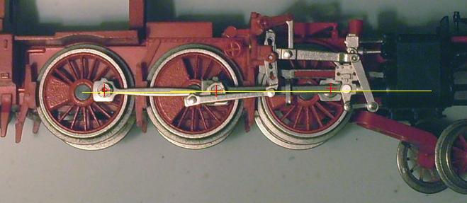

Nel momento dell'impuntatura, tenendo la macchina ferma in posizione, ho provato anche a muovere dolcemente le bielle con la punta di una pinzetta. Nessuna di loro appare "bloccata" o costretta. ...
Nel mio piccolo mi aggiungo, anche se si sono già espressi alcuni esperti.
Anch' io avevo provato la tecnica della pinzetta. Muovendola dolcemente durante l' impuntatura, si scope quale potrebbe essere la biella che punta.
Ma nel tuo caso, visto che è solo avvitata, proverei a scollegare la biella motrice e la biella della distribuzione. In questo modo si può controllare il regolare funzionamento delle bielle di accoppiamento e relativa quartatura. Aiutandomi con la linea gialla (centri ruota) e con le crocette rosse (perni di manoovella), noto una cosa nella tua foto :
biellismo che si impunta - linea dei perni di manovella - 1.JPG [ 30.75 KiB | Osservato 7774 volte ]
la foto è presa leggermente dal basso e questo spiega perchè i perni di manovella sembrino leggermente alti rispetto ai centri ruota. Ma non mi torna il fatto che il perno di manovella del secondo asse sembri più in basso rispetto agli altri due. Potrebbe essere gioco dell' asse centrale.

Direi che, come dice ste.klausen21, il secondo asse, quello centrale, pare lievemente più "avanti" nella corsa in senso orario, come si nota dal contrappeso (magari è la normale tolleranza).

per ste.klausen21: non sono sicuro di aver fatto la foto perfettamente ortogonale al modello e le ruote hanno un piccolo gioco verticale
