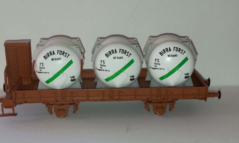

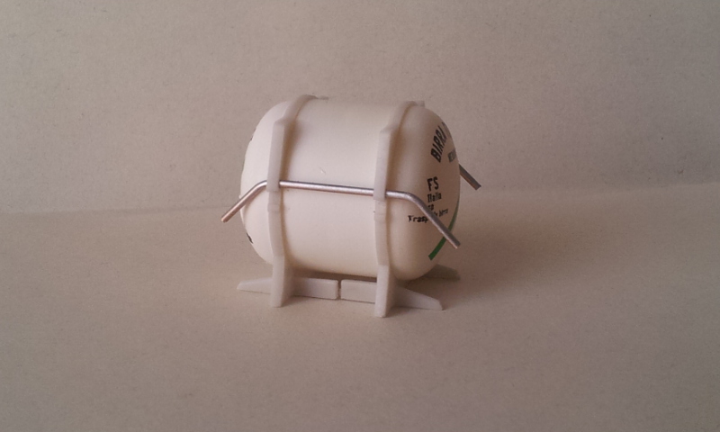

Eccoli qui , il primo contenitore è già dotato dei tubi dove passavano le catene per la sicurezza che verranno riprodotte.
Lo spunto arriva dal topic nei rotabili e di lì , avendo qualche foto ( sono pochissime e solo una di quelli marchiati Forst ) mi sono messo al lavoro.
La base è quella dei tre contenitori sui vecchi carri P Lima.
Li ho smontati con grande difficoltà e sono riuscito a recuperarne solo uno , dove sono potuto intevenire.
Ho eliminato la riproduzione stampata del tubo ( adesso riportato con un tubo da 0,8mm in rame ), eliminata anche sul fianco la stampata del medesimo e ottenuto così un master dei due tappi e della parte cilindrica oltre che delle staffe di sostegno
Saranno anche riprodotte le catene di sicurezza che erano inserite nei tubi di cui sopra.
Fatti clonare in resina , verniciati e poi disegnadomi le scritte , fatti tampografare
Ho iniziato con la Forst perchè è una delle mie birre preferite , ma seguiranno Dreher e Moretti

Belli belli :wink:
Mi prenoto.

Che belli!!!!!!
Davvero un bel lavoro Claudio, preciso e pulito!
Complimentissimi! :shock: :shock: :shock:

Splendidi! Ottimo lavoro Claudio!

Grande Claudio, ottimo lavoro. Farai dei kit?

Bellissimi!
Aspetto quelli della Birra Moretti....
Maurizio
PS Pagina 170 del bel libro della Duegi sulle Ferrovie Anni 50...

Io vorrei vederli finiti ..molto ben fatti . Quanto costa il prezzo del set?

Ciao Claudio,
Bel lavoro, ottimo risultato, le tampografie su superficie curva sono notevoli !
Complimenti, spero in una loro disponibilità .

Verranno forniti completi su carri TTm kit , ai quali aggiungeremo anche le lingue e gli anelli sottocassa, in cofanetti da due carri con numerazioni diverse.
Chiaramente il prezzo sarà adeguato...
Li fornirò anche in kit , con le catene già verniciate e un kit delle lingue ed anelli.
Per i costi scrivetemi in privato a claudio.mussinatto@tin.it.

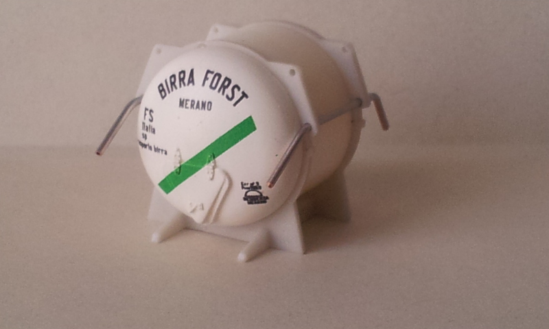

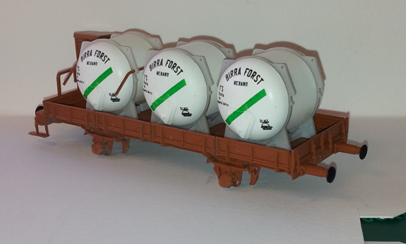

Piccolo upgrade...
ho montato i tubi colorati in alluminio.
Ho scelto questo colore perchè i contenitori erano in alluminio e , dalle foto del libro Duegi degli anni 60 ( non vorrei sbagliarmi) quelli della moretti visibili nella foto di Bari delle ferrovie del sud est erano color alluminio .
Gli anelli di rinforzo , ora grigi , saranno di un rosso cinabro.
Prossimo step , colorazione definitiva e catene di fisaggio sui carri.
Gradite sempre critiche e opinioni in merito

Buongiorno Claudio.
I contenitori saranno dotati, come al vero, di catene passanti all'interno dei tubi ?
Oppure una cordicella ad imitazione ?
Con un tubetto di quel diametro non so se nell'assortimento Bavaria / Weinert si trova qualcosa.
Io solitamente come catena utilizzo il tipo F di Amati oppure il corrispettivo di Mantua (già di colore nero ma forse con anelli leggermente più grandi).
Ciao, Marco

Ho in mente una cosa...faccio le prove e metto le foto e poi mi dite...
