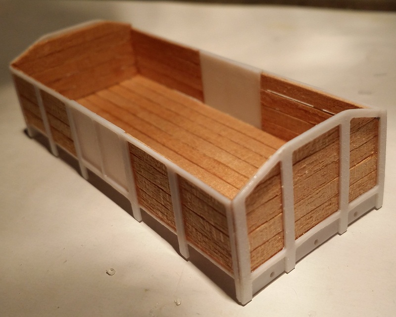

Grazie ai disegni gentilmente forniti da max333, ecco la prima prova...

bene, ottimo anche se ti consiglio di assotigliare le tvole, cerca di realizzare il giusto numero altrimenti stonano!
la struttura come l'hai fatta? stampante 3d o cnc?

Ciao, le strutture sono fatte con la Cnc.
Questa è una prova di montaggio per verificare le misure, per gli altri seguirò il tuo consiglio.
Tra l'al'altro qui ho sbagliato il verso delle tavole sul pianale...
Grazie ancora max!
Massimo

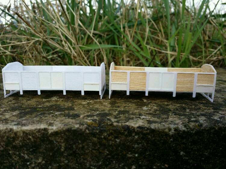

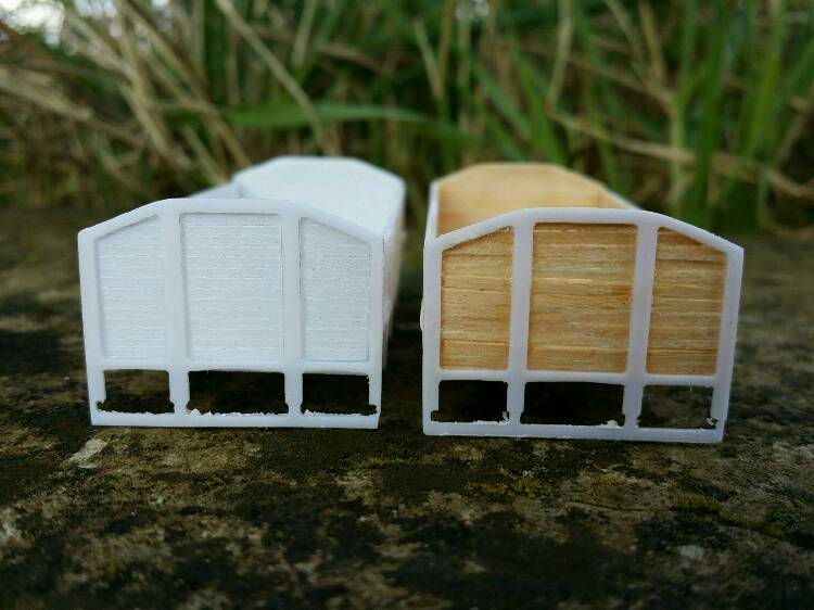

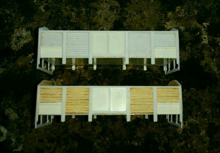

Ecco pronta la versione totalmente in plasticard:
Linplasticard.jpg [ 47.28 KiB | Osservato 13444 volte ]
Tiriamo le somme:
lconfronto1.jpg [ 51.59 KiB | Osservato 13442 volte ]
lconfronto2.jpg [ 68.28 KiB | Osservato 13442 volte ]
lconfronto3.jpg [ 49.36 KiB | Osservato 13442 volte ]
 Oggetto del messaggio: Re: Un carro L 1910-1918 in tanganica...
MessaggioInviato: sabato 31 gennaio 2015, 17:35
Messaggi: 1739
Località: udine collinare
Domanda: Hai spazzolato il plasticard? Dalle foto non si vede molto per quello te lo chiedo.
Personalmente opto per la seconda versione ma si sa che son di parte!
Ora devi farti i montanti a T esterni e a L di testa ( o a T anche questi...non ricordo bene)
Poi i longheroni con i classici rinforzi a Z ( come li chiamo io)
Cmq dai come esperimento non mi sembra male e poi provare varie tecniche fa sempre bene per migliorarsi.
Prova a dare poi una mano di grigio fondo per evidenziare pregi e difetti.
Mandi max
