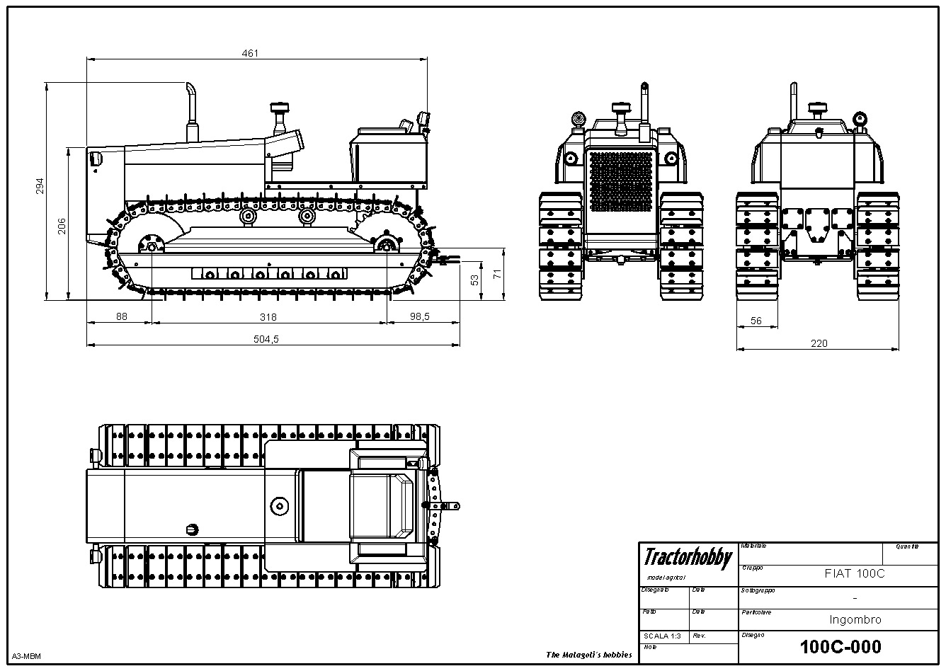

Ciao a tutti, apro un topic dedicato dove parlerò della costruzione di questo trattore.
dis_scala.jpg [ 241.75 KiB | Osservato 9341 volte ]
fiat_100c.JPG [ 18.01 KiB | Osservato 9341 volte ]
Questi sono i disegni e la foto di quello che era.
La 100c era un trattore agricolo cingolato con potenza circa 100 cavalli.
I cingolati agricoli hanno il carro che tocca terra solamente nei rulli, nel nostro caso sei per lato, dunque il rotino anteriore (puleggia di rinvio del cingolo) e lo stellone posteriore (ingranagio di trazione del cingolo) devono essere riprodotti un poco rialzati da terra, altrimenti il nostro modellino avrà i piedi piatti...
Con lo stesso disegno è possibile riprodurre la versione industriale, ossia la fiatallis ad10c.

Ecco l' Ad10c:
ad10c.jpg [ 44.46 KiB | Osservato 9341 volte ]
I modelli originali più vecchi non avevano le cabine, però potevano essere aggiunte in secondo tempo.
Bene; chi vuole costruirla può tranquillamente farmi compagnia in questo filetto..

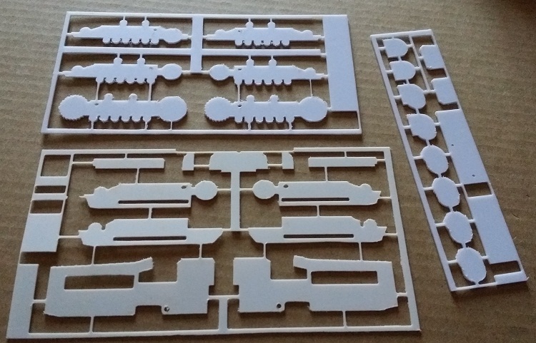

Sarei già a buon punto con l'ottanta per cento dei pezzi che lo compongono, ed ho già disegnato due lastrine, una da 0.5 e l'altra da 1mm.

Ecco le prime tre lastrine di prova:
Lastrine prova 100c.jpg [ 151.38 KiB | Osservato 9120 volte ]

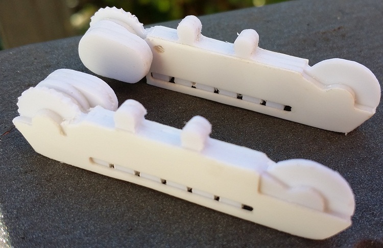

Per farvi capire meglio il livello del dettaglio che ho voluto ottenere su questo mio primo modello, vi mostro quello che compone un gruppo carro-riduttore ovviamente mancano i cingoli:
Pezzi per un carro.jpg [ 208.59 KiB | Osservato 9120 volte ]

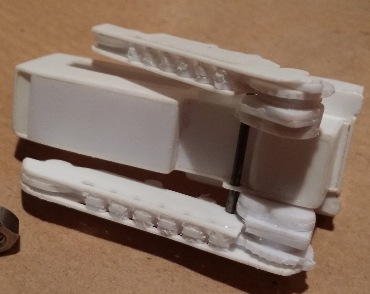

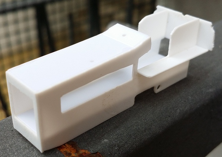

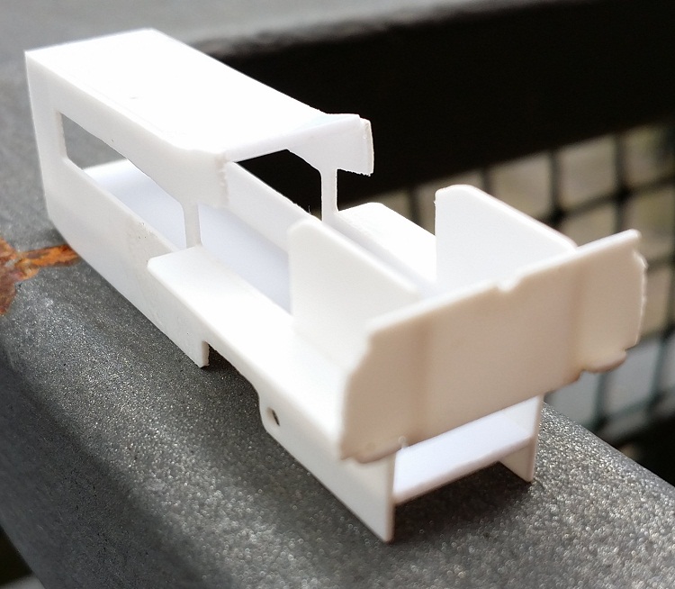

Ed anche la scocca inizia a prendere forma:
Scocca 1f.jpg [ 103.13 KiB | Osservato 9120 volte ]
Scocca 1r.jpg [ 137.86 KiB | Osservato 9120 volte ]
Alla fine ne verrà un modello troppo particolareggiato, dove è molto lunga la fase di profilatura dei pezzi e quella di assemblaggio.
Per riprodurne diversi esemplari ne farò una versione semplificata.
Massimo

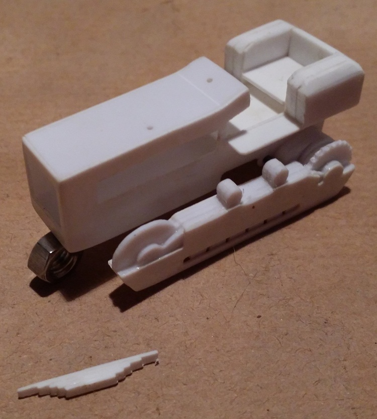

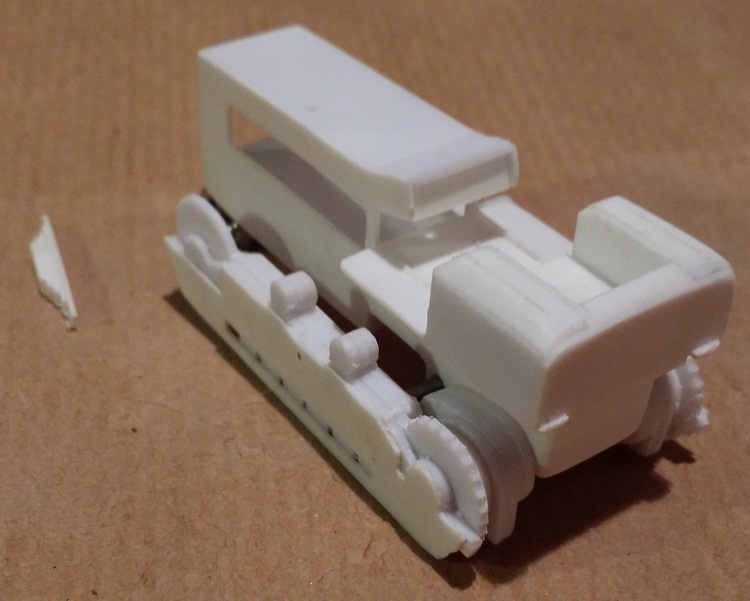

Situazione attuale:
Scocca 2f.jpg [ 163.95 KiB | Osservato 8920 volte ]
Scocca 2r.jpg [ 113.96 KiB | Osservato 8920 volte ]
Scocca 2s.jpg [ 119.14 KiB | Osservato 8920 volte ]
Il rettangolo dietro lo schienale del sedile è il serbatoio del gasolio.
Massimo

Tieni presente che questo è il risultato del progetto iniziale al quale ho fatto già diverse modifiche, ma le vedremo applicate nel secondo che farò. Ormai devo finire di montarlo e capire bene se ci sono (sicuramente) altre cose da correggere.
Massimo
