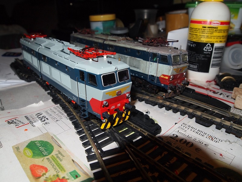

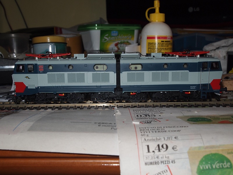

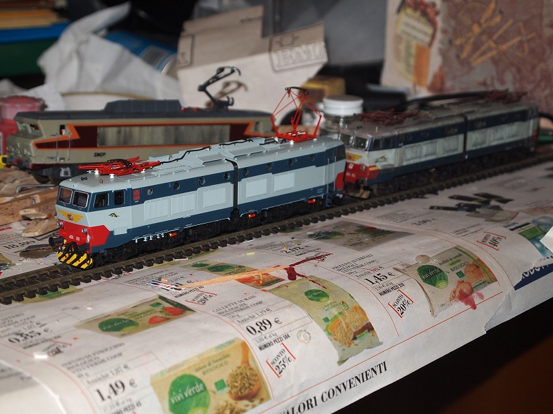

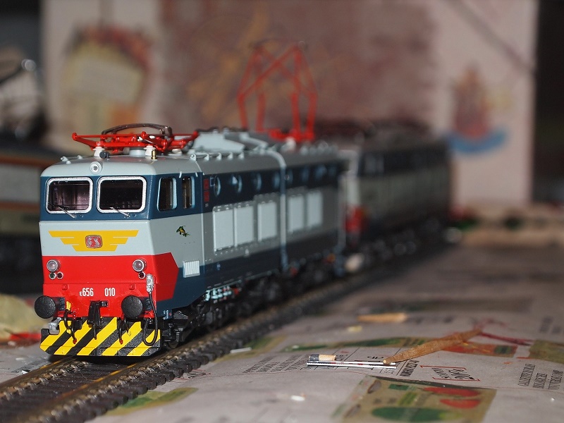

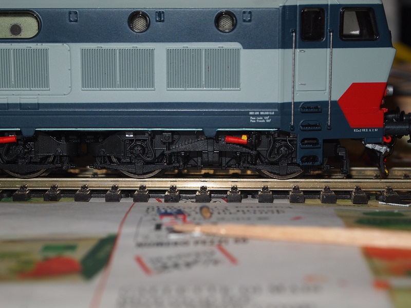

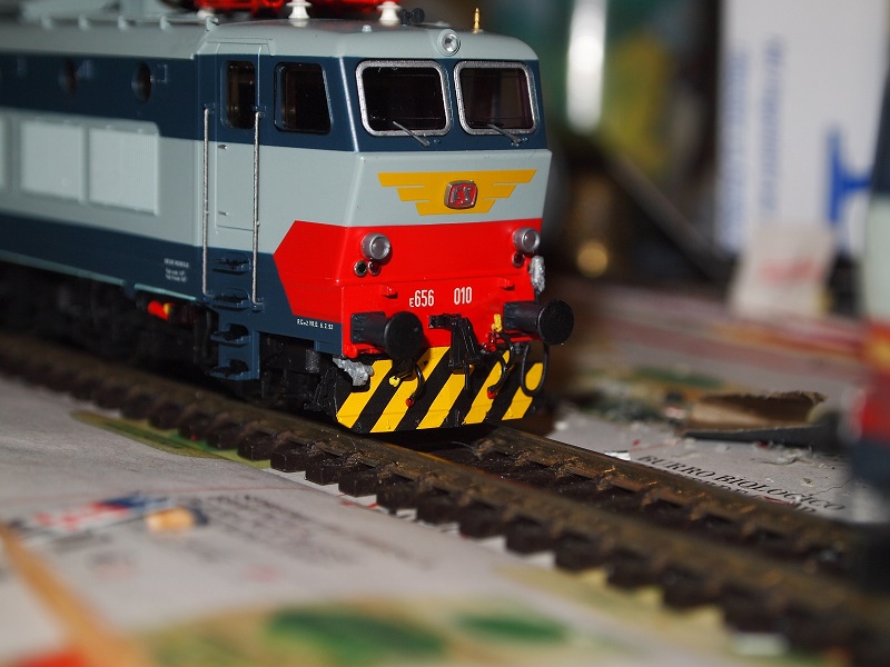

Salve a tutti,
come molti di voi sapranno, questo modello, con dettagli superlativi, ha qualche piccolo neo.
Uno su tutti è che molti aggiuntivi sono sproporzionati (tergicristalli e condotte idrauliche sui panconi).
Analizzando meglio i mezzi reali ho notato che, soprattutto su questo modello (previsto senza vomeri), la posizione delle condotte sui panconi è totalmente sballata (difetto presente anche su quelli con vomeri).
Ho provveduto a stuccare i fori preesistenti, a lasciare il tutto e a riverniciare con colore puravest rosso segnale(identico all'originale).
Ho inoltre dipinto gli smorzatori antiserpeggio con nero e giallo per le targhette.
Successivamente ho provveduto a installare le tubazioni ACME; nella busta degli aggiuntivi (di una 646) erano presenti anche i tergicristalli che ho subito sostituito.
Una forma errata la ha anche il volere in corrispondenza dell'attacco della cassa; a tal proposito se siete in possesso dei vomeri ACME, li sto cercando.
Posto qualche foto per farvi vedere il risultato.
PS mancano le cabine per un'elaborazione e le condotte del terzo faro nelle quali installerò un led con lente da 1mm così da risultare abbagliante una volta acceso (come al vero)

Ciao, bel lavoro.
Ti consiglio di verniciare anche la base degli isolatori dei pantografi in grigio perla, perchè al vero fanno parte della cassa della locomotiva.
In pratica solo il "disco" superiore deve rimanere bianco, e visto che ci sei, un ritocco di rosso sopra il suddetto disco maschererà a dovere l'innesto bianco dell'isolatore.
Altra cosa che ti consiglio è quella di sostituire il gancio di trazione con uno veramente snodabile (gli Hornby sono un ottimo compromesso) e di cambiare le cornici corazzate dei finestrini frontali con altre in fotoincisione.
La macchina è un "mulo" da plastico, ti regalerà ore e ore di funzionamento senza problemi: buon divertimento!!!

Per il vomere direi che Roco non ha sbagliato, in quanto da origine la locomotiva ne era sprovista, dopo ha ricevuto uno che ha riprodotto Roco: http://www.graftreni.it/galleria/mami03/mami404.jpg
Patrick
PS: La mia infatti gira senza vomere. :wink:

Per errore della roco intendo la posizione delle tubazioni: quella gialla deve combaciare grosso modo col limite inferiore della piastra d'ancoraggio del respingenti, quella rossa invece addirittura sotto il pancone.
Io il vomere lo ho messo per mera questione di gusti; nella realtà roco avrà esaminato una foto ma nessuno sa se il giorno dopo sia stato montato...basta scrivere e656 010 su google e si trovano tante immagini sulla 010 una diversa dall'altra.
Inoltre anche nella realtà, alcune macchine di prima serie, anche in tempi recenti, hanno ricevuto il vomere delle 636/646 (gli ancoraggi sono immedesima).
In ogni caso un "nuovo amico" fermodellista (Gianfranco) mi ha regalato un vomere ACME che, rispetto al roco, riproduce anche le piastre di ancoraggio laterali.
Per installarlo ho usato una punta di colla a caldo all'interno della cassa. Presto caricherà qualche foto.

Il vomere di Roco non è sbagliato, è stato configurato per avere loco con questa caratteristica infatti, le unitá .007; .077; .018 e tutte le e655 non hanno la condotta principale sul pancone ma direttamente sul vomere. Contrariamente, le unitá svomerate quali .010; .064; .001 e .051 hanno le 4 condotte sul pancone.
Acme ha impostato una filosofia differente, dando la possibilitá al modellista di personalizzare la macchina a proprio piacimento.

Il vomere roco ha 2 grosse imprecisioni:
1)Gli scassi per le tubazioni "rosse" sono enormi (per ospitare le roco) per cui se metti le ACME, più dettagliate e più fini, rimane uno scasso sovradimensionato rispetto alla realtà;
2)le staffe laterali che vanno sotto i respingenti in realtà neanche ci sono in quanto terminano sotto il pancone.
Il Vomere ACME, nel primo caso ha gli scassi di giusta dimensione e forma, nel secondo caso ha le staffe con riprodotti anche i due bulloni di ancoraggio ognuna.
Visto che dalla parte dove c'è il portagancio MEM c'è ancora il vomere roco, vi farò vedere cosa intendo dire.
EDIT: senza contare il collocamento sbagliato delle tubazioni sul pancone valido per tutte le versioni, svomerate e non.

Quelle "staffe" che intendi sono le maniglie manovratori, sono presenti su Roco, sono semplificate e non "passanti". Acme non ha contemplato questo dettaglio che tra l' altro è solidale al pancone e non al vomere.
In merito alle sedi per le condotte, ogni ditta utilizza le proprie indi per cui la sede ha una dimensiine variabile. Nulla impedisce di usare la condotta preferita !
Per quanto riguarda invece la posizione delle condotte in rosso, nella realtà non stanno sul pancone ma addirittura vengono da sotto quindi, anche Acme ha "toppato".
Come hai potuto notare sono due prodotti validi, a noi la facoltà di scegliere il più "congeniale"!
