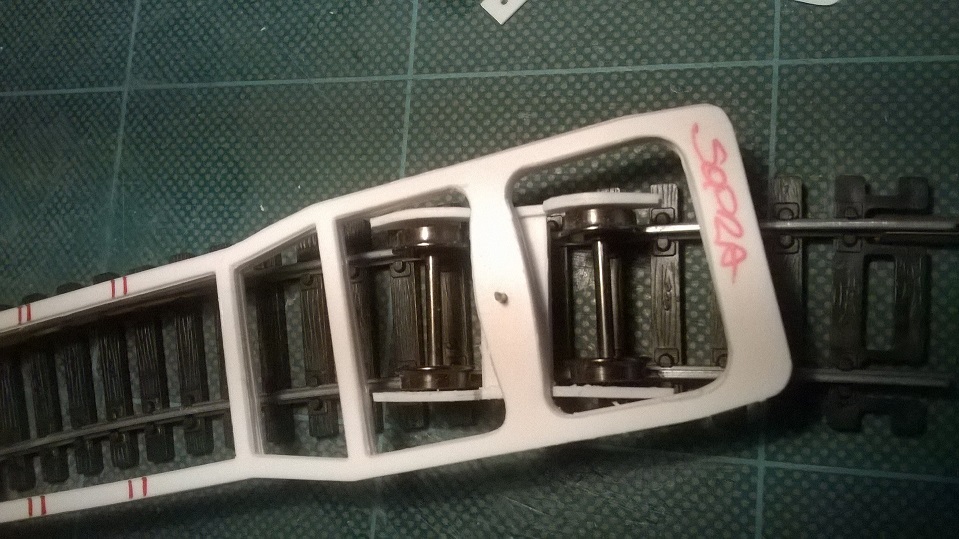

Era da tempo che mi balinava in testa realizzare questo carro, molto particolare per la sua semplicità ma che presenta non pochi problemi da non sottovalutare.
Il carro in questione appartiene alla famiglia Uai anche se su di un figurino riporta la sigla ex Poz; la sua particolarità sta nel fatto di avere il piano di carico per la totale lunghezza del carro a soli 850 mm dal pdf cosa che porta ad avere il gancio che sborda superiormente al carro così come i respingenti.

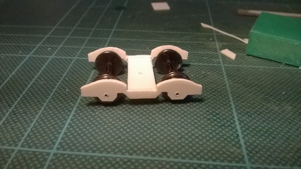

Il carro è stato oggetto di un articolo apparso sulla rivista concorrente (355 ndr) a opera del grande Mutolo, personalmente ho seguito un'altra strada nel realizzarlo ed ho utilizzato solo plasticard, anche per realizzare i carrelli che come al vero hanno una forma abbassatta per il sistema di attacco della ralla.

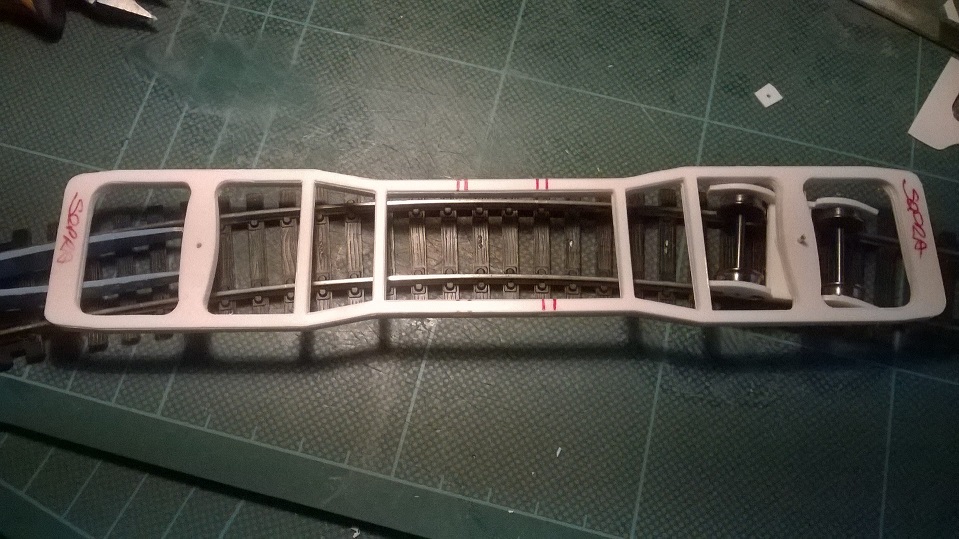

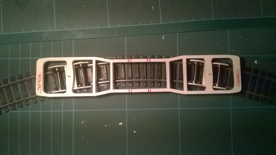

Questo unito ad altri acorgimenti mi ha permesso di poter rendere circolabile tranquillamente il modello su curve di raggio R400.

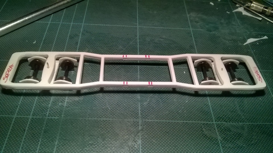

Le foto del modello ritraggono lo stato dei lavori odierno, quindi il telaio è privo del bordino ruperiore come al vero e deve essere ancora "rettificato" a dovere ed i carrelli sono privi delle boccole e molle ma quello che mi premeva fare prima di completarlo era verificarne la possibilità di circolare sul mio circuito di prova.

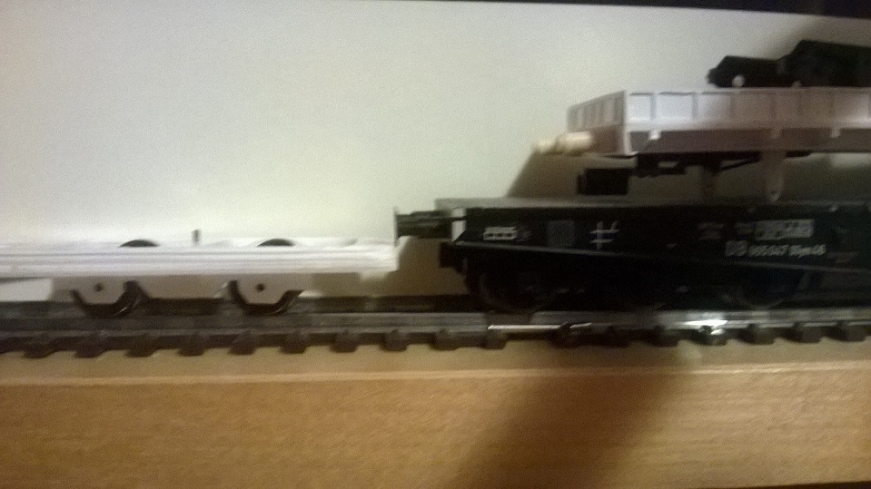

Per ora la prova è stata fatta a mano, domani doterò il carro di apposito sistema di traino e con un carro scudo provvederò a fare la prova definitiva al traino di una loco.
a voi commenti e suggerimenti e magari se qualcuno mi sa dire se ha avuto la marcatura anche come poz?

Questa mattina ho eseguito la prova dinamica di traino, il carro non zavorrato gira senza nessun problema a velocità anche elevate, il carro era in coda al convoglio perché ho un solo carro appoggio per poterlo agganciare, preparerò un secondo carro appoggio.
Ora rifiniro il carro con i vari particolari e poi passero a verniciarlo
