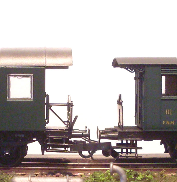

Le splendide carrozze a due assi Rivarossi (lo stampo della cassa è del 1956!...) forse sono in scala corretta 1/87 almeno in altezza e lunghezza (e non nella canonoca 1/80) ma ho bisogno di dati.
So per certo che la larghezza della carrozza è +1,7 mm ma si tratta di un elemento meno percettibile degli altri data la mia voglia di vederle ancora correre sul mio plastico in 1/87 corretto.
Qualcuno sa aiutarmi con un figurino quotato o qualche dritta in più?
FNM.jpg [ 81.45 KiB | Osservato 4105 volte ]
FNM.confronto.jpg [ 95.81 KiB | Osservato 4105 volte ]

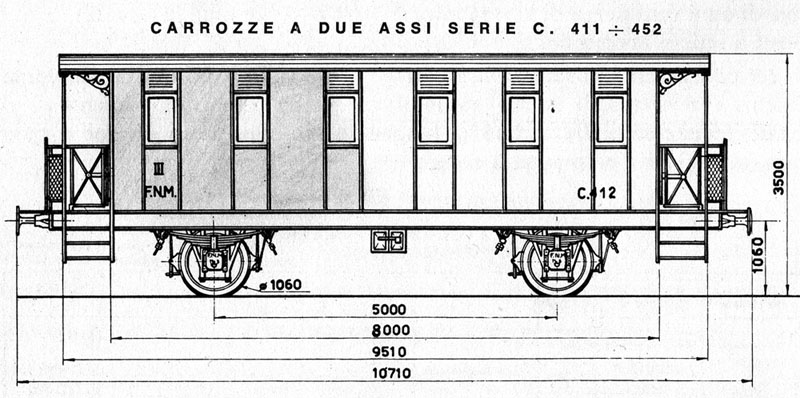

A casa ho le corrispondenti carrozze realizzate da Rocky Models in scala 1:87
e sono visibilmente piu' piccole.
Quando torno a Pescara ti mando una foto di confronto,
Nel frattempo vedi se ti puo' aiutare questo figurino di una ricostruita.
fnmric.jpg [ 35.41 KiB | Osservato 3997 volte ]

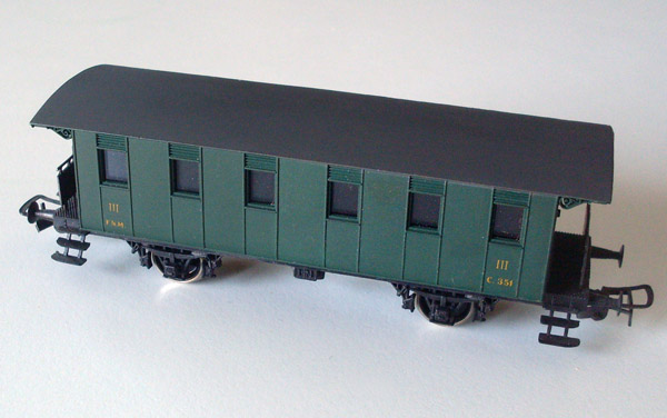

Ho ritrovato anche il figurino di una C351 ... purtroppo le nostre care verdine sono in 1/80 :(
niente da fare, anche rielaborando da modelli serie "rr" (per il costo basso ai mercatini). Troppo lavoro per essere sempre da qualche parte un pò fuori scala.
PECCATO!
Commento file: mannaggia! proprio 1/80 doc...
FNM.figurinoC351.jpg [ 112.65 KiB | Osservato 3959 volte ]
