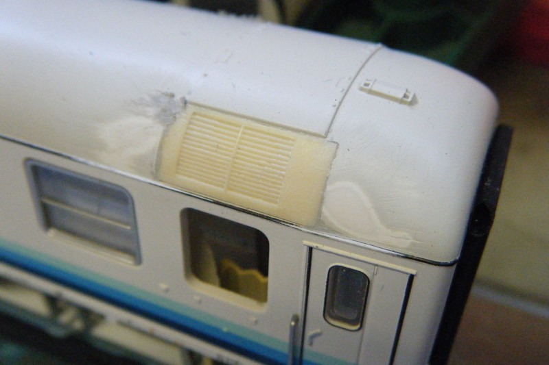

Ho acquistato il set ACME con le vetture barellate. Le vetture del set sono riprodotte allo stato di origine, ossia dalla consegna fino al 1994 circa quando ricevettero alcune innovazioni riguardanti l'impianto di riscaldamento.
Dato che l'ambientazione del mio plastico è successiva al 1994 ho quindi iniziato ad aggiornare tali vetture aggiungendo tre griglie sul tetto e una sulla fiancata. Altre piccole modifiche interesseranno la carenatura.
Le griglie sul tetto sono tre, due sopra ad un vestibolo di estremità ed una sul vestibolo centrale. Al vero somigliano a quelle delle vetture MDVE e pertanto ho provveduto a duplicare in resina la griglia di una vettura di tale tipo. I "tasselli" di resina sono stati quindi inseriti in aperture nel tetto.
BM_01.JPG [ 81.93 KiB | Osservato 5352 volte ]

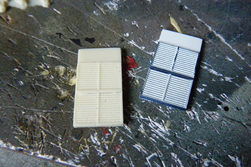

La griglia sulla fiancata è invece composta con ritagli di griglie di un E633 e l'aggiunta di un pezzo di plasticard per ottenere una misura comoda all'installazione. Anche questa griglia è stata duplicata in resina per maggior robustezza e per averne già pronte per la seconda carrozza.
BM_02.JPG [ 187.08 KiB | Osservato 5352 volte ]

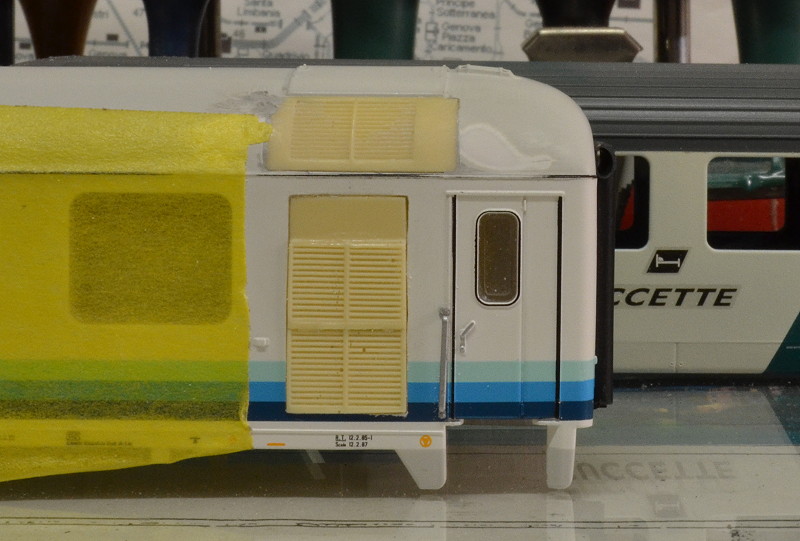

Installata la griglia nella fiancata previa apertura di uno spazio di misura adeguata ad accoglierla:
BM.JPG [ 95.67 KiB | Osservato 5021 volte ]

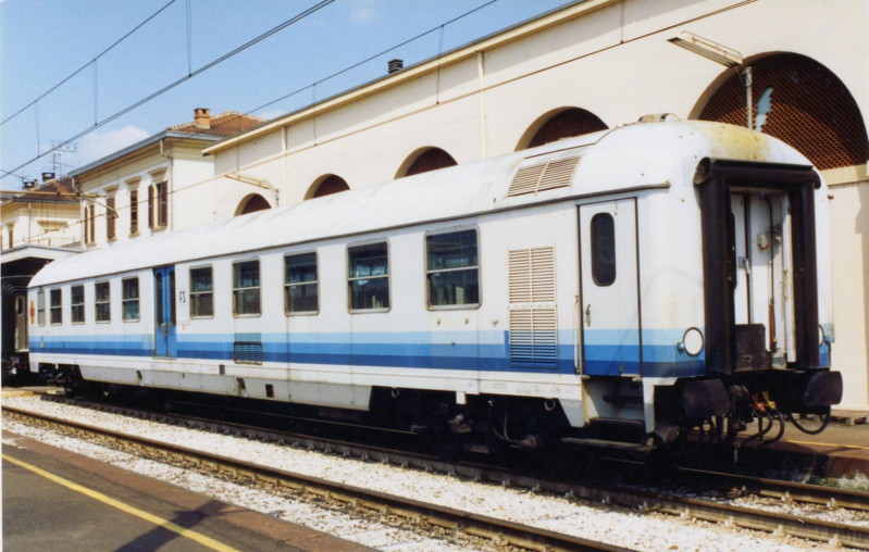

Carrozza 89-70 001 con il primo tipo di griglia, poi uniformata alle altre. Foto di Michele Mingari.

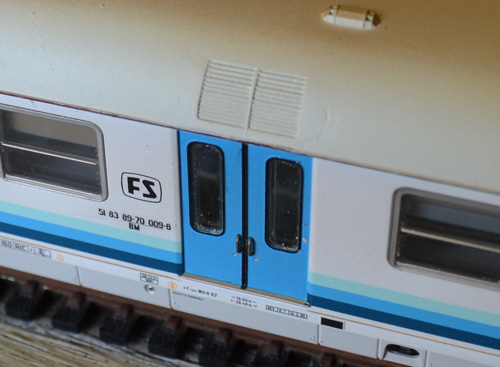

Carrozza 89-70 009, nel 1996, con le griglie applicate a tutte e 10 le vetture durante la prima ristrutturazione. Foto di Michele Mingari.

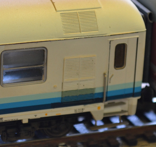

Nel frattempo ho proseguito l'elaborazione con stuccatura e verniciatura delle parti modificate, la cosa è perfettibile...
Dettaglio di una delle nuove griglie sull'imperiale e della nuova marcatura realizzata con decals casalinghe:
X_BM_1.jpg [ 90.39 KiB | Osservato 4456 volte ]
La griglia sulla fiancata:
X_BM_2.jpg [ 95.16 KiB | Osservato 4456 volte ]

centu ha scritto:
come stucco cosa hai utilizzato?
Ho usato lo stucco Humbrol AE3016 Model Filler.
L'imperiale è stato riverniciato con il "bianco" XMPR Puravest che è praticamente uguale al grigio chiaro dell'imperiale.
